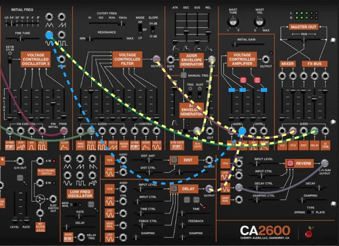

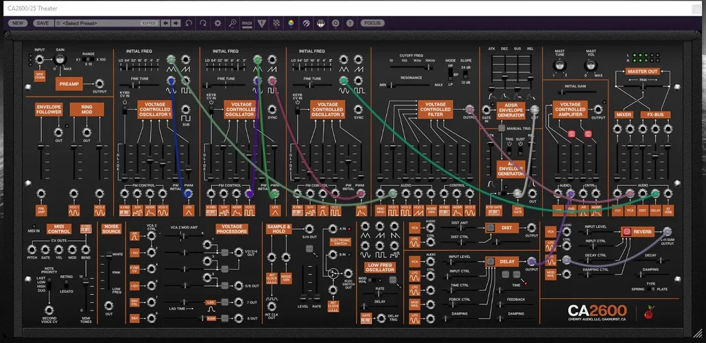

hey, ich habe gestern ein paar ca2600 sounds gebastelt.
bei zwei instanzen erklingt der sound ununterbochen, spielt auch ohne noten und drönt sogar schon sofort wenn ich ableton starte, ohne das ein clip abgespielt wird.
der drone modus ist aus, soweit ich das sehe. der sound der beiden spuren lässt sich einfach nicht abschalten. nur leise machen.
habe ein update auf die aktuellste version 1.4.0 gemacht, was aber nix gebracht hat.
kann mir jemand sagen wo der fehler liegt und was ich dagegen tun kann ?
hier der einfachste patch:
spielt auch ohne noten, unendlich lange, unuterbochen:
hoffe jemand weiss rat...
Die Ausgänge von VCO3 und vom VCF sind im Patch direkt auf den Ausgangsmixer gelegt. Wenn das kein Dauerton sein soll dann fehlt ein VCA dazwischen.
M.i.a.u.: Die Iden des Maerz, olutian und Audiohead
Wäre das einfachste Patch, nicht eins ohne Kabel? Kenne nur das ARP2600V Plugin, aber dass ist schon länger her, dass ich das benutzt habe.
Das Kabel von ADSR Out nach S/H Gate, dass wüsste ich jetzt auch nicht was das macht....

Ganz abgesehen davon steht der Schalter die Wahl des Gate-Signals der Hüllkurven auf KYB GATE, das Kabel von ADSR OUT nach S/H GATE hat also keinen Einfluß. Rein theoretisch könnte man – vorausgesetzt, der Ansprechschwelle der Hüllkurven liegt hinreichend hoch, diese Verkabelung als "Gate Delay" nutzen, wenn die Attack-Zeit lang genug ist, und der ADSR von einem eigenen Gate-Signal versorgt wird. Da beides hier nicht der Fall ist, wird es sich wohl um einen Fehler/Versäumnis handeln.
@olutian, bitte folge zur Beseitigung des Dauertons diesen Schritten:
- gelb-gestrichelte Kabel entfernen
- blau-gestricheltes Kabel hinzufügen
- Schieberegler auf blaue Markierungen einstellen
Dann solltest Du nur etwas hören, wenn Du eine Taste spielst, den Lautstärkeverlauf stellst Du über die vier ADSR-Regler ein. Viel Spaß!
P.S. Es gibt ein sehr gutes Handbuch zum ARP2600, das ich Dir ans Herz legen würde – danach wirst Du nicht nur den ARP2600 bedienen können.
M.i.a.u.: olutian, godan, Audiohead und 2 andere
@serge hab das jetzt so verkabelt, wie auf deinem bild. aber es wird immer noch ein dauerton wiedergegeben :sad: nur wesentlich leiser, also kaum hörbar.

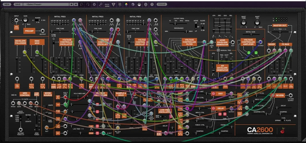

naja, viel gelernt jetzt dank euch. aber das war ja noch der einfachste patch, den ich ja noch nicht kapiere.
danach muss ich mich hier durchwurschteln:
das fällt wohl unter die kategorie, "großer bockmist" ^^ ...aber ich versuche das noch zu retten.
