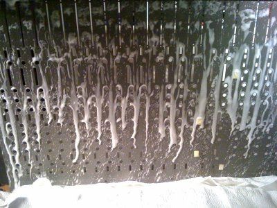

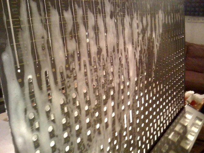

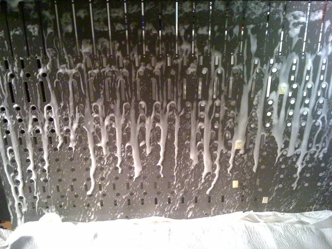

...hmmm, an einigen der Potiachsen ist eine ziemlich zähe, klebrige Masse drauf, die ich nur schwer wegbekomme...
...gehört die vielleicht dahin? - ich glaub' es ja eher nicht, alldieweil es bräunlich-dreckig wirkt...alte, angepappte Cola oder Bier vielleicht?...komisch nur, daß das Zeug wenn, dann die ganze Achse betrifft...jetzt würde ich das gerne nochmal mit Waschbenzin versuchen abzulösen...spricht das etwas dagegen? - weil das Benzin könnte an der Achse entlang in die Potis eindringen...
...die Poti-, Fader- und Schalter-Deckel hatte ich heute auch in der Spülmaschine - die sind jetzt rundum sauber, streckenweise leicht vergilbt (Potikappen) bzw. verblichen (Faderkappen) wieder rausgekommen...hoffentlich sind noch alle Schalterkappen da...
...die Frontplatte des Pultes habe ich mit Glasreiniger vorne und hinten mehrfach eingesprüht, und dann trockengewischt...da ging eine richtig braune Sosse runter, dafür schaut es jetzt um so netter aus und fühlt sich glatt und geschmeidig an :D ...
...gibt es einen guten Grund der dagegenspricht jetzt, nach der Reinigung (evtl. würde ich nochmal mit Waschbenzin nacharbeiten?) die Front mit einem Klarlack (matt) zu behandeln?...leider könnte ich im Moment das nur aus der Dose sprühen (und das ist dann wohl der gute Grund dagegen)...

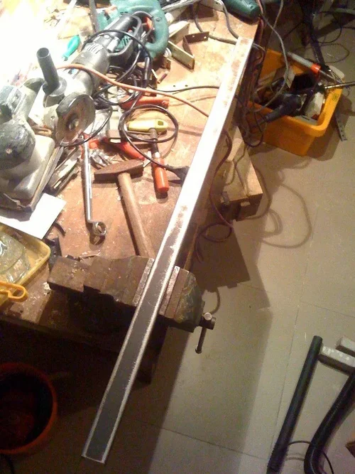

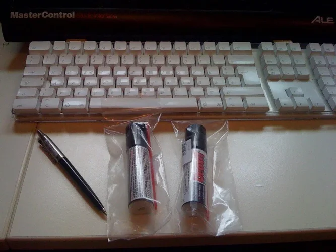

...das DeoxIT ist gekommen :) - die Packungsgröße legt homöophatische Anwendung nahe:
...inzwischen habe ich mich mal über die Handaballenauflage(?) hergemacht und sie vom Rost befreit und angschliffen (ein ganz schön massives Stück Stahl)...die kriegt eine neue Farbe - habe ich schon hier, sage/zeige ich aber erst, wenn es was geworden ist :wink: ...

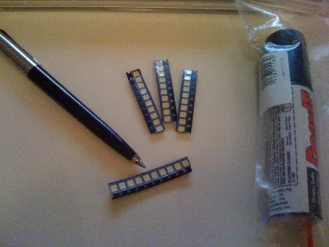

...gut, jetzt habe ich also diese LEDs hier liegen - Mann, sind die KLEIN!:
...im Datenblatt lese ich jetzt, daß die Sperrspannung 5V beträgt - ist das der von Dir als Durchlassspannung bezeichnetet Wert?...
...dann rechne ich jetzt so:
- benötigte Spannung: 2 * 5V = 10V
- Restspannung: 15V - 10V = 5V
- benötigter Widerstand: 5V / 20mA = 250 Ohm
- benötigter Leistungsabfall(?) Widerstand: 5V * 20mA = 100 mW
...ich könnte also einen meiner nagelneuen 250 Ohm-Widerstände verwenden, ja? 8) ...

Wenn die Fader ok sind, dann lass sie so!
Druckluft ist auch klasse um den Entfetter wegzublasen.
Das Fader Lube enthält eine Prise Öl. Das ist für Kontakte nicht nötig, aber bei älteren Potis und Fadern sinnvoll.

DamDuram schrieb:
ich bestelle gleich mal das deoxit.
...äh, warte mal - bestellst Du das in den USA? - dann könnten wir mal sehen, ob wir nicht vielleicht eine Bestellung zu zweit (oder mehr?) hinbekommen?...
  • #59
DamDuram schrieb:
aber du hast doch schon zwei doesen bestellt oder?
...jaja, von dem Faderlube, und da ist die erste Dose auch schon wieder leer 8) - aber noch nichts von dem anderen Zeugs...
...wenn ich wieder daheim bin (Mittwoch) muß ich mal sehen, was ich noch mache und deswegen dann auch brauche...Fetz hatte ja das Kontakt-Spray erwähnt - mal sehen...
...mein Plan ist auch erstmal diese Woche die VU-Meter noch auseinanderzunehmen und die neue LED-Beleuchtung zu basteln...da muß ich noch rauskriegen, wie herum (bzgl. Anode/Cathode) ich die LEDs dann tatsächlich reinlöten muß, damit es funktioniert...bin da im Moment ziemlich planlos...
...so als ersten Versuch hätte ich mal probiert so zu löten:
PWR-SRC -> Widerstand -> Anode/Cathode -> Anode/Cathode -> {VU1->VU2} -> Anode/Cathode -> Anode/Cathode -> Widerstand -> PWR-OUT
...das würde mich dann im dümmsten Fall vier LEDs kosten...hmmmpffh... :roll: ...
...mach mal auch Bilder! - öh, bitte... :wink: ...
  • #60
Kannst ja erst mal zwei nehmen: PWR-SRC -> Widerstand -> Anode/Cathode -> Anode/Cathode ->Masse(!).
Wenn du da was vertauscht geht ziemlich sicher nix kaputt.
Wo der Widerstand hinkommt ist übrigens egal, das kannst du rein "mechanisch" entscheiden, evtl. baut der sich günstig zwischen die beiden LEDs.
So eine Zweierkette kannst du auch mit einer (frischen) 9V Batterie testen.
