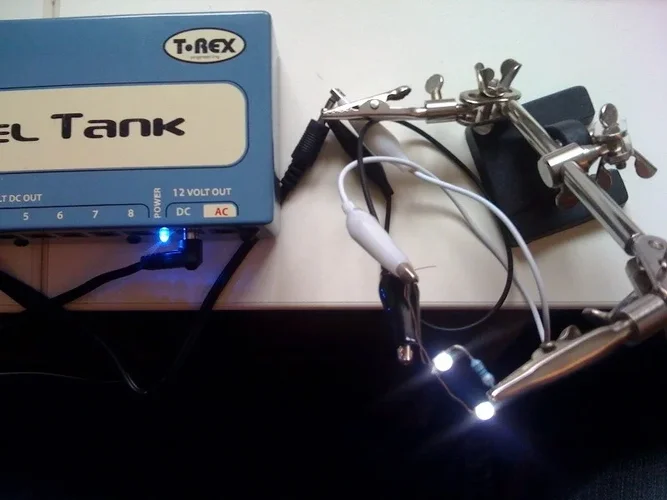

Fetz schrieb:
Kannst ja erst mal zwei nehmen: PWR-SRC -> Widerstand -> Anode/Cathode -> Anode/Cathode ->Masse(!).
Wenn du da was vertauscht geht ziemlich sicher nix kaputt.
So eine Zweierkette kannst du auch mit einer (frischen) 9V Batterie testen.

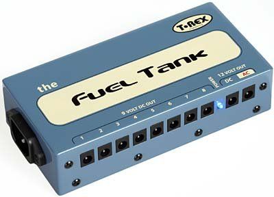

...ok...hoffentlich Mittwoch...wenn's qualmt, mach ich auch Photos :wink: ...
...kann ich statt einer Batterie auch meinen Fuel-Tank verwenden?...
  • #64
Ja.(Der hat ja auch 12V, das ist etwas sinniger, das leuchtet dann schon, 9V ist mehr glimmen um zu sehen, das es richtig rum ist )
Und du musst natürlich wissen wo + und - ist, das willste ja gerade testen.

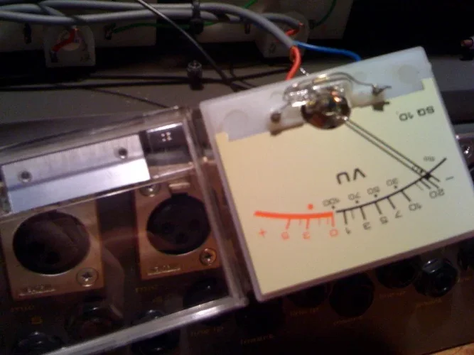

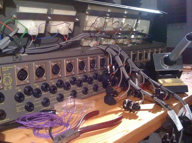

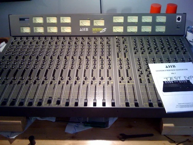

...so, weiter gehts: die Module sind alle wieder eingeschraubt:
...ach ja, und die Fader gleiten jetzt richtig schön - weich, leicht und trotzdem sehr gezielt einstellbar...schön!...
...und jetzt geht's gleich an die VU-Meter:

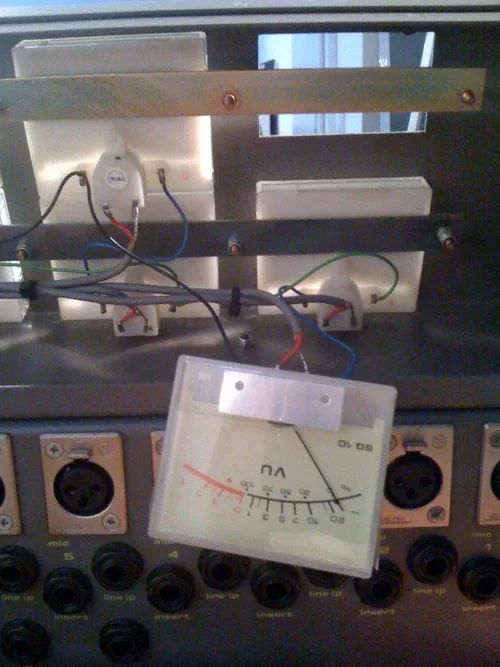

...die VU-Meter sind aussen mit Tesa-Film verklebt, und sehr leicht zu öffnen...

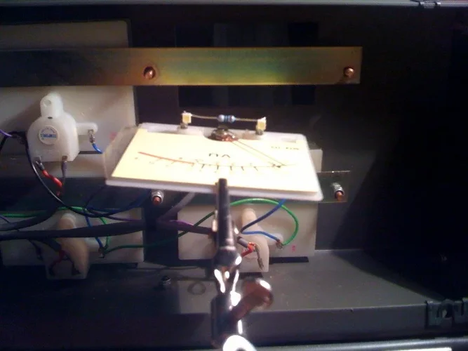

  • #70

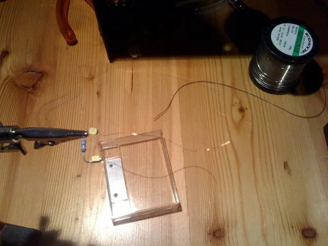

...das Birnchen ist direkt eingelötet, und nur mit dem Lötkolben zu entfernen; gegenüber dem Birnchen ist im Deckel ein Metallstück eingeklebt, welches wohl als Spiegel fungiert:
...meine Idee ist jetzt, den Widerstand direkt auf dieses Metallplättchen zu kleben, und an die Beinchen des Widerstandes die LEDs so anzulöten, daß sie das Licht nach oben in die (leicht vergilbte) Anzeige strahlen:

  • #72
Dir ist klar, dass der Widerstand in SERIE zur LED liegen muss?! wenn Du die LED an beide Beinchen des Widerstand löten würdest, dann wäre das parallel!

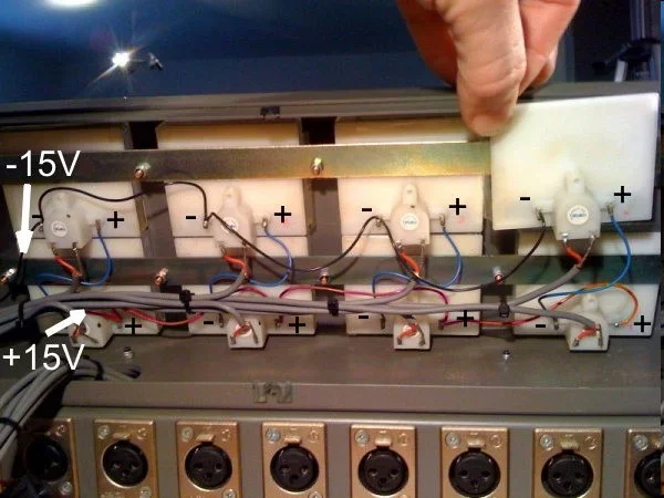

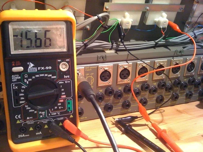

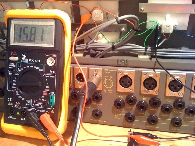

...hmmm...warum kann ich nur -15V ausmessen, aber nirgends +15V? - ich habe entweder -15V oder 0V, aber nirgends eine positive Spannung? - könnte das ein Hinweis auf ein defektes Kabel sein?...
...wenn ich das Messgerät auf Spannungsmessung (20mA) stelle, und -15V Volt des linken-Haupkanal-VU-Meter mit Masse kurzschliesse, dann leuchtet die Beleuchtung des VU-Meter... :?: ...

20mA ist ein Stromessbereich. Den würde ich an deiner Stelle nie benutzen, damit machst du nur was kaputt. (Verzeih die undiplomatische didaktische Reduktion - ist einfach Praxiserfahrung. )
Kaputte Kabel kommen eher nicht vor, wenn dann ist das irgendwo abgerissen.
Laut dem MK2 Service-Manual wäre schwarz -15V, grün=0V und rot=+15V. Die Kabel kommen direkt von der Power-Buchse des Mischpultes, lassen sich also gut verfolgen.
Rote Strippen sehe ich keine.
Zwischen schwarz (minus) und grün( masse) hast du also -15V?
(Masse kannst du dir ggfls. ja auch beliebig wo anders holen, die liegt auch an allen Buchsen, am Gehäuse... hat den Vorteil, das man sich da sicher ist, das es Masse ist. )
  • #79
...das Handbuch hat recht; und es gibt rote & grüne Kabel rechts (von vorne gesehen) und schwarze & grüne links...ach so, und ein paar blaue dazwischen auf jeder Seite...
...und wenn man weiß was beim Messen rauskommen soll, dann schaffe sogar ich das :wink: :

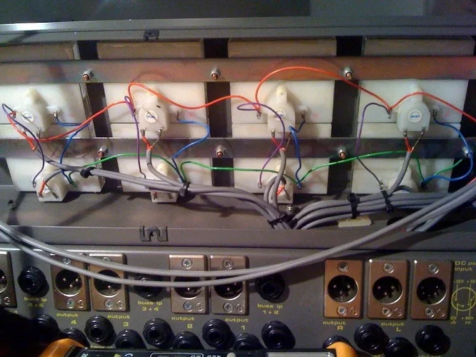

...jetzt könnte ich nochmal richtig Nachhilfe brauchen - den Anschluß mache ich also jetzt so:
+15V -> Anode/Kathode-Widerstand-Anode/Kathode -> raus
und
-15V -> Kathode/Anode-Widerstand-Kathode/Anode ->raus
...also, jeweils die Anode zum höheren Potential (kann man das so nennen)?...

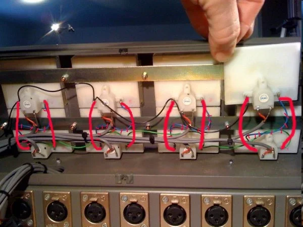

...und, wenn ich das richtig sehe, dann ist die Reihenschaltung der VU-Meter immer oben&unten - nicht links&rechts:

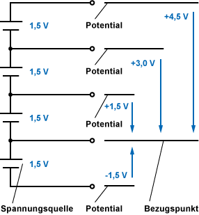

http://www.elektronik-kompendium.de/sites/grd/0201101.htm
...danach würde -15V genauso behandelt wie +15V...-15V hätten ein höheres Potential (hey, die nutzen sogar meinen Ausdruck!) als 0V (Masse)...aha...ok...
...das ist jetzt eigentlich nur deshalb interessant, weil ich die LED-Widerstand-LED-Einheiten gleich richtig-herum zusammenbauen will, so daß ich die Kabel dann nicht im VU-Meter über kreuz führen müßte...
  • #84
Jo.
ABER:
Anders als zunächst von mir gedacht sind 2 VU-Meter in Reihe an 15V (nicht an 30). Da musst du entweder die LEDs parallel schalten (das ist eher nervig) oder die Verdrahtung ändern:
VU-Meter parallel schalten:
Die blaue Strippe kommt weg, dazu kommen zwei STrippen von oben nach unten (dick rot gezeichnet)
Damit ergibt sich dann der Anschluß:
+15V (rot) -> Anode/Kathode-Widerstand-Anode/Kathode -> Masse (grün).
auf der einen Seite
und
-15V(schwarz) -> Kathode/Anode-Widerstand-Kathode/Anode ->Masse (grün)
auf der anderen Seite.

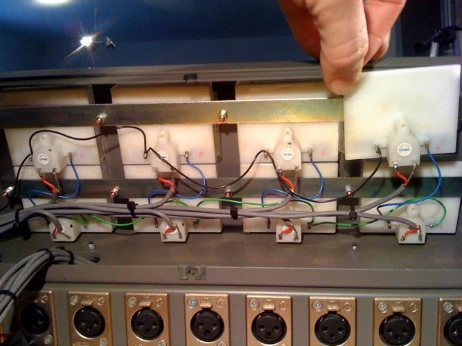

...so, hab' das jetzt mal umgelötet - blau ist verlängertes grün, lila steht für entweder rot oder schwarz:
{...kriegt ja langsam exhibitionistische Züge der Thread :mrgreen: ...}
...als nächstes kommt dann jetzt wohl das Basteln der neuen Beleuchtungen, der Ausbau aller VU-Meter, Einsetzen der Beleuchtung und Wiedereinbau der VU-Meter...mal sehen, was heute noch so geht...

  • #89
...oder vielleicht so...ohne Kleben und Kupferdräthchen:
  • #90
:supi: Wenn das so rein passt ist das doch richtig gut.
Probier aber vorher aus, wie das Licht aussieht - ich tippe ja immer noch, das da etwas gelber Plastik-Schnellhefter (o.ä.) als Lichtfilter und Diffusor gefragt ist.
