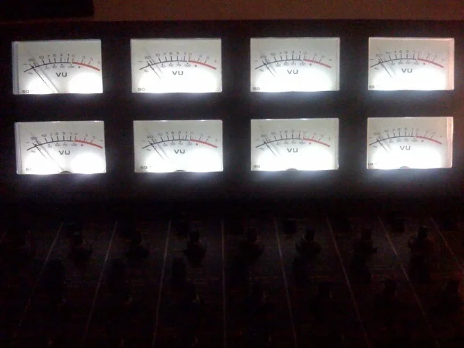

  • #91
Fetz schrieb:

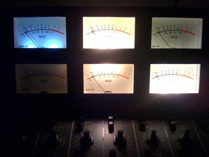

Probier aber vorher aus, wie das Licht aussieht - ich tippe ja immer noch, das da etwas gelber Plastik-Schnellhefter (o.ä.) als Lichtfilter und Diffusor gefragt ist.
...hmmm...also, das Licht ist bei weitem nicht so blaustichig wie es auf dem Bild jetzt rüberkommt (der Gilb der ehemals weißen Fläche hilft :wink: ) - tatsächlich finde ich die Farbe ziemlich gut - aber: es ist wie auf dem Bild zu sehen deutlich dunkler als die Birnchen...wenn das Raum-Licht an ist womöglich zu dunkel...
...kann ich jetzt einfach mit dem Widerstand etwas runtergehen (hatte mit 3,5V Durchlassspannung 400 Ohm errechnet, und 390 Ohm eingebaut) - der Durchlassspannungsbereich ist von 3,5V bis 4,2V, mein nächster Widerstand wäre bei 330 Ohm...
  • #92
...tja, wenn ich richtig rechne wäre ich mit 330 Ohm an der Maximalgrenze von 4,2 Volt...zu riskant?...
...oder, wenn ich drei LEDs verbaue käme ich auf 225 Ohm...aber dann sind die Widerstände mit 125mW zu groß...oder?...

Ähm ... sind das die Birnchen in dem Teil, den du schon umgelötet hast?
Dann ist das natürlich heller, denn dann kriegen die 8V Lämpchen nu 15V... das machen die nicht wirklich lange mit, aber erst mal wären sie ordentlich hell....
Die 330Ohm sind theoretisch etwas knapp, praktisch vermutlich kein Problem, aber es wird auch nicht viel heller.
Normal ist die Beleuchtung ja für Schummerlicht gedacht, bei dem man die Meter sonst nicht oder nur schlecht erkennen kann.
Für 3 LEDs solltest du die Durchlaßspannung mal messen, dann kann man mit realen Werten rechnern. (Durchlaßspannung =die Spannung zwischen Anode und Kathode der LED)
Allerdings stelle ich mir das mechanisch ziemlich eklig vor.
Widerstände haben übrigens nie "zu viel" Leistung. Ein Widerstand muss die anfallenden Leistung, die sich aus seinen Arbeitsbedingungen ergibt ab können (sonst qualmst), er darf aber beliebig viel fetter sein.
... :idea: ...na klar! - Danke!...so leichte Schläge auf den Hinterkopf bewirken manchmal Wunder... :roll: ...es sind alle Teile umgelötet...ich bastel' jetzt direkt an dem Ersatz der Birnchen durch die LEDs...
...aber - schön hell ist das...würde mir gefallen...
...stimmt (wohl) beides - ich habe jetzt im oberen den 390 Ohm Widerstand, unten den 330 Ohm Widerstand...macht nicht soooo viel Unterschied (im echten Leben sieht man schon was, aber das ist marginal)...
...ja, ich denke auch das lasse ich; das ist zuviel Aufwand, sieht wahrscheinlich doof aus und bringt nicht den erwünschten Effekt...

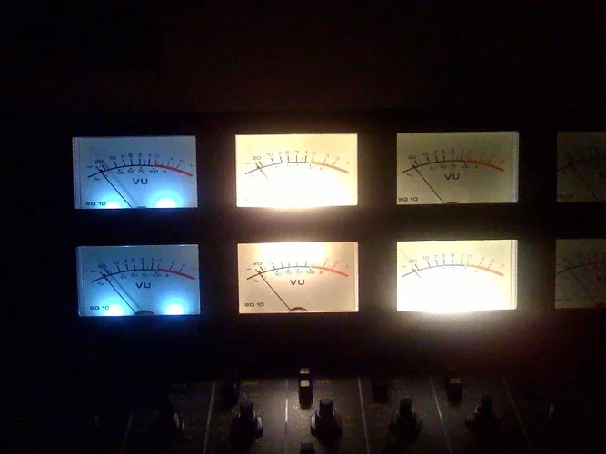

...Update...hoffentlich wird's nicht langweilig:

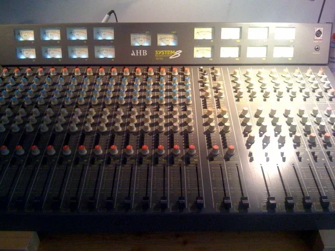

  • #96
...und der aktuelle Zwischenstand:

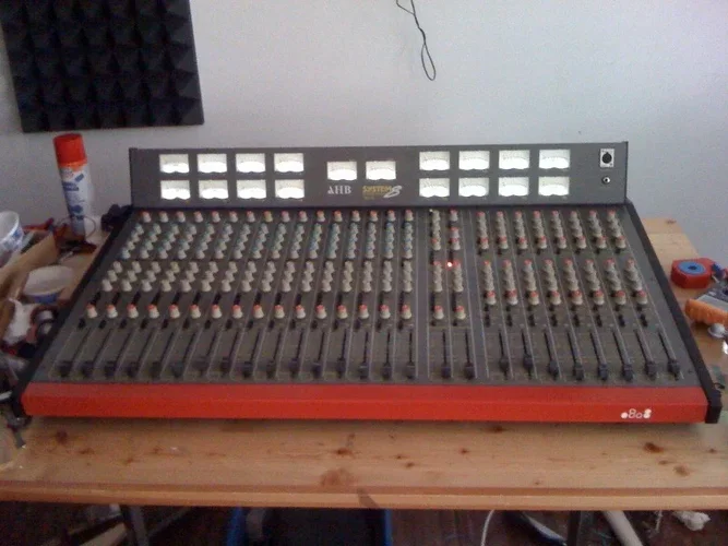

...alle VU-Meter sind jetzt mit LEDs bestückt - am Ende wurde es nochmal spannend, weil mir gestern insgesamt vier LEDs bei Hinbiegen kaputtgegangen sind - da sind die Lötkontakte aus der LED gebrochen :shock: - und ich hatte doch nur 4 Extra besorgt...auf dem Bild oben sehen die LEDs wieder blau aus, im echten Leben haben sie ein klares, aber nicht anstrengendes weiß; jetzt kommt hinten die Verkabelung der Direct-Out wieder rein, und dann überlege ich mir, ob ich die Seitenteile, die jetzt schwarz und eigentlich noch sehr gut sind, auch in einer anderen Farbe lackiere - der gleichen wie die Handballenauflage, die noch bearbeitet werden muß - damit es ein stimmiges Bild ergibt 8) ...

... 8) ...ja, der Anblick freut mich auch schon - ist aber noch nicht fertig...und die größte Herausforderung kommt ja erst noch: funktioniert das Ding überhaupt und wie klingt es?! :dunno: ...ich werde berichten...
...wie steht es denn bei Dir? - sind schon Module unwiderruflich nicht zurückschraubbar aus dem Case gefallen :wink: ...und: Photos sind für die meisten das interessanteste an so einem Thread (hint-hint)...

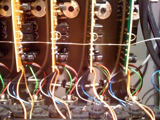

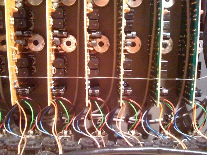

...eine kleine Modification nach A&H Service Manual habe ich jetzt noch gemacht: da der Phantom-Strom nur global geschaltet werden kann wird empfohlen eine Brücke für die Kanäle aufzulösen, welche mit Mikrophonen betrieben werden sollen, die keine Phantom Power vertragen...
...da habe ich jetzt mal vier von sechzehn Kanälen modifiziert - die Schlaufen sind besagte Brücken:
...wegen der von Florian vorgeschlagenen Modifikation der Aux-Wege/Sub-Busse bin ich zwar noch immer nicht durchgestiegen, vermute aber stark, daß das meine Möglichkeiten, das Pult wie geplant speziell für Mehrspur-Aufnahmen mit dem Tascam MSR-16S zu verwenden, einschränken würde...nein?...

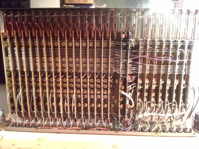

  • #99
...übrigens sieht das Pult dann so von unten aus:

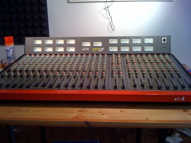

  • #101
...so, erstes Zusammenschrauben - eine Schraube (von der Handauflage) blieb übrig, weil ich die Löcher, durch die sie sollte nicht mehr übereinander lagen...ziemlich gutes Übrige-Teile-Zwischenergebnis finde ich 8) ...
...so, und als nächstes geht es dann drum, ob es überhaupt funktioniert und klingt...

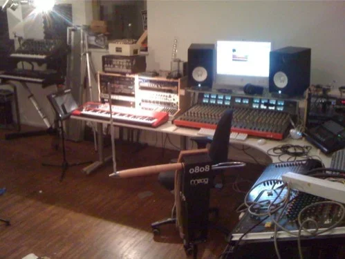

...ach so: Zwischenstand während des Um-/Einbaus...
...da kommt dann auch noch Schaumstoff hinten an die Wand (Abstand zwischen der Wand und den Monitoren ca. 1 Meter) und oben an die Decke über dem Abhörplatz...
