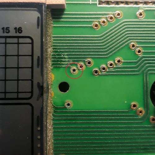

Sind die Durchkontaktierungen (blaue Kreise) blank oder mit dem grünen Lötstopplack überdruckt?
Sollten sie blank sein (selten), dann könnte man da prima messen, sonst wird das etwas eklig, an die blaue Leitung ran zu kommen.
Das ist jedenfalls das Signal, auf dem die CPU die Taste "4" einliest.
die kontakte sind blank und gut zu messen.
das rote signal oberhalb der dioden (also an ic3 pin 3) sieht aus wie das blaue signal.
an den roten messpunkten unterhalb der dioden (also zb an dem punkt direkt links von button 4) ist kein signal.

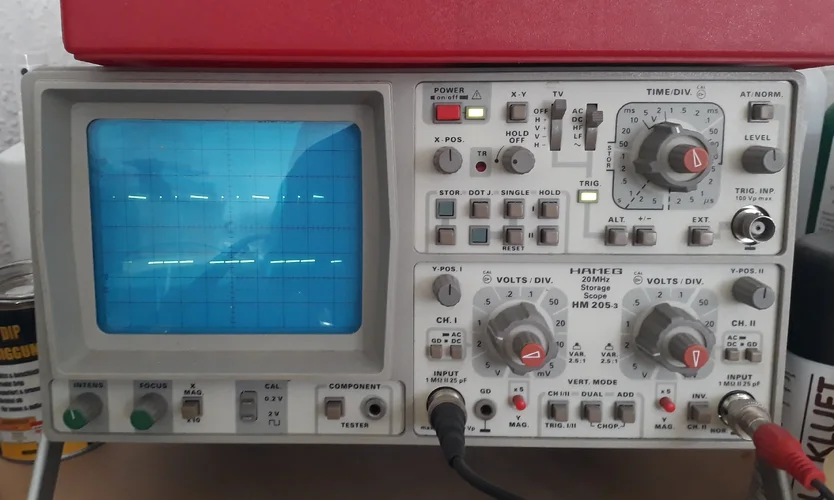

- ich hatte mich gestern geirrt: das blaue signal und das signal an ic3-1/5/9 sehen *nicht* gleich aus.
- wenn ich button 4 druecke, aendert sich das blaue signal nicht.
[update dazu:] das blaue signal ist anders, solange ich button 8 gedrueckt halte.
wenn ich buttons 5,6,7 druecke, aendert das signal zwar nicht sein aussehen, veraendert aber auf dem scope seine position.
wenn ich buttons 1,2,3,4 druecke, passiert nichts. [/update]
- hier ein versuch, das signal von ic3-1 nebst scope-einstellungen einzufangen:
ah, womoeglich doch nicht cpu kaputt.
eine durchkontaktierung (nanntest du das so?) sieht fishy aus, als ob da was korrodiert waer.
ist nicht sehr ausgepraegt, war mir beim ersten drueberschauen durch die lappen gegangen.
werde mal versuchen, das zu ueberbrucken.
ja, das scheint es zu sein!
die verbindung zwischen einem punkt oben (wo du "d2" danebengeschrieben hast) und unten (rechts neben dem kontakt von button #4) ist unterbrochen. wenn ich die wieder herstelle, lassen sich die pattern wieder wechseln!
wie repariere ich das denn am besten? also rein mechanisch jetzt.
lege ich einfach ein kabel zwischen diesen beiden durchkontaktiierungen, oder kann ich die durchkontaktierung selber irgendwie reparieren?
[edit: der hier ist schuld. der links darunter (d3) sieht auch verdaechtig aus, funktioniert aber noch]
Versuch mal, die Durchkontaktierung(en) auf beiden Seiten der Platine vorsichtig mit einem Radiergummi (nicht die blaue, 'scharfe' Seite!) blankzurubbeln. Dann ein dünnes Drähtchen durchschieben, oben & unten umbiegen, auf 'kurze Länge' abschneiden und dann verlöten. Sollte klappen...

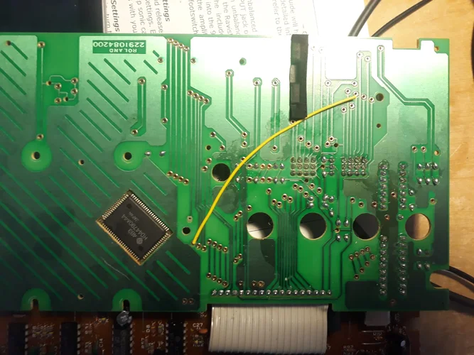

ich hab mich geirrt: das problem ist nicht die durchkontaktierung (das signal kommt auf der unterseite des pcb noch an), sondern die verbindung von dort zur leiterbahn. ich denke, ich ueberbrueck das einfach mit litze, das sollte die sache loesen.
ja nee, die durchkontaktierung war ja doch nicht das problem (war mein fehler). das signal ist auf beiden seiten vom pcb noch vorhanden und geht dann erst dahinter verloren.
so sieht mein loesungsansatz aus - diese beiden punkte muessten verbunden sein, sind sie aber nicht, also litze dazwischen und gut. (direkt bis zur diode ist mir zu fummelig). oder spricht da was dagegen?

ok, problem geloest!
ganz herzlichen dank vor allem an @З456778674, aber auch an @Miks fuer die unterstuetzung! ??
M.i.a.u.: Miks und З456778674
Sieht irgendwie nach "Batterieschaden" aus, allerdings fehlt die übliche Suppe ... weg geputzte ausgelaufene Batterie? ... aber wer das Teil schon so weit auseinander baut, lässt da doch nix über sondern macht das gründlich...
tja, die batterien sitzen eigentlich ganz woanders, und batteriefach und -kontakte sehen auch sauber aus.
vielleicht eher colaschaden? hab allerdings auch ein klebzeugs gefunden.
oder kann sowas einfach durch falsche lagerung passieren - feucht geworden oder so?
