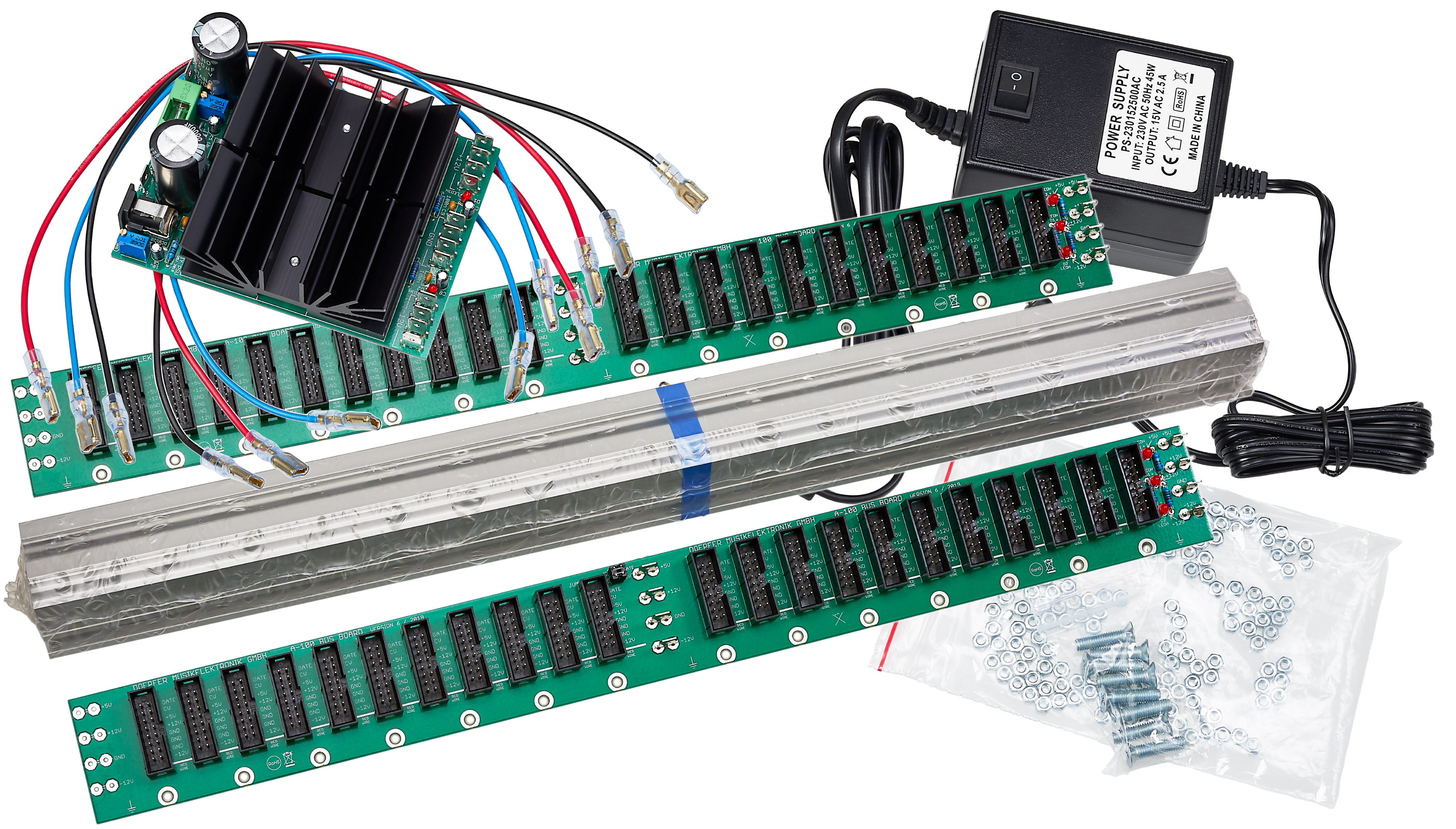

Hi, ich habe das Problem das mein case von außen an den schrauben wo das Trafo befestigt ist sehr heiß wird. (man kann die schrauben kaum anfassen).
Und zwar habe ich ein Case mit den DIY kit von Doepfer verbaut. Kann es sein das Zuviel Strom dranhängt?
im Moment sind es +12V 772mA und -12V 467mA und +5V 35mA. Ich denk 1200mA darf ich verheizen am DIY kit Trafo?
Addieren sich die Ströme oder habe ich 1200mA an +12V und 1200mA an -12V?

erstmal zum DIY-Netzteil, ja Du kannst 1200 mA an +12V und ebenfalls 1200 mA an -12V ziehen. Der Strom für die +5V wird ebenfalls von den +12V gezogen, wenn Du einen Doepfer-Adapter auf ein Busboard gesteckt hast. Die Werte von ModularGrid sind grundsätzlich mit Vorsicht zu genießen. Messen ist da deutlich genauer und sicherer.
Grundsätzlich werden die Kühlkörper des DIY-Netzteils bei Belastung sehr warm bis heiß. Bei Volllast kann man die dann nicht mehr anfassen. Die Abstandshalter der Platine des Netzteils sind direkt mit den Kühlkörpern verschraubt und leiten somit also die Wärme. Die Schrauben werden dann in die Abstandhalter geschraubt und somit ebenfalls warm. Man sollte grundsätzlich für Belüftung im Case sorgen, also Schlitze, die die Wärme abführen. Wenn es im Case permanent zu Warm ist, mögen das auf Dauer die Module und auch das Netzteil nicht, da z.B. die Lebensdauer einiger Bauteile wie Elkos herabgesetzt wird.
Wenn eine starke Überlastung vorliegt, sollte die Feinsicherung auf der Platine irgendwann rausfliegen (meistens beim Einschalten). Außerdem könnte der externe Transformator Schaden nehmen. Den solltest Du auch mal bzgl. der Wärme checken. Ich gehe mal davon aus, dass das der korrekte Trafo ist, 15V/2,5A AC Output?
So lange Du nicht tatsächlich mehr Strom ziehst, sollte es keine Probleme geben.
Hat der Trafo *ein* mal 15V 2.5A?
Dann sind 1200mA auf + *und* - 12V auf jeden Fall zu viel!
12*2*1.2 sind ja schon 29W, der Trafo hat nur 37.5VA. (Daumenwert ist da etwa das doppelte, das wäre ein 60VA Trafo. )
Allerdings sind Trafos praktisch nur thermisch limitiert: bei Überlast verbrennt die Isolierung. Dagegen helfen *passende* Sicherungen auf der Sekundärseite. (Hier also 2,5A Träge.)
Die Primärsicherung hilft dagegen nicht, denn die muss für (etwa) doppelte Nennleistung ausgelegt sein, sonst geht sie manchmal beim Einschalten kaputt.
Warm werden überschätzt man gerne, der Körper reagiert "recht plötzlich" auf Temperaturen über 55°, bei denen das schnell zu heiß zum anfassen wird.
Für viele Teile sind aber 70° kein Problem.
Elkos leben alle 10° Temperaturerhöhung nur halb so lange. Spezifiziert sind sie für oft für 85°, dort allerdings nur auf 2000 Stunden (etwa 1/4-tel Jahr Dauerbetrieb ).
(Nur falls es irgendwo nicht extra steht: Alle Zahlen sind praktikable und häufig vorkommende Daumenwerte. Im konkreten Fall kann das auch mal anders sein. 105°-Elkos sind z.B. bei 105° spezifiziert, es gibt auch Long-Life, da ist dann die Lebensdauer länger... )

Hm, da hast Du wohl Recht.
Verwirrend finde ich dann die Angaben auf der Doepfer Homepage (http://www.doepfer.de/a100_DIY_kits.htm) "maximaler Strom: 1200mA (gleiche Daten wie PSU2, jedoch kein Ringkerntrafo sondern externer, gekapselter Trafo)" und "maximal sind 2x1200mA = 2,4A möglich"
Die PSU2 liefert 2 x 1200 mA, verwendet aber auch einen 50VA Ringkerntrafo. Auf dem Bild der Webseite sieht man den externen Trafo mit der Aufschrift: "Output: 15V AC 2,5 A".
Kann natürlich sein, dass das DIY-Kit mit einem 4,8-5A Trafo ausgeliefert wird. Die Schaltung liefert problemlos 1200 mA pro Ausgang.
Letztlich ändert das allerdings nichts an der Temperatur der Kühlkörper, da die Leistung die dort umgesetzt wird ja nicht von der Dimensionierung des Trafos abhängt.
Die Konsequenz wäre aber wohl, dass der externe Trafo bei Überlast irgendwann dauerhaft abschaltet, bzw. kaputt geht. Also könnte man mit dem 2,5A Trafo eigentlich nur die Hälfte (600mA) pro Ausgang ziehen.
@Marco, was stehen denn für Leistungsdaten auf dem externen Trafo?

Der 2,5A Trafo kann als Daumenwert maximal 1,3 ... 1,7A DC gesamt liefern, die sich auf + und - 12V verteilen. (Ziemlich egal wie.)
Messt es doch bitte nach, was da an RMS-Strom (nur der zählt für den Trafo, denn der erwärmt ihn - und das definiert sein Limit) fließt!
(Der übliche Denkfehler ist hier, mit der Leistung zu rechnen - oder die Kirchhoffschen Regeln auf die RMS-Werte anzuwenden. Das haut aber nicht hin, weil der Trafo vom RMS-Wert des Stromes erwärmt wird, nicht von deutlich kleineren Gleichrichtwert. Und der Gleichrichtwert sind die echten "Elektronen pro Sekunde", der RMS-Wert ist eine Rechengröße. )
Der Trafo ist primär natürlich deutlich höher abgesichert - sonst hält die Sicherung dem Einschaltstrom nicht stand. Denn da geht der Kern ggf. ja kurz mal in die Sättigung. (Je nach Ausschaltmoment(=>Restmagnetismus im Kern) und Einschaltmoment.)
Der Trafo wird (hoffentlich) eine Thermosicherung in der Wicklung haben. Das hätte den Vorteil, das man ihn normalerweise ganz gut überlasten kann, denn man hat meist weniger als die 40°Umgebungstemperatur, für die er ausgelegt ist.
Grobe Schätzung:
Die Kühlkörper dürften so 3°/W haben + 2°/W für Chip & Montage.
(15V - 0,7V)*1,41=20V, der Regler muss also 8V verheizen, mit 1.2A sind das ca. 10W. Bei 5°/W also 50° über der Umgebungstemperatur. Der Chip darf maximal 125°, also darf die Umgebung maximal 75° warm werden. Das ist also eher kein Problem. (Wobei einem solche Temperaturen die Elkos recht schnell verheizen würden, aber das war ja nicht die Frage ... )
