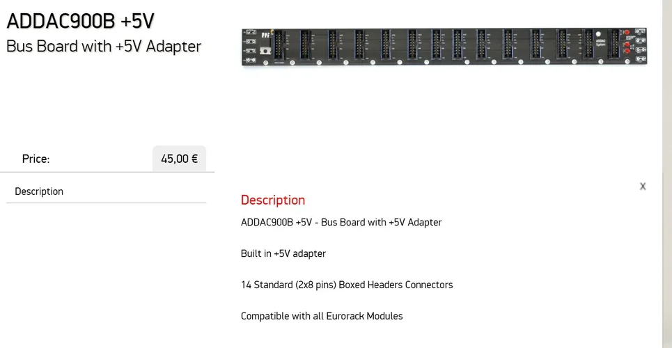

  • #44
das 5 v busboard wird von addac gesondert angeboten
heisst das das ich den nachkaufen muss und
das der Steckplatz für 5V Module verwendet werden muss
... da braucht mann ja echt Vollabitur für den eurorackkram,
wenn das nicht so süchtig machen würde
könnte ich jederzeit aufhören ;-)
Bei dem "Built in +5V Adapter" wundert mich, dass er komplett ohne Leistungsangaben und ohne Kühlkörper verbaut wird. Da werden 7V "abgebaut", bei entsprechendem Strom wird das schnell sehr warm.
Für den Fall, dass es wirklich die fehlende +5V Versorgung ist, kannst Du Dir erstmal mit dem Doepfer +5V Adapter behelfen -> https://www.thomann.de/de/doepfer_a_100ad5.htm
Der macht nichts anderes, als ein Busboard von ADDAC mit +5V Adapter. Aber immer nur ein Adapter pro Busboard.
