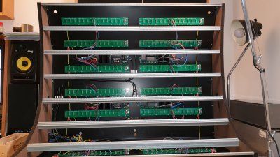

nun wird verkabelt.
die 12 Volt Seite ist leicht, da alle strippen von der PSU3 zu den Busboards
vorkonfektioniert beim Busboard beiliegen. Alle boards bekommen
+12, -12, +5 und GRD.
die 230 Volt Seite
habe für phase, Nulleiter und Erde
jeweils eine Abzweigklemme (Verteilerklemme) besorgt
von da bekommt jede PSU einen eigenen
Anschluss. Auch ok.
Was mir jetzt noch nicht klar ist die
Anforderung an die Erdung (GRD).
Vom Kaltgerätestecker kommt ja jeweils
ein Erdungskabel zu den PSUs.
Von den PSUs geht jeweils ein Erdungskabel
zu den Busboards.

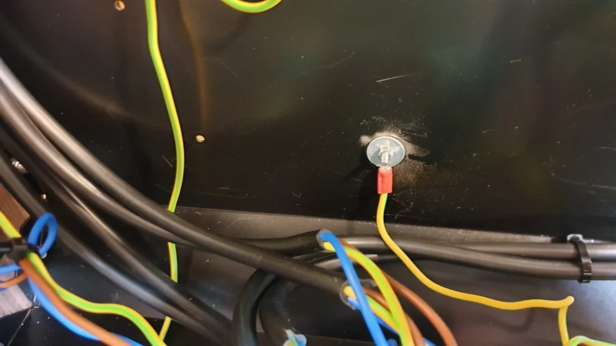

Dann würde ich noch das Alugehäuse an eine
eigene Erdungsklemme anschließen.
Müssen dann die Busboards noch einmal extra
geerdet werde, obwohl die schon einen Erdungsanschluss
an die PSU haben ?
Wenn ja würde ich noch die busboards
an den Leiterplattenabstandshalter erden,
oder ist das zuviel ?
LG
molemuc

Ich vermute dass die Erdung nicht sauber war und dass
Lastabhängig über das Alugehäuse Brummschleifen entstanden sind.
Habe alle doepfer busboards durchgeerdet und auch das Alugehäuse
extra an GRD angeschlossen - war ggf zuviel aber ich war dem
Aktionismus unterlegen - jetzt ist schon länger alles gut
und die Ergonomie von Case ist einfach total super.

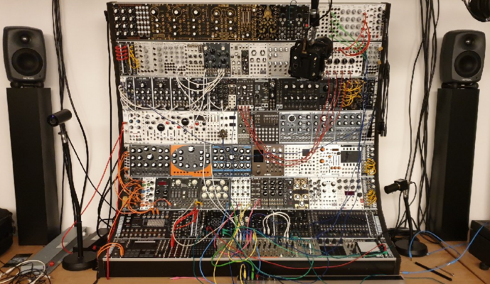

  • #135
Wertvoller Thread 👍
Im Moment recherchiere ich gerade nach Erfahrungen zu dem Case ADDAC 901M 21U, da ich mit dem Gedanken spiele mir eben dieses zu kaufen :denk:
Molemucs Erfahrungen hiermit sind ja leider nicht besten und das ist verständlicherweise sehr ärgerlich - gerade bei dem Preis.
Aber es sieht so aus, als hätte ADDAC einige technische Änderungen gemacht. Scheint also kein Einzelfall gewesen zu sein.
Beim genaueren Vergleich der Bilder vom ursprünglichen Aufbau und dem aktuellen fällt zuerst auf:
- die beiden Meanwell Schaltnetzteile wurde gegen einen anderen Typ getauscht
- mehr Linearreglerboards
- es gibt offenbar ein aktive Kühlung per Ventilator
- mehr Lüftungslöcher im Case
Ich weiß noch noch nicht so recht, ob ich es mal wage...
Hat ja noch etwas Zeit, weil aktuell nicht lieferbar.
Im übrigen gibt es hierzu 4 überaus interessante (und sehr lange) Videos zu diesem Case:
https://www.youtube.com/watch?v=dwR3lDa_8QE
Chris Meyer von Learning Modular hat sich dieses Case ebenfalls gekauft und schien mit der Stromversorgung auch nicht recht zufrieden gewesen zu sein.
Er hat sie total umgebaut. Das wird im ersten Teil ausführlich diskutiert.
Über das wie kann man sich allerdings streiten... :connect:

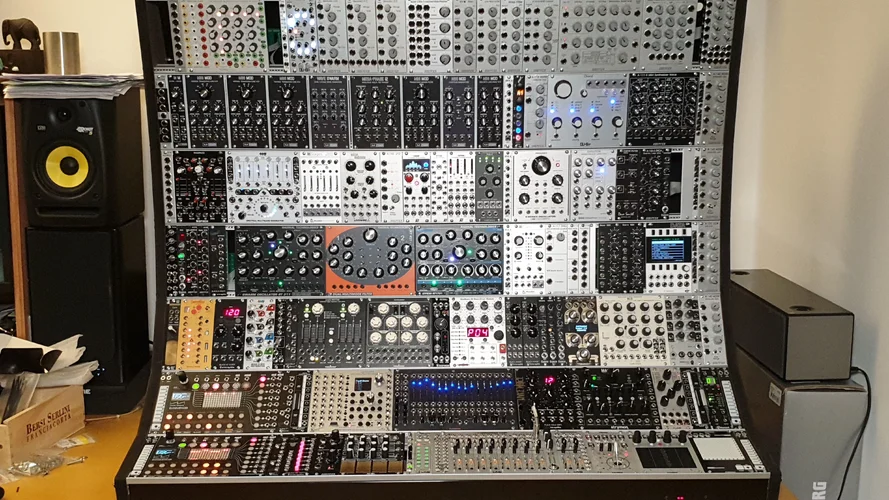

  • #136
nach all der zeit bin ich aber doch zufrieden mit der Ergonomie des Cases.
Habe noch eine Reihe drauf gesetzt - und es ist bei Vollfüllung noch so gerade
alleine anhebbar. Größere Transporte sind natürlich schwierig.
Habe das Video jetzt nicht angesehen, habe aber ein Foto bei Thomann gesehen
und festgestellt das deutlich geändert wurde. Verkabelung, Erdung etc sehen
deutlich besser aus.
Habe direkt bei addac bestellt - dauert weil die nach Bestellung erst fertigen.
Lieferung war gut verpackt - und problemlos.
Mit etwas Abstand - ich würde es wieder tun - hier ein Foto von heute !
Modulargrid meint bei mir wird dieser Strom benötigt
Power Consumption: 10485 mA +12V | 5109 mA -12V | 131 mA 5V
die jetzt angebotenen 20 mA sollten ausreichend sein.
M.i.a.u.: Manwe

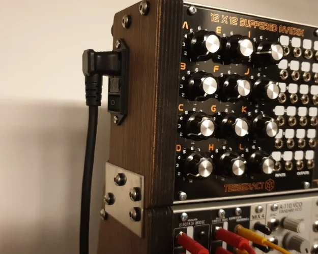

Habe noch eine Reihe drauf gesetzt...
Das hier?
Hast Du das noch zusätzlich befestigt oder liegt das einfach oben drauf?
... und es ist bei Vollfüllung noch so gerade
Ja, das Ding wiegt ja ohne Module bereits 25kg, mit Modulen kommen geschätzt nochmal zwischen 7-10Kg dazu.
Ich frag mich immer, wie Colin Benders das bei seinen Gigs rund um die Welt regelt...

  • #138
habe mir im Blechzuschnitt zwei Bleche machen lassen
und die Löcher selber reingebohrt. Sitzt fest und es
kippelt nix.
M.i.a.u.: Jeltz
