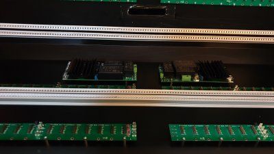

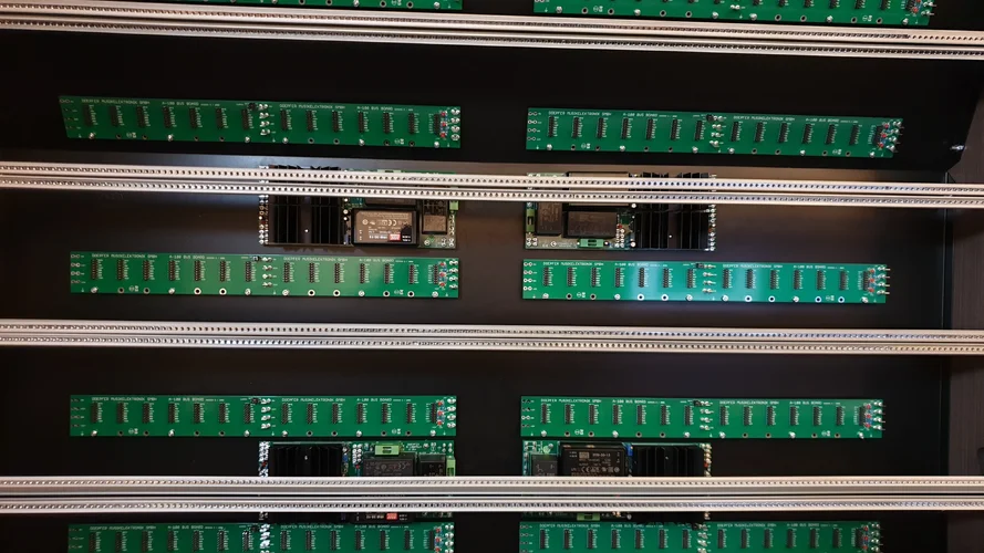

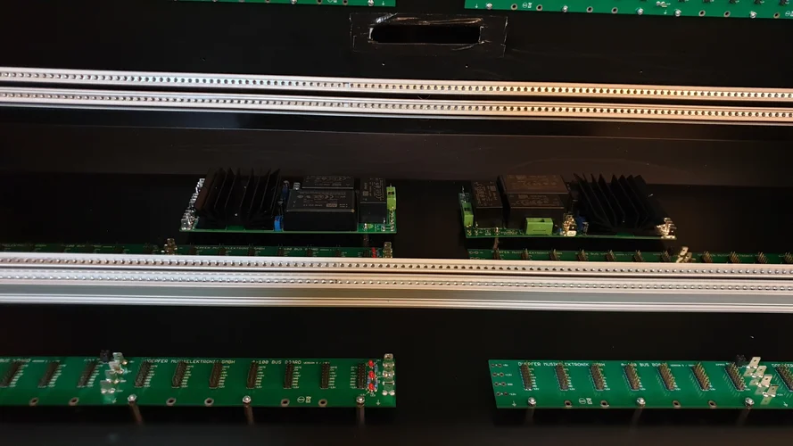

Weißt du wie die Regler auf die Busboards verteilt sind?
Verdacht: die beiden unteren Reihen Busboards hängen an einem Regler. Und da hängt bei dir der ganze "dicke" Kram mit Digitaltechnik, Anzeigen und LEDs dran.
(.. ist jetzt nur anhand der Fotos vermutet, so genau kann ich das auch nicht erkennen... )

zur Verteilung
die unteren zwei Regler versorgen die unteren vier busboards (jeder 2)
die oberen vier Regler versorgen 10 busboards
aber
alle 14 busboards bekommen von nur einem Trafo +12 Volt
alle 14 busboards bekommen von nur einem Trafo -12 Volt
hier das linkmodul um strippen beim patchen einzusparen

der rechte regler unten versorgt
die beiden rechten busboards übereinander
der linke regler unten versorgt
die beiden linken busboards übereinander

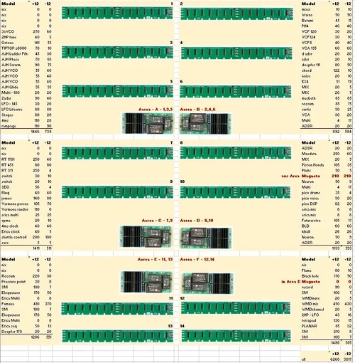

8,9A die schafft das Schaltnetzteil also durchaus.
Und nun überlegt mal, das mit lauter 1,66A Reglern zu verkabeln. Da müsste man genau auszirkeln, was wo noch dran geht. Unpraktisch²

update
habe letzte Nacht brav das system durchgesehen,
die Zuordnung Busboards zu den Reglern gemacht,
alles schön dokumentiert um dann Bereichsweise
vergleichsweise willkürlich die einzelnen Bereiche
neu bestückt.
Umbau mit "System aus", dann immer ca. 30 Minuten
laufen lassen - ohne Geräusche.
Bei neuen Laststufen habe ich dann immer die
auch die Temperaturen der Kühlkörper der regler
gemessen, das war alles schlüssig.

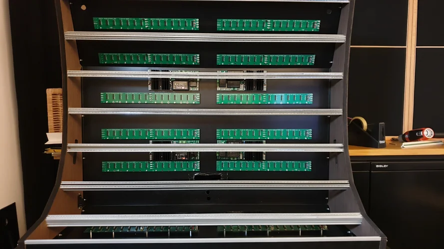

update
wie in '117 beschrieben, hat addac gemeint mit neuen Trafos
wäre der dropps gelutscht. Hatte per mail noch Bedenken geäußert,
darauf wurde nicht mehr geantwortet.
Traffos sind mir ohne Kommentar zugeschickt worden, habe sie
ausgetauscht und das Geräusch war nach 15 Minuten bei 5 Ampere
wieder zu hören.
nun reicht es mir
Habe aufgrund der "aufs Rack Wartezeit" und der Fehlerbeseitigungszeit
nun seit fast 6 Wochen nix mehr gestöppselt - ich bin daher dermaßen
unterstöppselt das ich mich zum Totalumbau gemäß folgender Bilder
entschieden habe. Material kommt heute - umgebaut wird die
nächste Nacht - ab Samstag wird dann wieder gestöppselt.
