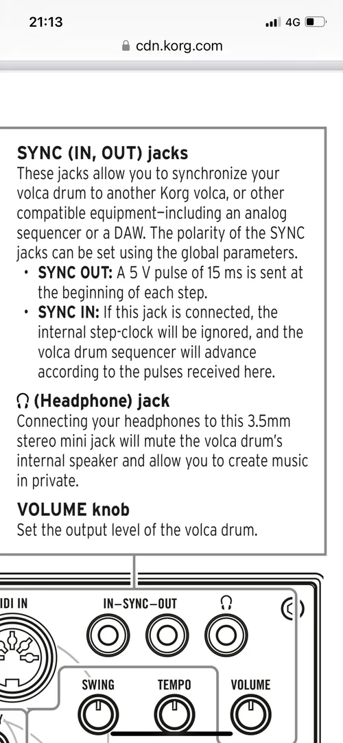

So wie ich das verstehe im Volca Manual, ist der clock Eingang ein einfacher analogclock eingang, der den Sequenzer des Volca jeweils einen schritt vorwärtsbewegt wenn er einen trigger kriegt. So ist es auch im Manual beschrieben. Eigentlich reicht dazu ein Monokabel, aber im Netz finden sich auch einträge in denen beschrieben wird, dass es Volcas gebe, die mit Monokabel „durchdrehen“, was darauf hindeutet, dass die Analogclock vielleicht nicht sauber implementiert ist.
Solange man nun aus dem Hapax dauernd eine clock rausschickt wir der Volca einfach weiterlaufen solange diese clock läuft und stoppen wenn er keine clock mehr erhält. Da wird wohl kein Start/Stop empfangen.
Aber wie gesagt, ich hab keinen Volca mehr zum testen. Am besten sollte das jemand testen, der ein Eurorack und einen Volca hat. Beim Eurorack mal clock rausgeben (oder einen lfo mit rechteckwelle) und mit monokabel auf den Volca. Der Sync Puls beim Volca ist anscheinend (nach Manual) ein 5V mit 15ms länge. Kann also sein, dass er bei längeren Pulsen durchdreht.
Also dass der Clock Eingang beim Volca analog ist, ist mir schon klar, und dass elektrische Pulse den Volca takten, kann ich mir auch noch gerade so vorstellen. Mir ging es um die Frage, wie das mit Start/Stop ist. Ich vermute inzwischen, dass Korg das bei den Volcas über die zweite Ader des Stereo-Kabels so deichselt, dass sich die Volcas gegenseitig starten und stoppen können. Das ist aber wohl nicht der Standard bei Modular, und dewegen kann der Hapas einen Volca auch nicht starten, sondern nur takten, und man muss die Sequenz vom Volca von Hand starten.
Ich versuchs jetzt noch einmal zu erklären: Nach allem was ich im Netz gefunden habe gibt es kein Start/Stop beim Volca Sync. Wenn ein Gerät erst startet wenn es clock-trigger erhält und stopt wenn es keine mehr erhält hast Du automatisch Start/Stop. Also was passiert wenn Du mehrere Volcas zusammenhängst mit den Sync ein und ausgängen ist, dass Du einen Volca startest, die anderen kriegen den Syncpuls und starten auch sobald sie den Puls kriegen.

Hier wird doch auch beschrieben, dass wohl nur Stereokabel beiliegen, weil diese besser erhältlich sind. Aber alles auch mit Monokabeln genau gleich läuft. Und wenn dies so ist, wird es kein gesondertes Start/Stop Signal auf diesem Analog-Sync geben.

Du hast Recht, die Volcas können gar kein Start/Stop, wenn man sie über Klinke synct. Ich teste es gerade. Hatte ich total falsch in Erinnerung. Start/Stop geht nur über Midi. Alles klar, sorry.
