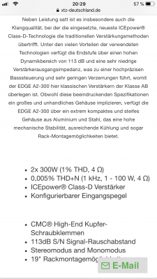

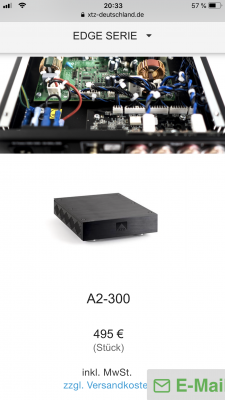

@devilfish
schau Dir mal für mich den XTZ A2-300 an. Die hier verbauten ICePower Module werden sonst in wesentlich teureren Verstärkern und auch Studio Monitoren verwendet. Bis du da klanglich und qualitativ mit einem klassischen Verstärker hinkommst bist Du bei Class A und kannst eine Null dranhängen..

Wenn das RMS (Sinus) Angaben sind, bei den Watt-Zahlen, dann wäre das extrem gut! Aber sowas von.
Ich gehe allerdings von Musikleistung aus. Und wenn dem so ist, dann sind die Werte genau null aussagekräftig. Wie eben beim A800. Ich war grad in einem anderen Forum, da hat einer behringer sogar ne E-Mail geschickt und nach den RMS werten und genaueren Spezifikationen gefragt. Antwort: die haben keine. Das ist für mich die Leute verarscht. Solange nicht alle Werte haar klein aufgelistet sind, ist was faul.. das war und ist schon immer so.
Wie gesagt , war nur ein gut gemeinter Tip. Die Teile liefern Strom und haben einen extrem hohen Dämpfungsfaktor - .. So ein ICePower Modul ist kein Spielzeug ;-) .
Leistung ist sowieso nicht das Problem von Class D Amps. Die günstigen varianten leiden einfach unter HF Problemen und Intermodulation . Der XTZ hat ein Premium Modul zum Economy Preis .. Alternativ gibts da noch einen von Emotiva . Ansonsten wesentlich teurer oder wesentlich schlechter ..

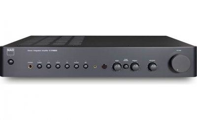

was haltet ihr von NAD mit dynamischer leistungsteigerung bis 120 watt an 4 ohm, betreibe damit ein paar RFT BR50 DDR Lautsprecher:
NAD C316 BEE V2
  • Dauerleistung: 2 x 40 Watt an 4 oder 8 Ohm bei 0,03 % THD (20 Hz-20 kHz)
  • Dynamische Leistung: 90 Watt an 8 Ohm, 120 W an 4 Ohm, 170 W an 2 Ohm

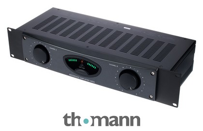

Ich habe jetzt die erstmal günstigste Neukauf-Variante genutzt und springe mit dem A800 in´s kalte Wasser.
Für 159€ kann man nicht viel falsch machen.

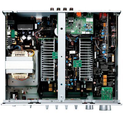

Hab den Yamaha A-S501 bestellt..
Symmetrisches Design der Kanäle sowie die direkt Schaltung in Kombination mit den guten Werten, dicken Transformatorentkoppelung sowie Streben gegen Schwingungsübertragung und die teilweise genannten echt guten Bauteile haben dann doch irgendwie das Rennen gemacht. Ich finds gut, das die Yamahajaner auch Wert auf ein analytisches unverfälschtes Klangbild legen und diese direct-Schaltung da drin haben. Das sowas heute überhaupt noch beachtet wird ist klasse. Bei Marantz, Bose und Co. wird ja viel wert auf „den“ eigenen Klang gelegt.
Ich bin mal gespannt ob ich mit dem Ding klar komm..
Der NAD ist aufgrund eines weniger analytischen Klangbildes, hab ich mehrfach gelesen, und leicht abfallender Höhen ausgeschieden,..
Bei Onkyo gefällt mir der Name schlichtweg nicht. Die könnten glaube ich das geilste Teil ever bauen, ich würd‘s nicht kaufen,, .. Der A800 ist in meinen Augen ne ganz böse Mogelpackung. Der wird klirren, clippen und oben rum mit Sicherheit nach gestreamten mp3 klingen. Unten rum bestimmt extrem harsch., so ganze ohne Tiefenstaffelung.. keine Ahnung..
auch dieser Umstand.. analog rein, digital verstärkt, analog raus ist mir echt zu viel hin und her.. und dann muss man auch immer beide Kanäle getrennt in der Lautstärke regeln. Es gibt nur einen Eingang und ich kann auch nur ein paar Lautsprecher dran hängen.. das Ding ist bei mir sowas von unten durch.. mehr geht gar nicht mehr..
So, habe fertig mit nörgeln :D
Ich will es wissen. Hab ja 30 Tage Rückgaberecht. Von daher ;-)
Die wirst du brauchen..
Wenn das Ding so gut wäre, wären die Werte öffentlich zugänglich.
Ich würde fast meinen a drauf verwetten, das die so extreme Toleranzen irgendwo in den Bauteilen, der Produktion haben, das die das wirklich selbst nicht wissen, was da für Werte am Ende einer Charge bei raus kommen.
Hey ich mein, wenn die Werte wirklich „so gut“ wären, würden die da stehen! Dann würde man Werbung damit machen. Die schreiben aber nur 800watt und super linear.. mal im Ernst .. sowas kostet 2000€ und mehr.. ist einfach so.
