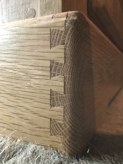

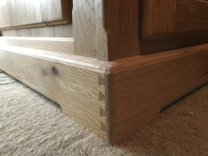

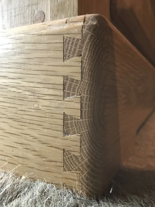

Sehr schöne Arbeit, da glaube ich dir gerne das Du ziemlich geflucht haben musst😬
Solche zinken meine ich aber nicht, glaube die nennt man Schwalbenschwänze und ich würde erstmal mit ganz geraden Fingenrzinken anfangen. Das müsste mit Laubsäge, Japansäge und Stechbeitel eigentlich ganz gut zu bewerkstelligen sein.
An einer Oberfräse kommt man aber wohl nicht vorbei, sehe ich auch so. Aber erstmal kommt die Kapsäge, will dieses Jahr einen Carport für meinen Wohnwagen bauen und dafür scheint mir die Kappsäge erstmal am sinnigsten zu sein. Später wird dann auch noch eine Tischkreissäge und Oberfräse dazu kommen. Denke man kann sowas immer gebrauchen. Es soll ja auch noch ein Hochbeet, ein Bretterzaun, neue Terassendielen und für die Fahrräder ein Unterstand her. Ach ja, die Terasse braucht neue Dielen.... Ach her je, das sind ja schon Projekte für mehrere Jahre. Da fällt einem ja schon genug ein was so alles braucht...

...ich würde erstmal mit ganz geraden Fingenrzinken anfangen. Das müsste mit Laubsäge, Japansäge und Stechbeitel eigentlich ganz gut zu bewerkstelligen sein.
Naja... im Prinzip schon.
Aber damit sie blitzsauber aussehen, muss man schon verdammt viel üben.
Alleine nur exakt gerade nach unten sägen, ist schon nicht so einfach, frei Hand ;-)
Ich würde auf jeden Fall erstmal mit Buche anfangen.
Das Holz ist nicht so zickig.

Ja, habe ich auch schon gemerkt. Habe schon einige Probeschnitte gemacht und erstmal mit Reststücken ein bisschen experimentiert. Ich war total begeistert wie toll man mit der Japansäge auf Gehrung schneiden kann. Bei dem Experiment ist schon ein super leichtes Case für die Gartensaison entstanden. Ich hatte noch ganz dünnes und leichtes Holz. Damit steht dem Grooveboxen im Garten nur noch das Wetter entgegen.
Mit dem Ergebnis für mein erstes Projekt bin ich auch sehr zufrieden.
Fingerzinken wäre dann aber schon eine Liga drüber, das wird sich dann noch zeigen ob das auch so gut klappt.
Für die Studioecke habe ich mich erstmal nur wegen der Optik für Akazienholz entschieden. Wie sich das verarbeiten lässt habe ich keinen blassen Schimmer. Sehr viel Auswahl gab es aber auch nicht im hiesigen Baumarkt. Die hatten nur drei weitere Sorten, Fichte, Buche, Eiche und eben ein Stück Akazienholz. Alles nur Leimholzplatten und keine außergewöhnlichen Hölzer oder ganze Stücke.
Weniger geflucht, als stundenlang überlegt wie herum die Frässchablone zu benutzen ist und wo und in welcher Position welches Brett einzuspannen war. Hab' da einiges Lehrgeld in Form kaputtgefräster Probebretter zahlen müssen, bis ich den Dreh 'raushatte. (Soviel zum Thema gefräste Schwalbenschwanz-Zinken.)
Generell bin ich kein Freund von Fingerzinkenverbindungen, denn erstens gibt es heute elegantere Eckverbindungen und zweitens haben die Fingerzinkenverbindungen folgenden system-immanenten Fehler: Je exakter die Zinken ineinandergreifen, umso gründlicher streift eine Zinke den Leim von ihrer Nachbarin beim Zusammenfügen ab, sodass der Leimauftrag an den parallel aneinander vorbeigleitenden Zinkenflächen allenfalls Gleitmittelwirkung hat aber nur wenig zur Stabilität der Eckverbindung beiträgt. Aber ich lasse mich gerne eines Besseren belehren...
Sobald ich meinen Sägeschlitten mal fertig haben sollte, wird eines der ersten Projekte eine Werkzeugkiste mit Fingerzinken als Eckverbindung sein.

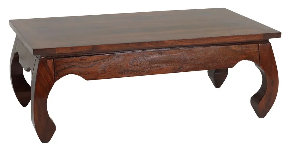

Ich werde demnächst einen Tisch etwas auffrischen müssen. War jetzt einige Jahre beim Kumpel und in dem Zustand, in dem ich ihn wiederbekam, ist er nicht zu gebrauchen. Da sind paar Kerzen vollständig ausgebrannt und es sind zwei ordentliche Brandlöcher auf der Tischplatte + einige andere, nicht übliche Gebrauchspuren.
Plan A: Kompletten Tisch abschleifen, Löcher mit Kitt füllen, Lack mit Imprägnierung auftragen, Tisch verwenden. Muss ich beim Kitt oder Lacken etwas beachten? Ist die Kittfarbe von großer Bedeutung? Irgendwelchen anderen Tipps/Hinweise?
Plan B: Zum Tischler bringen.
So sieht er aus:

Gar nicht, würde ich sagen.. Ich habe so einen elektrischen Handschleifer. Würde es damit machen. Mit kleinen Unebenheiten könnte ich leben.
Hm... Irgendeine Führung müsste man da, denke ich, haben – sonst schleift man, nach meiner Vorstellung, eine hügelige Landschaft rein. :agent:
  • #290
Kostet ca. 300-400 Euro. Diese Option würde ich ungern nehmen.
Das dürfte der Tischler auch kosten, wenn er das komplett macht.
Wenn Du einen Dir wohlgesonnenen Tischler hast, dann frag Ihn ob er das mit dem Abschleifen macht, und Du machst den Rest.
Da man den eigentlichen Schaden auf dem Bild nicht sieht, vermute ich mal: 99,5% der Fläche musst Du ja nur wegen der Neulackierung an(!)schleifen, und 0,5% ab(!)schleifen, um die Hubbel des Spachtel flach zu bekommen. Das machst Du besser händisch mit dem Schleifblock. Mit der Schleifmaschine machst Du viel eher Gräben rein. Bis Du mit dem Schleifblock einen Graben in den Tisch gemacht hast, ist Dir der Arm abgefallen.

Oder würdest du in dem Fall sofort zum Plan B raten?
Besser wäre es wohl. Du könntest ja mal fragen, was das kostet. Evtl. nur schleifen lassen und dann selber neu ölen?... Mit Ölen vom Fachmann wäre halt nochmal teurer. :agent: Aber dann wohl auch besser als selber machen. :agent:

Ich würde die Tischplatte komplett abbauen und einen Tischler fragen, ob er das durch seinen Dickenhobel schieben kann.
Das dauert nur wenige Minuten.

1. Um den Fall beurteilen zu können sollte @ganje mal Fotos von den tatsächlichen Schäden in der Plattenoberfläche machen.
2. Es muss geklärt werden, ob die Tischplatte massiv (bzw. aus einzelnen Brettern verleimt) ist, oder ob es sich um eine furnierte was-auch-immer-Platte handelt. Falls letzteres zutrifft, kann man sich ein Planhobeln oder -Fräsen abschminken, was aber auch nicht nötig sein wird, denn:
3. Wenn als Schleifgerät ein Schwingschleifer verwendet wird, ist die Gefahr Beulen, Dellen oder Riefen in der Oberfläche zu erzeugen, bei richtiger Handhabung nicht gegeben.
Bei ungeübter Hand rate ich dringend von Band- oder Rotationsschleifer bei so einem Vorhaben ab. Da ist dann tatsächlich vorprogrammiert, das die Fläche versaubeutelt wird.
Jetzt erst mal vernünftige Detailfotos, bitte!
PS.: Hab' mir das erste Foto nochmal angeschaut. Die Platte besteht aus längsseitig verleimten Brettchen, die stirnseitig zusätzlich (also im 90-Winkel) an beiden Enden mit Querbrettchen verleimt sind. So ein Konstrukt würde ich per se nicht in den Abrichthobel schieben, weil die Hobelmesser am Anfang und Ende quer zur Faser ins Holz hauen würden. Das splittert wie Sau!
-> Also: Abschleifen mit Schwingschleifer ist angesagt.
Zur Oberflächenbehandlung: Nach dem Abschleifen wird man auch sehen, ob der rotbraune Farbton vom Gerbstoffgehalt des Holzes herrührt, oder ob es einfach gebeizt war. Von der Maserung her würde ich bei der Platte auf Esche tippen. Dann müsste ziemlich helles Holz zum Vorschein kommen...
