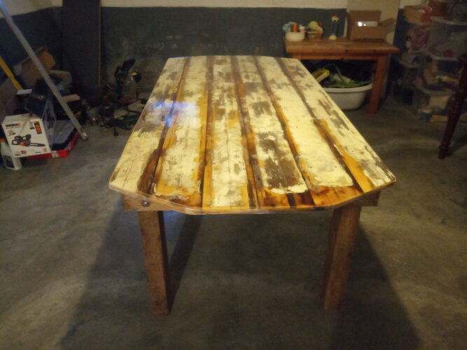

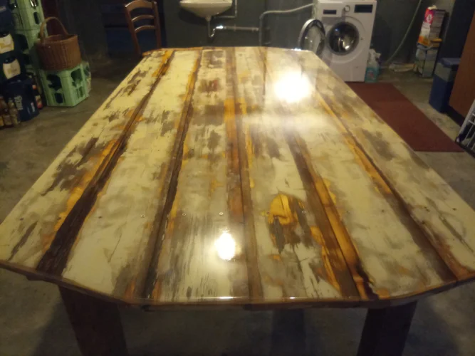

In den letzten Tagen hab ich nen Terrassentisch gefriemelt...komplett aus Altholz, Eichenbalken als Beine, alte Fichtenbretter als Rahmen, und Bretter alter Fachwerkverschalung als Tischplatte. Leider sind die Bretter nur 22mm stark gewesen, und hatten dicke Faulstellen die ich alle raus gepopelt hab. Dann dachte ich, OK, machste ein mal Epoxy drüber.
Hatte ich vorher keine Ahnung von... Insgesamt hab ich dann 4x Epoxy nachbestellen müssen, und insgesamt fürs Epoxy 180€ verbraten :lollo: da waren tiefe Stellen, teilweise ist's 2 cm dick wo Löcher waren...naja. Die Bretter für die Platte und den Rahmen waren umsonst, für die Balken insgesamt 40€ bezahlt...
Leider ist das Untergestell insgesamt n bisschen zu ausladend, an den Ecken sitzen ist nicht ganz so gemütlich daher...aber...ist ja mein erster Tisch :dunno:
Maße 190x95cm
Da wir jetzt am Wochenende unsere Hochzeit nachfeiern, lass ich das erst mal so..evtl. später noch mal den Unterbau verkleinern...aber auch so reicht er für 6 Leute sehr gemütlich, und für 8 immer noch so gerade eben gemütlich zu sitzen...
Aufs Epoxy kommt langfristig noch mal PU Lack oder ganz evtl. noch ne paar mm Schicht PU Gießharz...ist unempfindlicher als Epoxy und UV beständig...

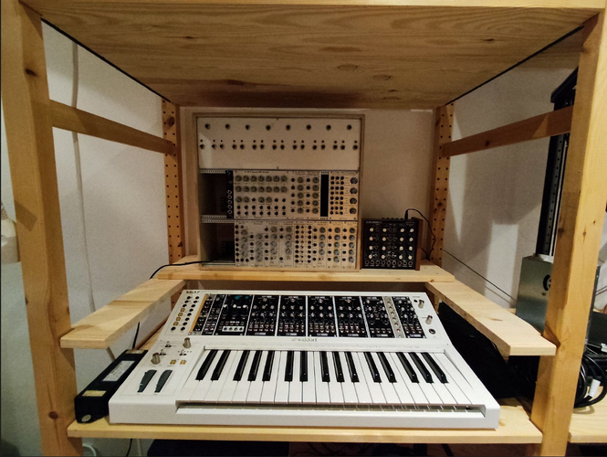

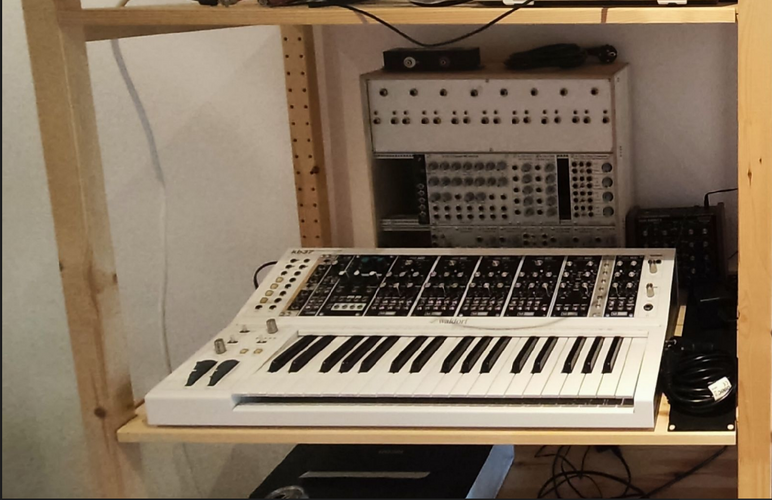

Hi, mal die Frage in die Runde ob mir jemand mit Brettchen aus Esche weiterhelfen könnte...
In meiner Umgebung haben die Tischler und Holzläden leider keine, mir wurde nur Eiche angeboten und für etwa 70,- .
Ich brauche 2 mal ca. 830 mm und 2 mal 670 mm lange und alle 4 Bretter 80 mm breit und 15 - 20 mm stark (gehobelt).
Es soll ein Rahmen für mein neues Eurorack werden.

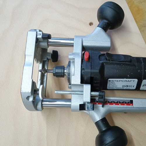

Ich suche schon länger nach einer Möglichkeit Bohrlöcher schnell und wiederholgenau zu senken. Aktuell bin ich bei einem Zylinderstift mit Aufstecksenker (Famag) und Tiefenanschlag (ebenfalls Famag) gelandet. Das klappt grundsätzlich auch ganz gut, allerdings habe ich nicht bedacht, dass der Zylinderstift sehr schnell relativ heiß wird.
Abgeschaut habe ich mir die Idee hier: https://www.feinewerkzeuge.de/counterbore.html
Noch flexibler und schneller funktioniert das Senken von Bohrlöchern mit einer Oberfräse und dem MB/05X1/4TC Mini-Fasenfräser von Trend. Der Durchmesser des Kugellagers ist nur 4,8 mm und die Ergebnisse sind tipptopp.trend.webp

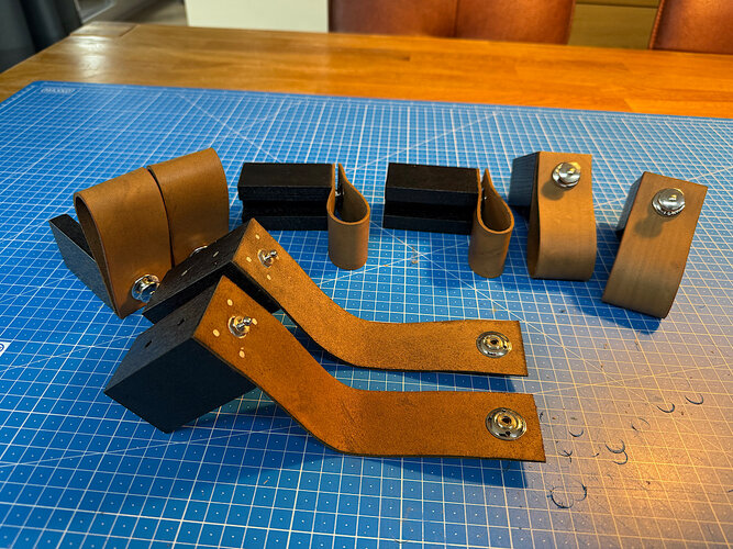

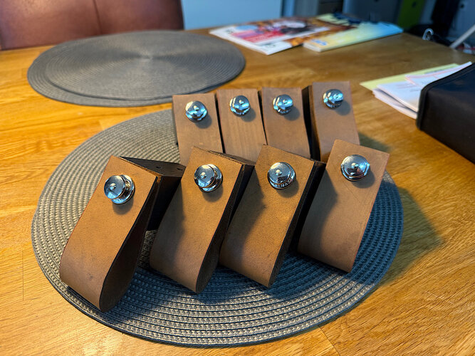

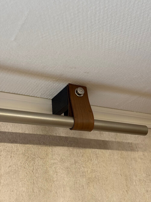

Halterungen für Gardinenstangen.
Schraubt man direkt an die Decke.
Diese sind für meinen Bruder.
Bei uns hängen seit vielen Jahren die Teile ohne Tenax Verschlüsse.
Mit den Verschlüssen kann man die Stange jetzt einfach nach vorne rausnehmen.
Besonders praktisch, wenn die Stange von Wand zu Wand geht.
Material, Eschenholz, Leder, Tenax Verschlüsse.
M.i.a.u.: ganje, Braunsen84, Casetti und 5 andere

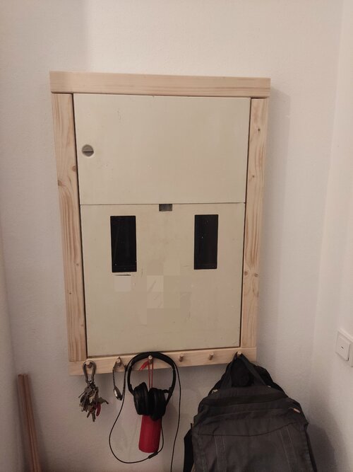

Garderobenhaken, für die man praktisch nix in die Wand dahinter bohren kann, weil da Leitungen für Sicherungskasten drin sind. Also wird an den Kasten selbst geklemmt:

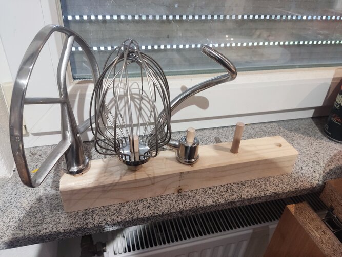

Und ein Halter für KitchenAid-Werkzeuge:
Dieser Halter sollte noch einen vierten Rührer aufnehmen und selbst aufgehangen werden können.
M.i.a.u.: Orphu, Casetti, VEB Synthesewerk und 6 andere
  • #591
Die Garderoben-/Schlüsselhaken-Idee finde ich grandios!
M.i.a.u.: 2bit
  • #593
Der heimliche Star sind diese Hettich-Schrauben für die Möbel-Konstruktion:
Das erklärt auch das gigantische Spaltmaß oben im Rahmen.
Wie genau sind die da drin verbaut? (Und wie hängt das mit den Spaltmaßen zusammen?)
Hatte so ein ähnliches Problem. Und hab da die ganzen Verkleidungen des Sicherungskastens entfernt, um zu sehen, wo genau die Kabel davon abgehen. (Bei mir ist der Kasten in der Wand versenkt.) Und hab die Garderobenhaken dann leicht rechts davon angeschraubt. Alternativ kann man ja auch mit so nem Kabeldetektor arbeiten.
Coole Idee ist das mit dem Rahmen aber auf jeden Fall! Weiß nur nicht, ab wann der ganze Kasten aufgibt. Gerade, wenn da ein ganzer Rucksack dran hängt :D
  • #594
Die Kloben (die zylinderförmigen 'Muttern') mit 10mm Durchmesser stecken in den vertikalen* Rahmenstücken. Die M6-Schrauben kommen von oben und unten dann in die horizontalen Rahmenstücke rein. Im Prinzip hätte ich das auch durch zwei M10-Gewindestangen + diverse Muttern und Unterlegscheiben lösen können.
*Diese Stücke sind bewusst ein paar Millimeter kürzer, als der Sicherungskasten außen hoch ist. Darum das Spaltmaß oben. Dieses hätte ich aber auch nach unten schrauben können...
Bevor der Sicherungskasten raus reißt, bricht der überlastende Dübel das untere horizontale Rahmenstück auseinander.

So sieht das an der Decke aus.

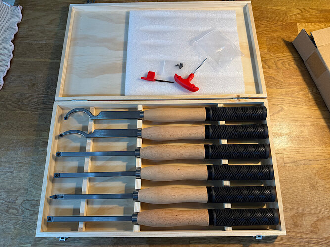

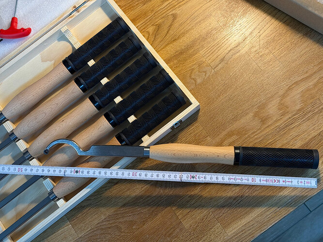

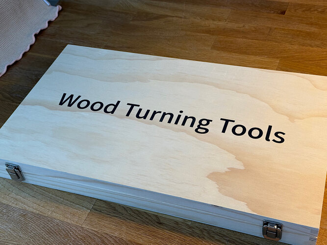

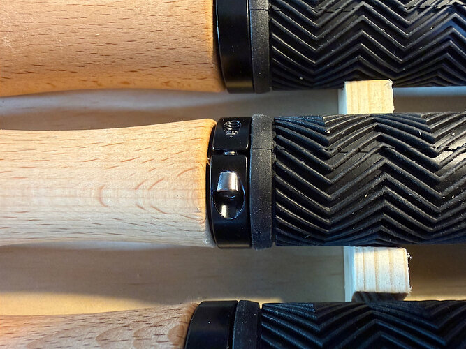

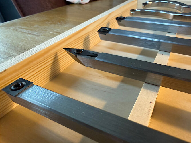

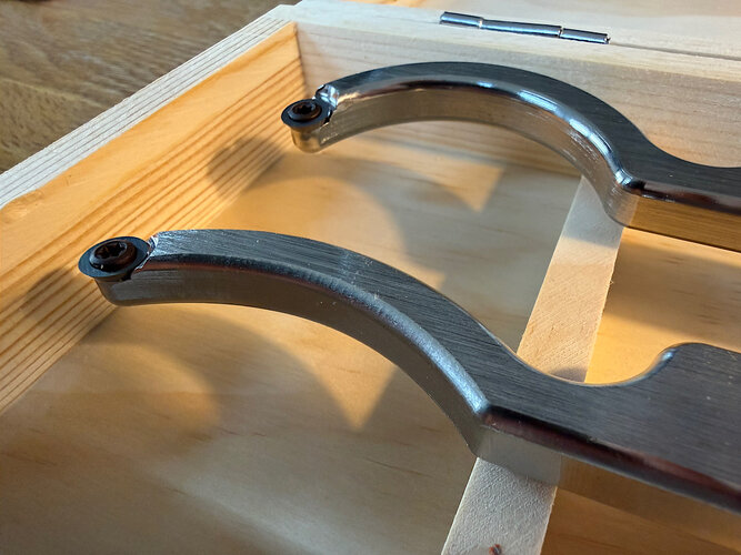

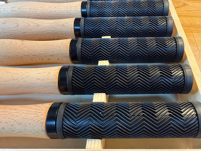

Frisch gekauft.
Wirkt extrem hochwertig!
Ich werde berichten. 🤓
M.i.a.u.: Phil999, ganje, sospro und 6 andere
  • #597
Carbid-Schneiden? Jetzt bin ich neugierig auf die dazugehoerige Drechselmaschine.

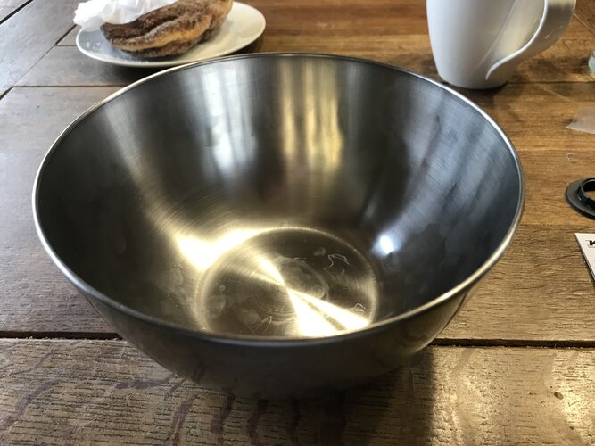

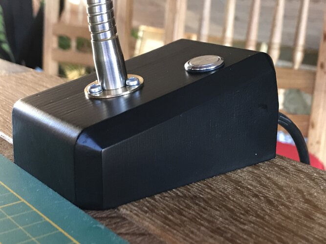

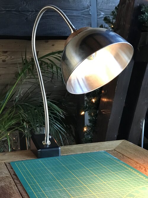

Bin gerade dabei, meine älteren Fotos zu sichten und dabei über ein kleineres Projekt gestolpert, welches ich im November 2023 gebaut habe, nämlich eine Arbeitsleuchte mit Schwanenhals.
Alles begann damit, dass ich in der ALDI-Grabbel-Ecke eine Edelstahlschüssel für 1,-€ entdeckte:
Schnell noch zum Baumarkt und eine E14-Fassung geholt:

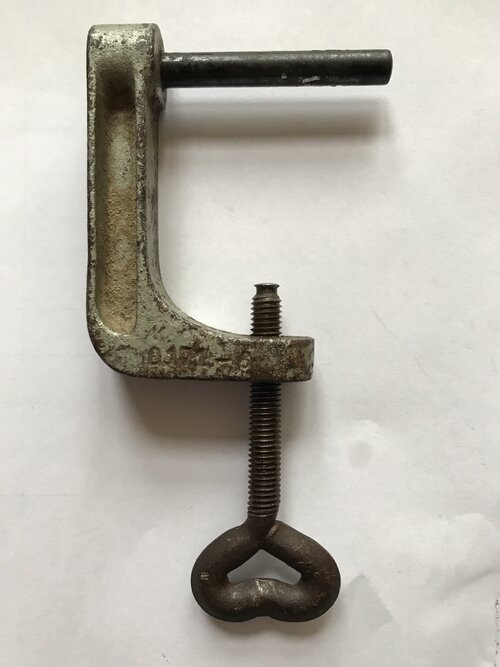

Irgendwo lag auch noch eine Schraubklemme aus dem METABO-Sammelsurium meines Vaters herum:
Dann noch einen Schwanenhals besorgt, flugs eine Adapterplatte aus einem Reststück massiver Eiche gefräst, aus Multiplexresten einen Standfuß gefrickelt,
diesen rückseitig mit einer Aufnahmebohrung für die Schraubklemme versehen, Schalter reingeschraubt, verkabelt, Kopfspiegellampe eingedreht, eingeschaltet:
Tadaaah:
Diese Lampe hat sich zwischenzeitlich an meinem Frästisch wunderbar bewährt. Einziges Manko: Kopfspiegellampen sind mittlerweile unverschämt teuer... :sad:
PS und Edit: Ich werde seitdem immer ein wenig "hibbelig", wenn ich bei TEDI, ALDI, LIDL, ACTION oder sonstwo an 1-€-Edelstahlschüsseln vorbei muss... (Meine Frau dann: "Naaaaaaiiiiiiiiiin, das lässt Du schöööön liiiiieeegen!") ;-)
M.i.a.u.: JuBi, Braunsen84, ganje und 12 andere

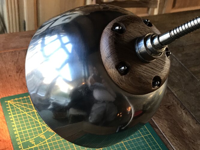

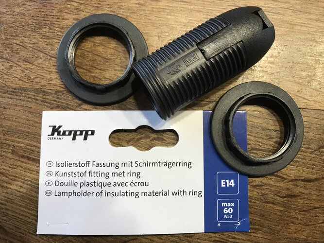

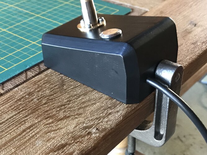

Tadaaah:
