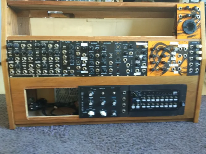

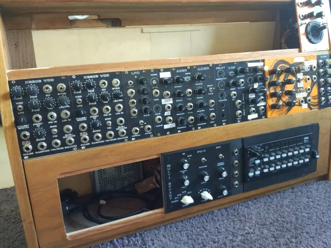

  • #535
Hidiho
hab nach Jahren endlich aus einer Lufthupe ( Orgel mit Lüfter) ein Eurorack gebastelt und ausschließlich das Holz was über war verarbeitet, leider habe ich kein Originalfoto mehr vom Urzustand der Orgel und weiß auch nicht mehr wie das Teil hieß...lag Jahre lang auf einem Schrank....
das zu Thema Recycling
StormB
M.i.a.u.: Casetti, Soljanka, AC1 und 6 andere

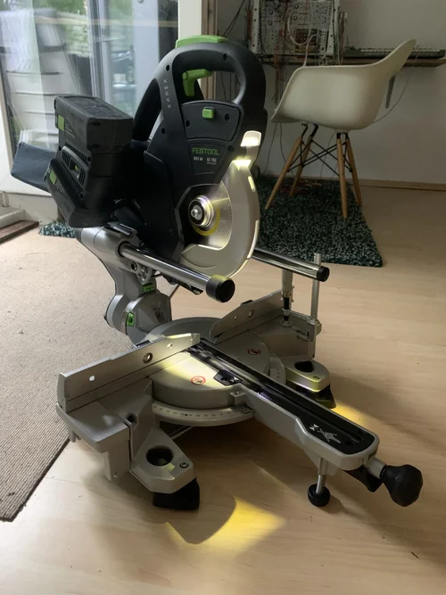

  • #536
Wenn man den angepinnten Post hier Glauben schenkt, dann kommt die CSC SYS 50 EBI wohl bald mit Netzkabel.
"Hi Peter, Had the Festool guys here this week, and regarding the battery/cord issue I can only say... Patience, they may surprise you."
M.i.a.u.: freidimensional
  • #537
ich vermisse den Stromanschluss nicht. Ich habe mir vor 2 Wochen eine Kapee KSC 60 zugelegt und in der letzten Woche verteilt auf 3 Etagen gearbeitet. Strom ist in dem Gebäude nur in direkter Nähe der Schaltschrankräume vorhanden. Da war es ein Träumchen mit Akkumaschinen zu werkeln
M.i.a.u.: freidimensional und VEB Synthesewerk

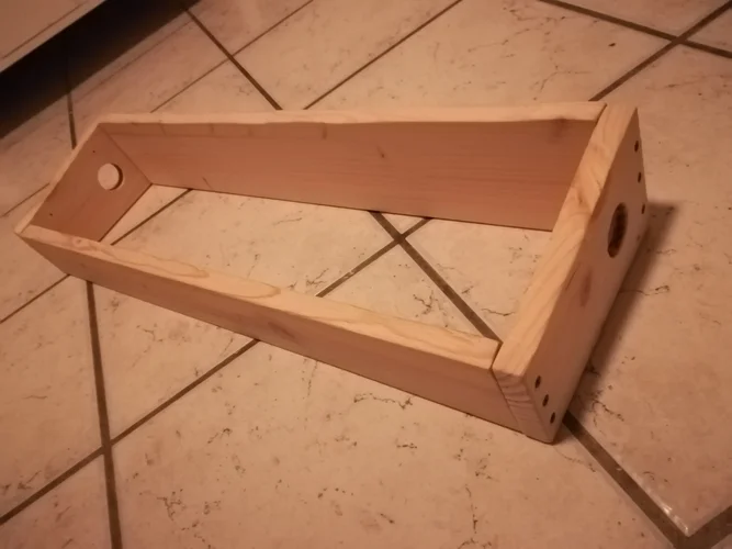

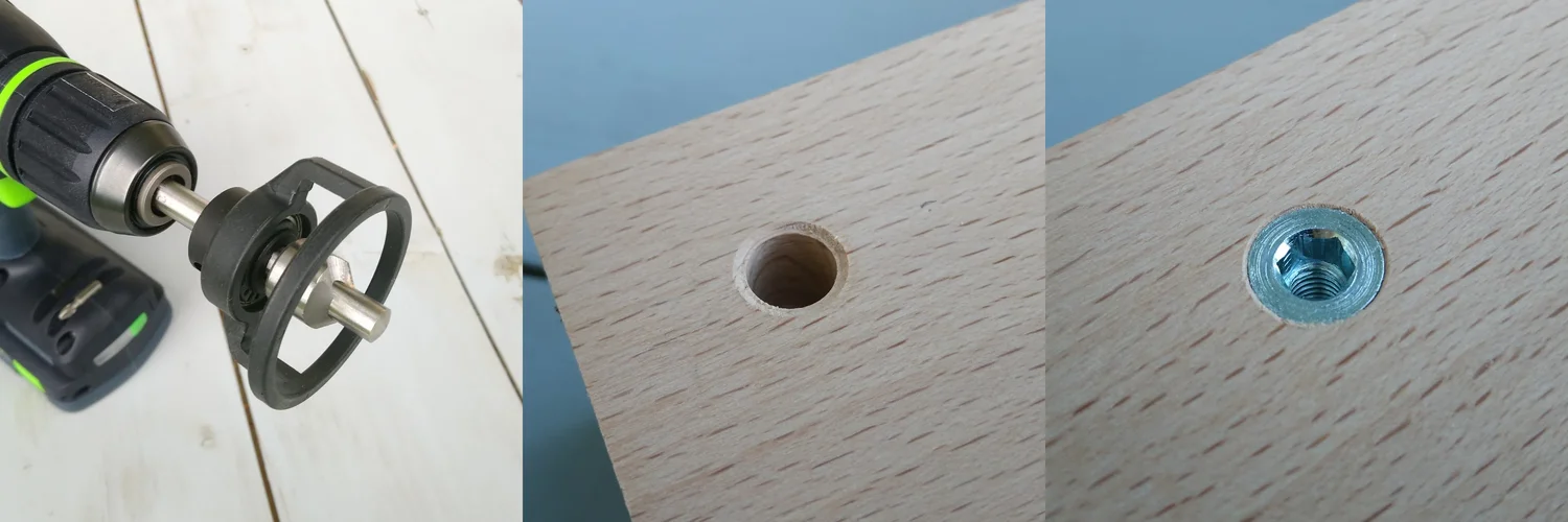

  • #539
Ich suche schon länger nach einer Möglichkeit Bohrlöcher schnell und wiederholgenau zu senken. Aktuell bin ich bei einem Zylinderstift mit Aufstecksenker (Famag) und Tiefenanschlag (ebenfalls Famag) gelandet. Das klappt grundsätzlich auch ganz gut, allerdings habe ich nicht bedacht, dass der Zylinderstift sehr schnell relativ heiß wird.
Abgeschaut habe ich mir die Idee hier: https://www.feinewerkzeuge.de/counterbore.html
M.i.a.u.: freidimensional, robworld, D-Joe und eine weitere Person
