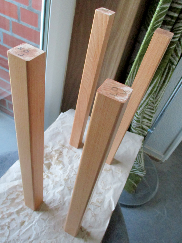

Das ist übrigens die Konstruktion, um die es geht:
Ein Regal, das sich in die bereits vorhandenen Möbel einfügen soll, daher eine solche DIY-Variante.
Die Konstruktion würde folgende Abmessungen haben:
Höhe = etwas über 50 cm (die vier "Säulen" aus Buche und die zwei Seitenteile aus Spanplatte 16 mm sind 47,3 cm hoch)

Die waren mal 40 x 40 mm im Querschnitt. Habe ich auf 38 mm x 38 mm abgeschliffen.
Und deshalb habe ich mich für die Wände und Regalböden für 16 mm entschieden.

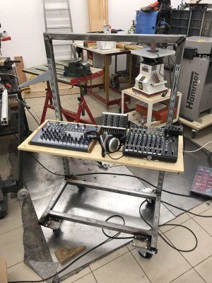

...ansonsten: z.Zt. baue ich mehr aus Metall...geht schneller, ist etwas stabiler, macht aber viel weniger Spaß als Holz...

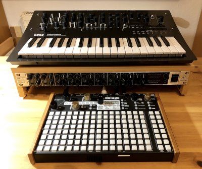

DIY Eurorack-Skiff und Studiorack aus Holz,
bissel Influencer und Product Placement, aber dafür auf Deutsch :)

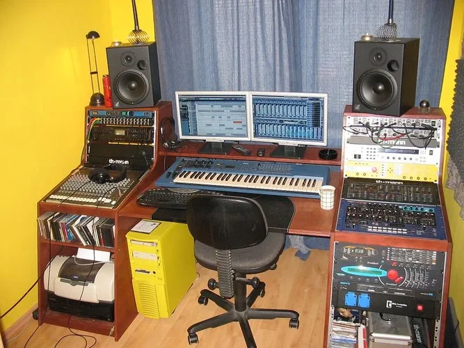

Ich habe mir meine gesamten Studioracks selbst gebaut. Erfahrungswert: Sobald es nötig wird, so eine Konstruktion unter Last zu bewegen (teilbeladenes Rack verschieben oder anheben), kannst Du damit rechnen, dass gedübelte Verbindungen von Pressspanplatten ausbrechen. Ich arbeite inzwischen nur mit Winkeleisen und nach Möglichkeit benutze ich nicht nur einfache Winkelverbindungen sondern setze auch ein drittes Brett vertikal zu beiden Platten (also in jeder Dimension eine Platte), welches ein "Knicken" des Winkel zwischen den beiden Platten verhindert.
Holz ist klasse. Ich habe 2006 mal ein Homestudiorack selber gebaut.
4 Jahre stand es rum, natürlich habe ich nicht auf akustisches geachtet, soweit war ich damals noch nicht,
bis ich es 2010 rum "abgerissen" habe. Schade eigtl., aber wusste nicht wohin damit :sad:

....alternativ: Schweißen...habe ich jetzt für ein paar Sachen gemacht, weil mir das Holz zu schade dafür war...
...davon kann man natürlich die verschiedensten Varianten - schnell - basteln...z.B. andersherum gedreht und dann innen mit Rackschienen versehen, so dass man dort Rackgeräte einschrauben kann...die werden auch noch hervorragend belüftet, man kommt gut dran zum verkabeln, und mobil sind sie sowieso...
...und stabil(!!)...
