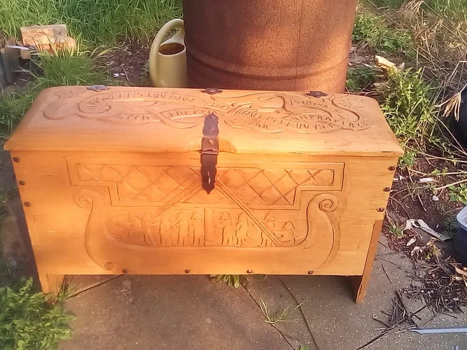

Transportkiste für Kabel, Werkzeuge, Kleinkram.
Ist bei entsprechenden Gebot käuflich zu erwerben.
Vollholz Handbeschnitzt nach historischem Vorbild.

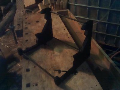

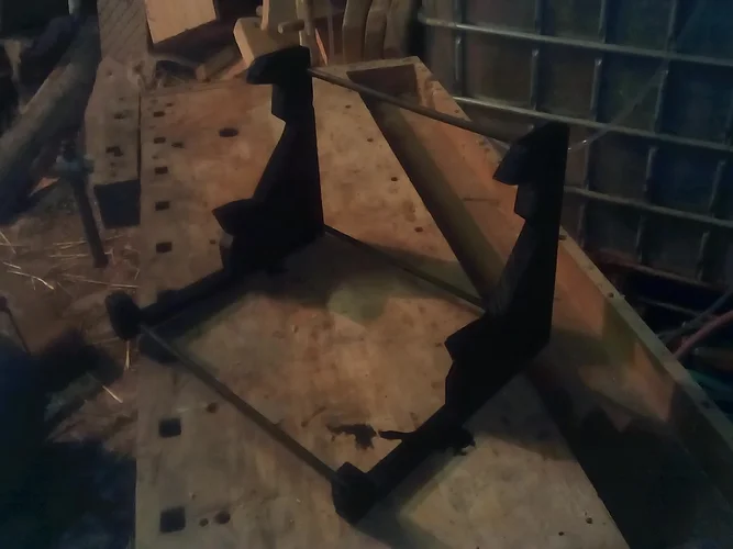

  • #71
Dreh das bitte richtig herum.
Das ist extra so gedreht. :P Es geht dabei nicht um den Hintergrund, sondern um den Vordergrund. :school: :mrgreen:
Arbeitstechnisch sieht das schonmal recht professionell aus.
Auf dem Foto sieht es besser aus als bei näherem Betrachten :twisted:, aber ich bin ja auch dabei, Erfahrungen zu sammeln, aus den Fehlern zu lernen usw.
Da würd ich mir sogar Boxen von dir bauen lassen :D
Stelle dich auf die Bauzeit von mindestens einem Jahr – wie bei diesem Projekt – ein. :lollo:
Meinen Rack-Ständer – Holz & Alu – hatte ich allerdings schneller gebaut. Zum einen kam mir bei dem aktuellen Projekt der heiße Sommer dazwischen, zum anderen ist es wohl etwas aufwändiger.
Ich bin inzwischen auch schon etwas weiter – hier noch zwei Bilder vom 09.04.2019:

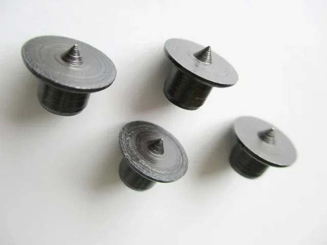

Um die obere und untere Platten mit runden Holzdübeln dran zu machen, habe ich jetzt doch so Dübelsetzer 6mm von Bosch made in Germany gekauft:

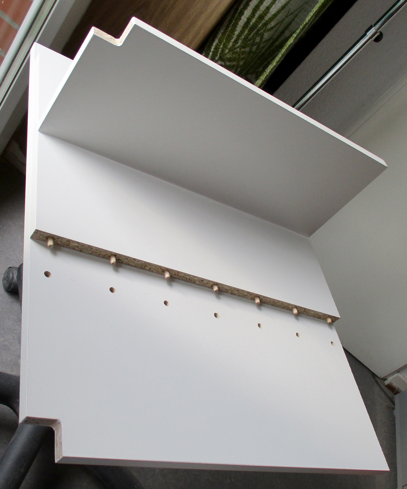

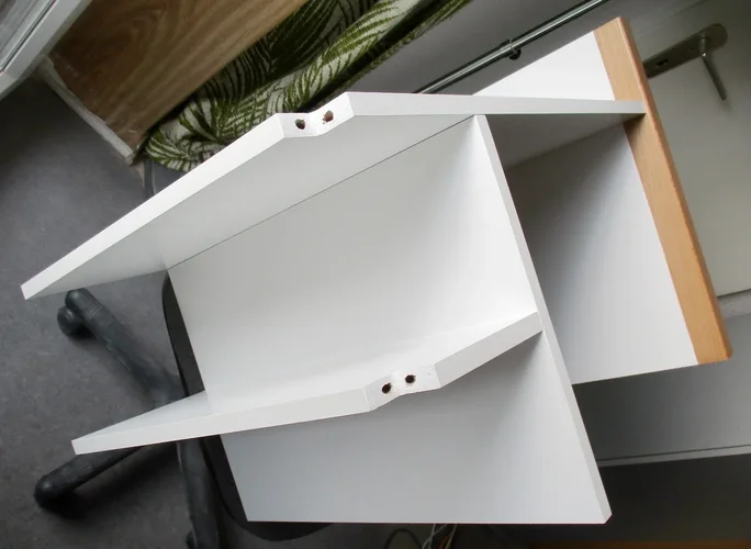

Bevor ich heute die Konstruktion komplett mit Dübeln zusammen montiert habe, habe ich die untere Platte mit gebohrten Löchern für die Dübel fotografiert ;-):
Jetzt müssen nur noch die Holzleisten oben und unten dran. Die unteren werde ich wohl wieder mit Dübeln befestigen. Die oberen evtl. bloß mit doppelseitigem Klebeband. :agent:

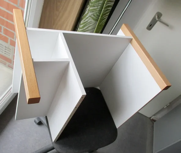

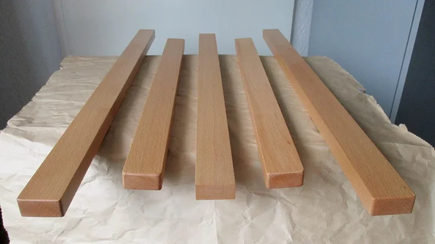

Die fünf Holzleisten für mein Regal für oben und unten ...
Müssen noch dran gemacht werden, dann wäre das Regal fertig.
M.i.a.u.: VEB Synthesewerk

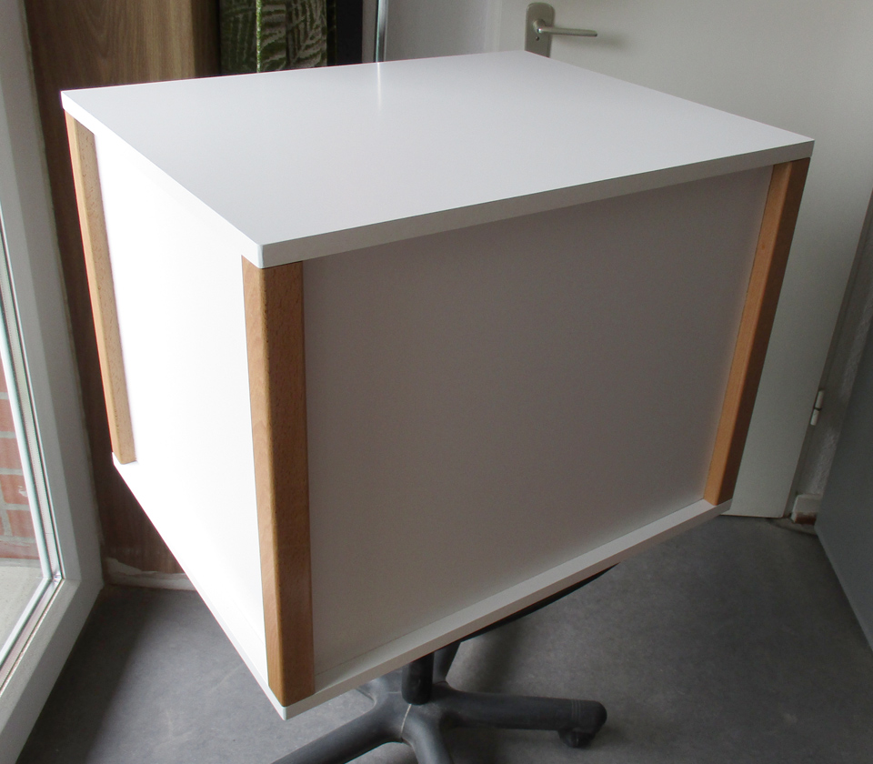

  • #83

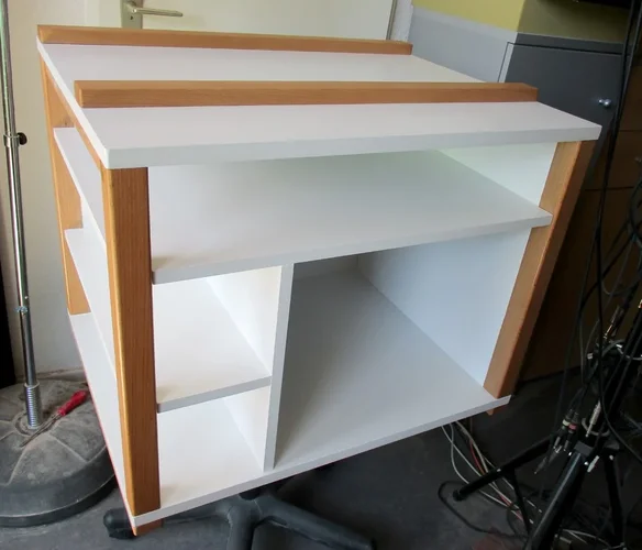

Die fünf Holzleisten sind dran gemacht – das Regal ist fertig, muss aber noch am Bestimmungs-Platz aufgestellt werden.

  • #85
Für eine Kaffeetassensammlung hätte ich etwas mit Türen, wahrscheinlich mit Glastüren genommen. ;) Ansonsten bewahre ich meine Tassen in der Küche auf. Da ist auch ein Hängeschrank mit Türen. :)
Dieses Regal ist fürs Wohnzimmer, und da soll oben ein CD-Player rein, und ansonsten weiß ich noch nicht, evtl. Schachtel mit Werkzeugen. Und auf die kleinen Ablageflächen Kleinzeug. Das war so eine spontane Idee, die ich auch schnell begonnen habe umzusetzen, ohne Zeit zu haben sie zu verwerfen. ;)
Ich mache oben noch zwei kleine Holzleisten an den Seiten drauf, damit sich dort kein Staub sammelt. Habe noch Holz-Reste – die werde ich dafür verwenden. Auf das Regal kommt oben drauf noch ein Schrank mit Türen. Deshalb die Holzleisten oben, damit sich die Türen öffnen lassen.
Zuschnitt habe ich im Toom-Baumarkt machen lassen. Der ist für mich am bequemsten zu erreichen. Dort kaufe ich meist Zeug zum Basteln ein.
Ja, Zuschnitt ist mm-genau möglich. Die haben mir sogar ein Brettchen unter 20 cm Breite geschnitten.
Aber die Kanten werden teils ausgefranzt. Wahrscheinlich eine stumpfe Säge oder zu große Sägezähne.
Und irgendwie hatte ich beim Messen das Gefühl, dass da nicht genau 90° waren. Habe kein präzises Werkzeug zum Messen.
Habe einfach zusammen gebaut, und es ging. mm-genau war es schon, wenn man aber ganz präzise und schön haben möchte, muss man etwas größer zuschneiden lassen und zuhause mit entsprechendem Werkzeug nachbearbeiten.
Ich habe die ausgefranzten Kanten einfach mit weißem Lackstift übermalt, bzw. auch ansonsten an Verbindungsstellen mit weißem Lack gestrichen.
