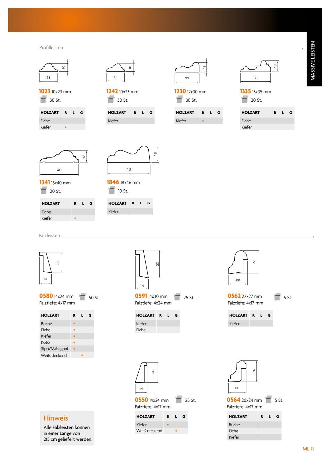

Hallo Leute, mal eine Frage: Wozu braucht man Leisten mit einem Profil wie hier unten unter der Nummer 0550 abgebildet?:
Was ich mir vorstellen könnte: Für eine Holz-Tür mit einer Glasscheibe drin (versenkt montiert). Gäbe es weitere Anwendungen?... :agent:

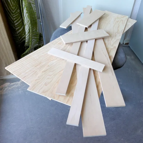

Du klaust dir also erstmal willkürlich Holz zusammen und nach der Bestandsaufnahme wird entschieden was daraus gebaut werden könnte? 🤔
  • #111
Achso.. Sorry, habe ich missverstanden.
Naja, solange das Holz hier rumstand (seit Sommer 2020) habe ich schon überlegt, was alternativ daraus gebastelt werden kann. 😉
Z.B. beim Birkensperrholz habe ich auch an eine halbakustische Gitarre gedacht ... Aber zu viel Aufwand, und weiteres Holz hätte ich trotzdem noch kaufen müssen ... Für eine E-Gitarre wäre es einfacher ein ganzes Stück Holz für den Body zu kaufen ... Vielleicht mache ich es ja noch irgendwann ... Ein kleiner Tisch für die MC-707 ist auch noch angedacht. 😄
z.B. um einen Fensterausschnitt in einer Tür (Möbel- oder Zimmer-) auszurahmen. Man fräst zunächst einen Falz in die rechteckige Türöffnung, legt eine Glasscheibe (mit Silikonkautschuk oder klassischerweise mit Leinölkitt als Bett) in den Falz und fixiert die Scheibe mit 4 auf Gehrung (nicht Gärung) geschnittenen Leisten der Sorte 0550. Letzteres macht man vorzugsweise mit Zierkopfschräubchen, besser nicht mit Nägeln und wenn doch, dann bitte ein Stück Pappe auf die Scheibe legen und das Hämmerchen beim Eintreiben der Nägelchen über die Pappe gleiten lassen.
M.i.a.u.: weasel
  • #115
Danke für die ausfühliche Erklärung. Die Anwendung mit der Glasscheibe ist mir selber noch eingefallen, weil ich in der Wohnung eine solche Tür habe ...
Bei der Tür, die ich in der Wohnung habe, ist die Glasscheibe von beiden Seiten mit so ähnlichen Leisten fixiert (ähnlich, weil eckiger, nicht abgerundet). Wahrscheinlich ist es also die Haupt- oder die einzige Anwendung für solche Leisten. Ich habe draußen am Sperrmüll zwei solcher Leisten gefunden. Mit Aufkleber – wohl unbenutzte Reste. Ich konnte mir zunächst keinen Reim draus machen, dann ist mir die Anwendung mit der Glasscheibe eingefallen, weil ich selber so eine Tür in der Wohnung habe, und so blieb die Frage:
