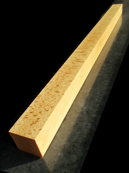

Für die Strebe links oben habe ich eine Leiste aus Buche 30x30 mm gekauft.
Die habe ich zugesägt, geschliffen und geölt.
Die schöne Maserung auf der oberen Seite wird leider von der oberen Spanplatte verdeckt, die auf der Strebe aufliegen wird:
Die Maserung auf der unteren Seite, die sichtbar bleiben wird, ist weniger auffällig, aber immer noch ok:
Bzw. ich habe die Seiten absichtlich so gewählt, weil die Maserung auf der anderen Seite für eine sichtbare Stelle im Vergleich zu anderen Leisten zu auffällig wäre.

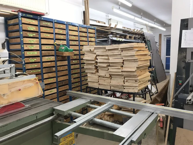

...heute: der erste Schritt - Seitenteile ablängen...
...hier etwas ordentlicher sortiert - die oberen haben schon die korrekte Dicke, die unteren werden noch in der Mitte aufgetrennt und dann quasi halb so dick...
...Morgen geht es dann weiter - das richtige Format herstellen, und dann Hobeln...
...mal sehen, ob ich Morgen auch noch zu den Fronten und Griffen komme...
  • #54

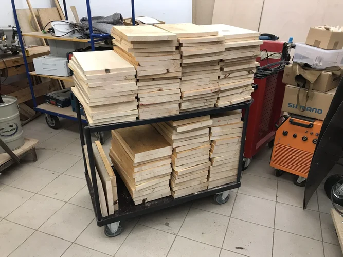

...mal sehen wieviele das Hobeln überleben...
...jetzt wären es 38 große und 50 halbe...
...Fortsetzung folgt...
  • #56
Mit Antriebstechnik von Shimano?
...da ist das Schlauchpaket von dem Rehm-Schweißgerät (das orange Ding drunter) drin - das habe ich von einem gekauft, der als Lebensunterhalt Fahrräder-Sonderanfertigungen baut...
...leider habe ich das Ding noch nicht ausprobieren können - es ist für ein größeres Projekt geplant, für welches ich Aluminium schweißen möchte - muss aber auch erst noch das richtige Gas besorgen, und die 200l Flasche (mit dem falschen Gasgemisch) von dem Baumarkt-Schweißgerät wird-und-wird-nicht leer...
...Seitenteile für den Flugbetrieb ist gar nicht so weit weg - bin schon verdammt spät dran, hoffe aber, dass ich es noch hinbekomme, heute sind die Fronten und hoffentlich auch noch die Griffe dran...
...weiterraten...

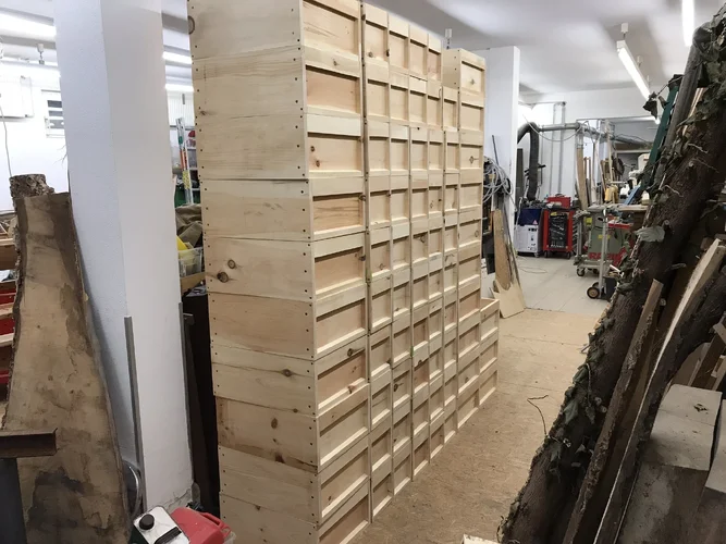

...ich hatte zwischenzeitlich auch die meisten meiner Seitenteile verarbeitet:

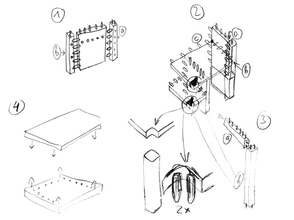

Über die Reihenfolge der Montage habe ich mir schon vor einem Jahr Gedanken gemacht und es aufgemalt.
Den Umleimer habe ich auf die sichtbaren Kanten inzwischen schon angebracht.
