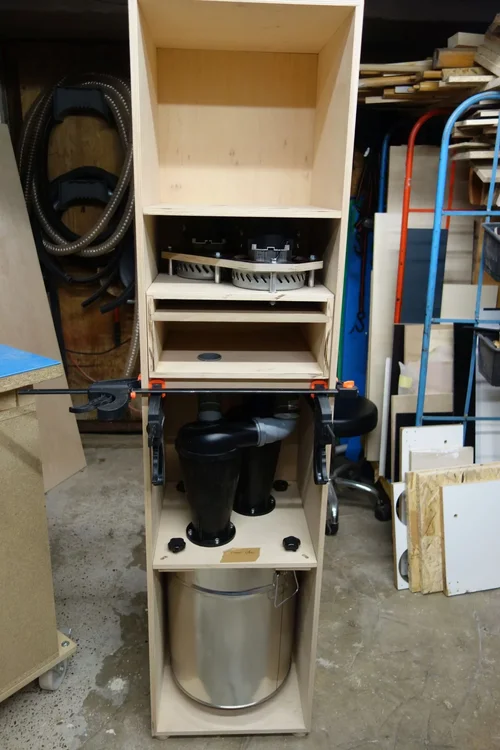

Da baut man sich vorher noch geschwind eine Absauganlage, die man in der Hobbywerkstatt eh immer brauchen kann und schon ist es kein Problem mehr ;)
Hier, diese war, bzw ist dann meine dritte, im letzten Jahr fertig gestellt. Angetrieben von 2x 1,4kW Turbinen mit 2 nacheinander geschalteten Fliehkraftabscheidern (Zyklonen). Macht was sie soll, ob am Frästisch, an der TKS, an der Tischbohrmaschine sowieso und auch weitgehend an der Kappsäge, die machen halt immer die größte Saurerei, egal wie stark man absaugen kann.
(Testaufbau, den Blecheimer musste ich flugs durch was stabileres ersetzen, da es den bei den ersten Testbetrieben zusammen gezogen hatte)
Oberhalb der Zyklone sitzt natürlich nochmal ein Lamellenfilter drinne um den Feinststaub noch zu fangen, aber die Zyklone selbst arbeiten schon mit über 98% Wirkungsgrad
Das aber nur nebenbei, wenn man öfter mit Holz arbeiten möchte und nicht (oder nicht immer) die Möglichkeit hat ins Freie zu gehen um damit zu arbeiten.

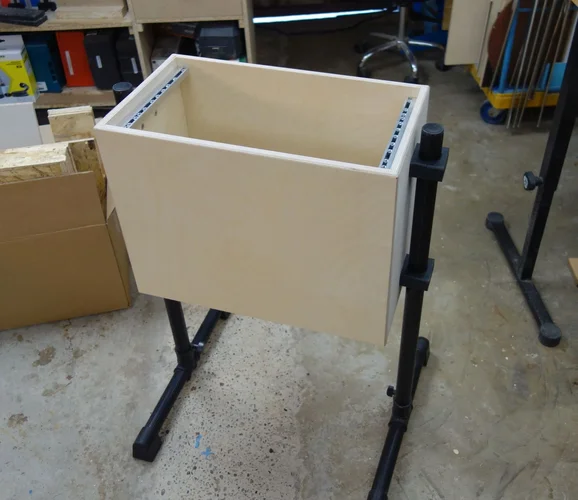

  • #156

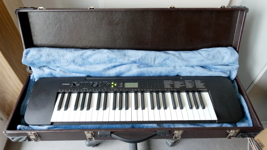

Schicker Koffer Burmann! ;-)
Sorry, hatte deinen Post übersehen. Ist gerade im Keller geparkt, ich hab doch das Musikzimmer umgebaut, mußte da erst mal Platz schaffen...Ich muß das Teil jetzt aber eh noch mal umbauen, weil es für Shruthi und Micromonsta gebaut war, mittlerweile kam aber der Shruthi XT dazu...

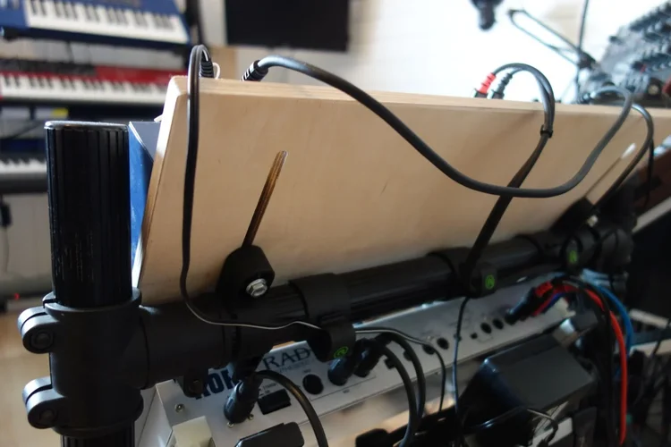

Achso, was ich fragen wollte: Ich bau ein 19" Rack, 3HE. Oben und unten ist das Holz mit Furnier, ist aber sehr stabiles Holz und ich würde es gerne verwenden. Steht sonst blöd rum, außerdem sieht es sehr schick aus wenn die Rackgeräte drin sind, weil es vorne schön abgerundet. Seitenteile Multiplex. Kleben oder Schrauben bzw. Holzdübel?
Hatte zwar schon angefangen das Furnier abzuschmiergeln, damit ich kleben kann, aber ich frag noch mal. Bei so einem kleinen Tischrack müßte kleben doch reichen, oder?

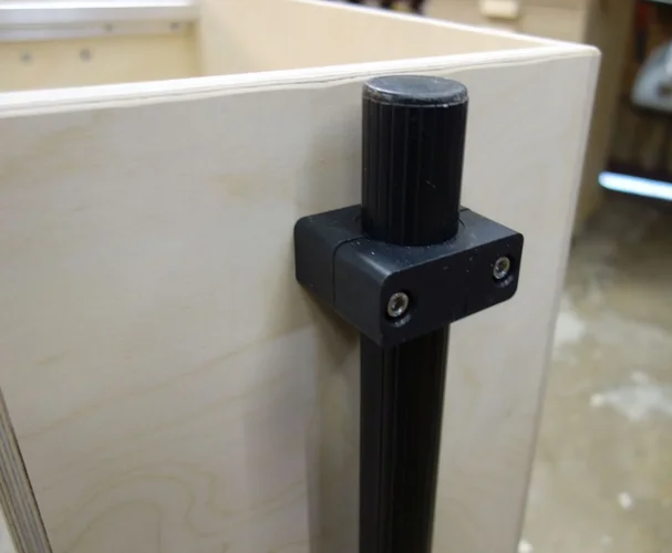

  • #157

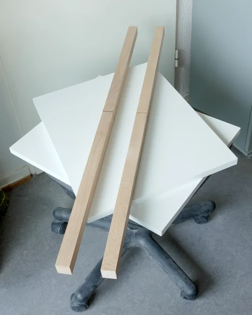

Mein nächstes Projekt ...
Lass' mich raten!
Die vollmassiven Rotbuchekanthölzer (nicht stabverleimt?) wirst Du halbieren (erkennbar an den Bleistiftlinien). Somit hast Du 4 Stempel (= Tischbeine). Die beiden beschichteten Spanplatten (19mm Stärke) werden als Boden und Tischplatte fungieren. Unten drunter kommen noch 4 Möbelrollen und fertig ist das Beistelltischchen.
Richtig?
P.S., geschätze Maße:
Kanthölzer 32x32mmx1200mm
Platten 19x600x450mm
  • #159
So was ähnliches. Es soll ein kleiner Tisch werden, wo die MC-707 drauf kommen soll. :cool:
Die Materialien ähnlich, oder man könnte auch sagen identisch wie bei meinem Regal von den Seiten 1 bis 4 dieses Threads. :cool:
Der Tisch soll auch tatsächlich in die Nähe des Regals kommen. :lol:
Lass' mich raten!
Die vollmassiven Rotbuchekanthölzer (nicht stabverleimt?) wirst Du halbieren (erkennbar an den Bleistiftlinien). Somit hast Du 4 Stempel (=Füße). Die beiden beschichteten Spanplatten (19mm Stärke) werden als Boden und Tischplatte fungieren. Unten drunter kommen noch 4 Möbelrollen und fertig ist das Beistelltischchen.
Richtig?
Ja, so ziemlich richtig :supi:, inkl. 19 mm Stärke der Spanplatten. :supi: Die Quadratleisten aus Buche sind tatsächlich nicht geleimt, sondern ganz bzw. vollmassiv (wie auch beim Regal von den Seiten 1 bis 4), hier ca. 30 mm x 30 mm im Querschnitt, wobei sie noch geschliffen werden – mal schauen, was noch übrig bleibt ... :lol: Aber viel Gewicht soll nicht auf den Tisch kommen. Ok, vielleicht würde er auch aushalten, wenn man sich darauf stellt, ist aber eigentlich nicht vorgesehen. ;)
Allerdings keine Möbelrollen, sondern zunächst Anti-Rutsch-Pads zum Ausschneiden. :gay: ;)
Beim Regal waren es übrigens ursprünglich 40 mm x 40 mm Stempel ;) – runtergeschliffen auf ca. 38 mm x 38 mm, glaube ich ...

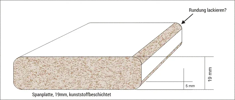

  • #163

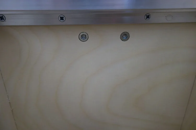

So habe ich dann die Spanplatte zuschneiden lassen und den Umleimer an die Kanten angebracht. Werde aber noch etwas Radius machen und was abgeschliffen wird weiß bemalen.
Das ist nicht Dein Ernst! Erst bringst Du Umleimer an und rundest dann wieder ab? Das sieht dann bei nur 5mm Krümmungsradius schon so aus:
Das wird nicht nur unschön aussehen, sondern die gerundete Kante wird (auch durch Lackieren) nicht die erforderliche Oberflächenhärte für eine strapazierfähige Kante haben. Ich würde einen Hartholz-Umleimer (Eiche oder Buche 10x20mm) nehmen, auf Gehrung sägen, mit Paketklebeband zur Fixierung ober- und unterseitig mit je 0,5mm Überstand aufleimen, dann Bündigfräsen und letztlich mit dem gewünschten Abrundfräser (Edessö lässt grüßen) 2-6mm (max. 19/2mm) beidseitig die Kanten brechen. Dann peinlich genau abkleben (denn Kunststoffbeschichtung ist in der Regel schlecht überlackierbar) und mit weißem Mattlack den Umleimer farblich an die Spanplatte angleichen.
Es gibt aber auch U-Profile aus Aluminium (auch gerundet) mit 19mm Innenweite. Wäre weniger Arbeit, gibt dem Möbelstück aber wieder einen anderen Look, der sich mit dem restlichen Mobiliar möglicherweise beißt.
Übrigens: auch zum Abrunden der Kanten bei den Tischbeinen aus Buche könntest Du wunderbar den Abrundfräsersatz (s.o.) verwenden (vielleicht hier die 2mm-Version nehmen).

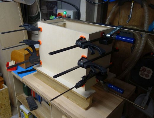

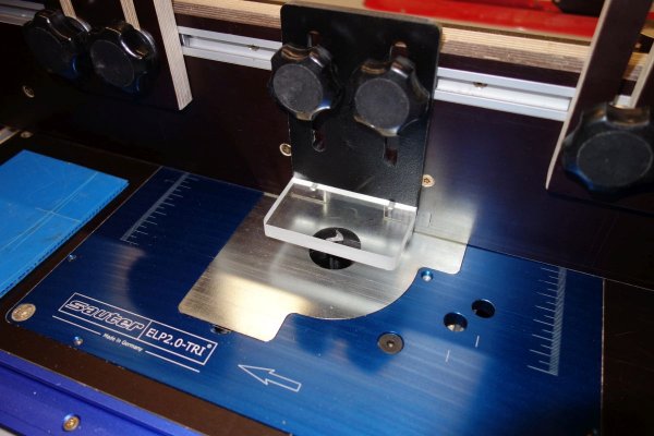

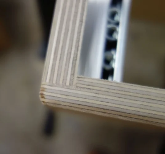

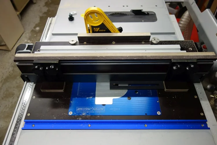

Ich geselle mich mal dazu mit einer sehr einfachen Arbeit, also am Ende einfach nur ein Brett :) Das Brett ist durch das Langloch in der Tiefe verstellbar, sodass ich den Blofeld nebst Controller genau dahin bekomme, wo ich ihn haben möchte.
M.i.a.u.: Area88
  • #166
Ich sehe: da hat jemand eine Oberfräse. Sehr vernünftig! ;-)
Ich könnte ohne Oberfräse(n) und Frästisch gar nicht leben, das erleichtert sooo vieles.
Aber nur auf Hobby-Niveau, muss man wohl nicht dazusagen.

  • #167
Sieh den Tatsachen ins Auge, Du brauchst einen Dickenhobel ;)
Die Buche ist schneller und einfacher runtergeschliffen als ich ursprünglich dachte. :lollo:
Ja, so ist der Plan.
Eine ganz tolle Zeichnung! :supi: Maximal 5 mm sollen es an den Beinen aus Buche werden und an den Ecken der Tischplatte. An den sonstigen Kanten der Platten weniger Radius. Vielleicht 1,0 mm oder so. Die Kanten sollen einfach nicht scharf sein.
Naja, so richtig strapazierfähig soll das auch nicht sein. Es soll ja bloß ein Abstell-/Ablagetisch werden ...
Bei meinem Regal habe ich die Kanten auch mit einem Lackstift ausgebessert. Da habe ich noch keine Abnutzungserscheinungen gesehen.
Ich würde einen Hartholz-Umleimer (Eiche oder Buche 10x20mm) nehmen [...]
Ich habe daran auch schon gedacht, mich aber für die einfachere und günstigere Variante entschieden. Fürs Erste ... Vielleicht irgendwann wird dann in etwa so gemacht wie von dir beschrieben.
Metall möchte ich bei solchen Möbelstücken generell nicht. Bei einem Gitarren-Vitrinen-Schrank bin ich noch am Überlegen, ob Alu-Profile oder Holz. Oder fertige Vitrinen-Türen von IKEA. :lol: Mal schauen ...
Och, das schaffe ich auch locker mit dieser meinen Schleif-Einrichtung:
Sogar die Stirn-Seiten bekomme ich damit bündig. Vielleicht nicht auf 0,05 mm genau, aber es geht. ;) Für Hausgebrauch und ohne große Ambitionen.
Aber danke auf jeden Fall für die Tipps, wie es besser gehen könnte. :)

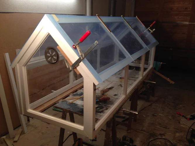

  • #170

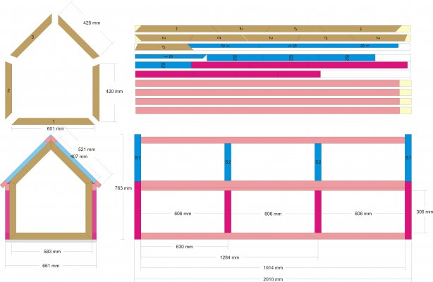

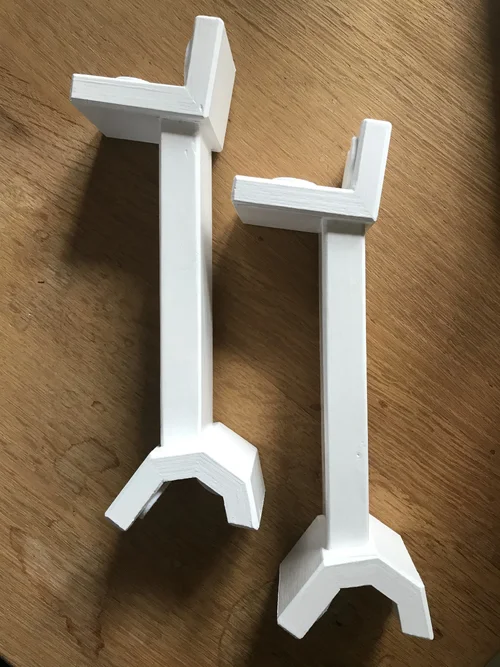

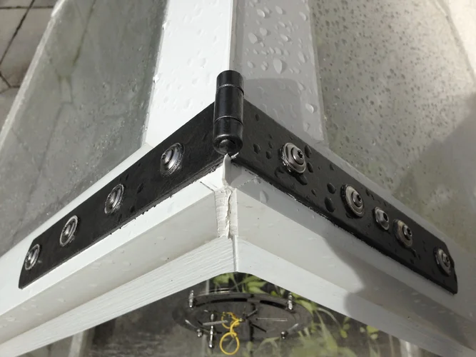

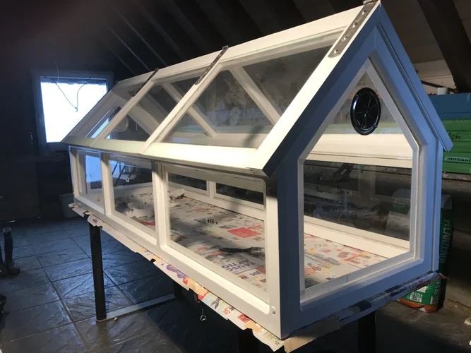

Mein aktuelles Renovierungsprojekt: ein Anzuchtkasten bzw. "Tischtreibhaus", von mir liebevoll
"Schneewittchensarg" getauft. Ersonnen und erbaut anno domini MMXVI und daher mittlerweile renovierungsbedürftig, weil die Witterung sowohl dem Lack als auch der Verklebung der Plexiglasscheiben stark zugesetzt hatte.

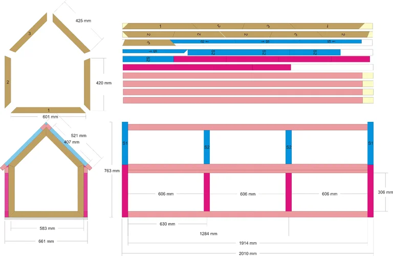

Hier erstmal der Plan (falls jemand sich an den Nachbau wagen möchte):
Finale Bauphase (Montage der Scharniere...):
...der erste Einsatz im April 2016 (man beachte den Neuschnee...):
Zustand nach Neulackierung und Neuverklebung der Plexiglasplatten (heute):
Und hier das angestrebte Ziel, die Wiederholung des Ernte-Erfolges vom August 2016:
Peperoni in allen denkbaren Schärfegraden, vorzüglich geeignet für familieninterne "Scoville-Challenges".

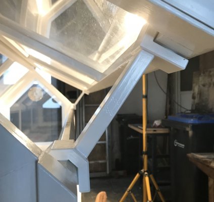

PS: Hier noch etwas zum "Klappehalten", Halterungen aus der Baureihe "Si tacuisses..."
Edit: Hier noch die Klappe(n)halter in Aktion:
Die doch relativ aufwändig anmutende Konstruktion resultiert aus der Tatsache, dass ich nirgendwo Klappenscharniere oder Klappenstützen gefunden habe, die in das Kastengerippe einschraubbar gewesen wären und obendrein auch noch die erforderliche Traglast aufgewiesen hätten. Da die Drehpunkte des Deckels durch Anbringung der Scharnierbänder auf der Außenseite senkrecht über dem First liegen, habe ich als elegante Abdichtung des Kastens zwei PVC-Fensterprofile mit Dichtlippe so angebracht, dass diese sich beim Schließen des Deckels aneinanderschmiegen und somit kein Regenwasser eindringen kann:
Die Konstruktion der Klappenstützen erfolgte mittels Vektorgrafikprogramm. Die so ermittelten Schnittwinkel wurden per Kappsäge (Dewalt) in die Tat umgesetzt und die entstandenen Einzelteile (Birke-Multiplex plus 2 Reststücke von der Rahmenkonstruktion aus Lärche/Douglasie) ganz simpel mit der Klebebandmethode und beidseitig auf die Schnittflächen aufgepinseltem D3-Leim zusammengefügt. Auf zusätzliche Verschraubung habe ich verzichtet. Bis jetzt hält das Konstrukt...
Wenn da nicht die Eifelstürme wären...
Damit mir bei Sturmeinwirkung nicht der ganze Kasten vom Tisch gepustet wird, sind an den Längsunterkanten vier Alulaschen angebracht, mithilfe derer ich über Zwingen (s. Fotos) eine feste Verbindung zum Tisch erstellt habe. Zusätzlich habe ich die Tischbeine über massives Flach-Aluminium so modifiziert, dass ich zwei schwere Natursteine zur weiteren Umkippsicherung verwenden kann.
Was noch fehlt, sind zwei Verschlüsse für die Klappe, denn der Wind schafft es tatsächlich diese anzuheben und auf die gegenüberliegende Seite zu knallen. Wenn das nachts geschieht, liegt man vor Schreck neben dem Bett... ;-)
Wenn hier jemand eine Idee hat, welche Verschlüsse geeignet wären, her mit der Info!
M.i.a.u.: Braunsen84, D-Joe, VEB Synthesewerk und 3 andere

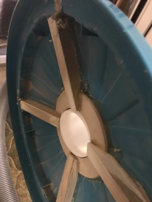

  • #173

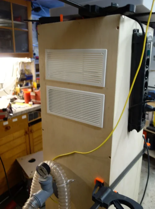

Sa- gen- haft! (Hätte mein Vater gesagt...)

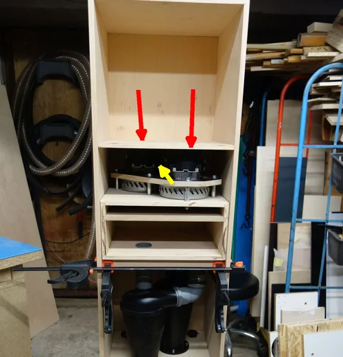

Tolles Teil. Das Funktionsprinzip ist mir schon klar:
Die Turbinen (wo hast Du die aufgetrieben?) erzeugen einen Unterdruck nach unten Richtung Turboabscheider. Der Unterdruck setzt sich aber bis in die unterste Kammer (wo der Eimer steht) fort. Du sprachst von einer implosiven Verformung, ergo muss der Eimer luftdicht an den Auswurföffnungen der Abscheider angeschlossen gewesen sein. Nach oben hin "pusten" die Turbinen die Luft weg in die oberste Kammer. Demnach muss alles, was Über- oder Unterdruck standhalten soll nach vorne hermetisch mit einem Deckel abgedichtet sein, in der oberen Kammer müssen noch irgendwelche Luftauslassöffnungen sein. Sind die hinten? Oder vorne, lamellenartig ausgeführt?

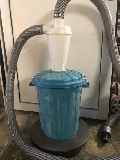

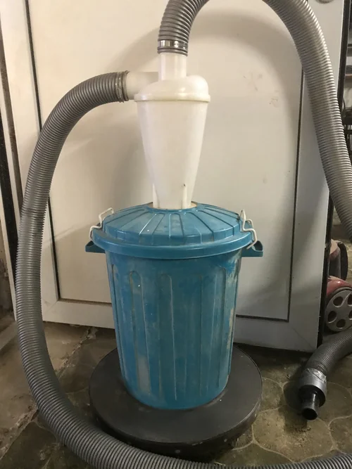

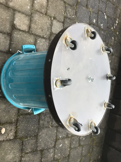

Hier mein eher bescheidenes Pendant:
IMG_2164.jpgGebaut aus einem Reststück vom Lautsprecherbau (Kreisausschnitt von 15 Zöller in ALTEC-Voice-Of-Theatre), einem alten Mülleimer und etwas Elefantenrüssel aus der Restekiste des Kölner Zoos.;-)
Obwohl sich keinerlei Dichtung zwischen Deckel und Eimer befindet, ist der Unterdruck so groß, daß mir der Deckel immer dann, wenn sich das Rüssel-Ende irgendwo festsaugte nach innen "ploppte". Dem habe ich entgegengewirkt durch Einkleben von passend geschnittenen Leisten aus Tischlerplatte-Abfallholz (Heißkleber transparent):
Da als Sauger ein alter ROWENTA-Turbo-Dingenskirchen "mit Rollen drunter" fungiert wollte ich auch am Abscheider "mit Rollen drunter" haben und entsann mich einer einstmals für den Lautsprecherbau getätigten Anschaffung von 8 Plastikröllchen:
Die Schnittkante der Holzplatte habe ich mit einer ursprünglich L-förmigen Kunststoffschiene (sogenannte ABDA-Lochkartenhalterschiene*) durch Abtrennen des kürzeren Schenkels auf der Tischkreissäge und Aufnageln des breiteren Schenkels mittels Pappnägelchen kaschiert.
Zugegeben: alles etwas unhandlich. Da fehlt noch ein vernünftiger Griffstab, den ich in die Grundplatte einlassen möchte, aber von der Funktion her tut das Ding voll seinen Dienst.
Wenn meine Frau die Kombination aus ROWENTA plus Abscheider in die Finger bekommt, ist sie kaum noch zu stoppen...
Praktisch, nicht wahr? ;-)
PS: *die heißt wirklich so.
M.i.a.u.: raziel28 und D-Joe

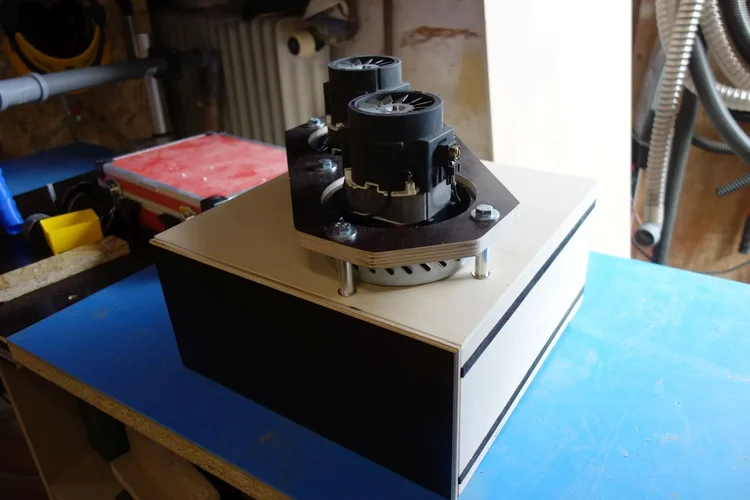

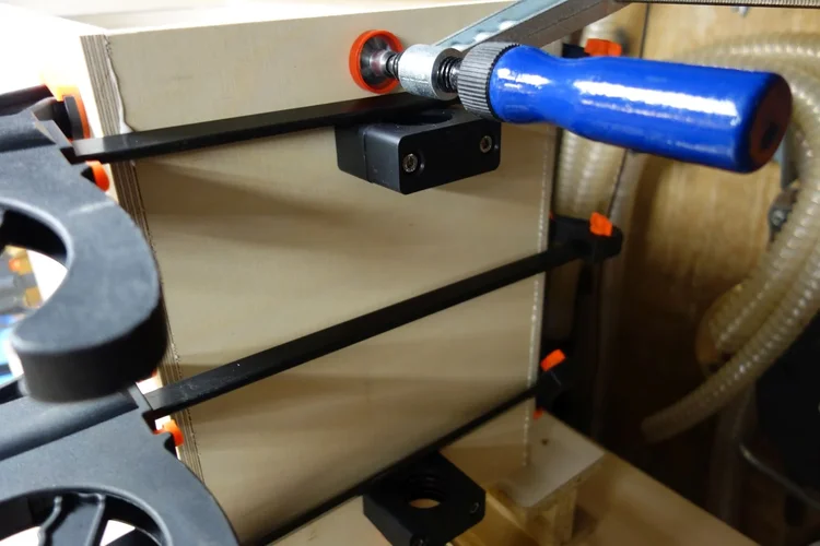

  • #174
Sapperlot! I'm very satisfied! 😃

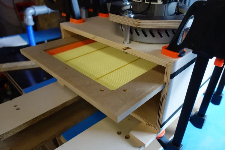

Das sind zwei Kärcherturbinen, Ersatzteile für Nass/Trockensauger. Diese sind auch klar zu bevorzugen, da diese Turbinenart eine eigene, autarke Motorkühlung hat die auch dann funktioniert, sollte das System mal total verstopfen. Ich habe die mal über ein Tauschgeschäft rein bekommen, kriegt man aber auch überall bei Amazon, Ebay....
Achte mal auf den Bildern auf diese Lüfterräder oben an den Turbinen, das ist nur die Motorkühlung und hat mit dem Absauggeschehen selbst nichts zu tun.
Weiterhin sieht man die Filterkassette, die ich gebaut habe, da ist ein ganz normaler KFZ-Innenraumfilter verbaut, den ich ggf herausziehen und reinigen kann.
Absolut, da muss alles wirklich 100% dicht sein, sonst bricht die Trennwirkung des Zyklons sofort und merklich in sich zusammen. Wenn also am Eimer irgendwo Falschluft gezogen werden kann, dann trennt der Zyklon zwar wahrscheinlich noch Späne ab, aber nicht mehr den Feinstaub, der dann im Staubsauger landet und dort in kürzester Zeit den Filter oder Filterbeutel zu setzt.
Denk Dir eher ziehen, der Staubsauger zieht die Luft komplett durch den Zyklon hindurch. Im Eimer ist keine Luftbewegung, das ist quasi die Falle für die Späne und den Staub.
Nein, das System ist komplett geschlossen, sonst würde es nicht funktionieren. Der Luftauslass passiert tatsächlich nur an den Turbinen, sprich am Staubsauger in Deinem Fall.

  • #176
Bei normalen Hebelspannverschlüssen sehe ich ein wenig das Problem mit dem Ansatzpunkt, also, wo man die am besten befestigt.
Wie wärs mit Magnetschnappern, man muss ja den Wind ja im Grunde nur an der Anfangskraft hindern, den Deckel zu lupfen.

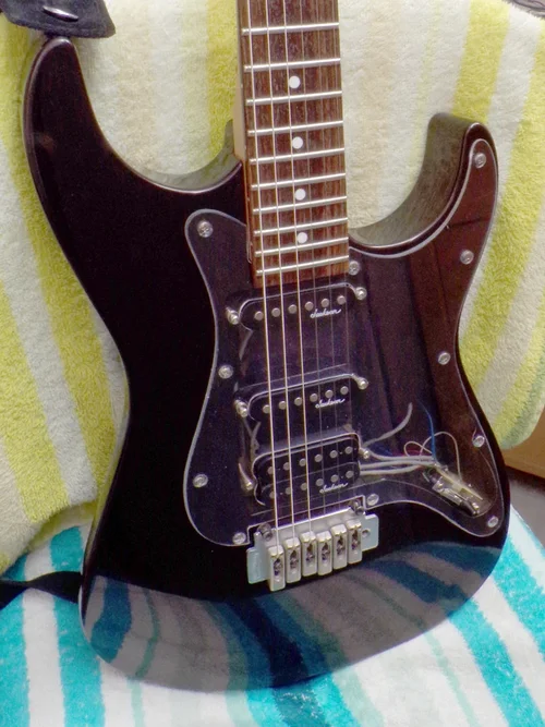

  • #177

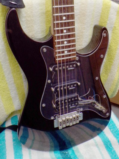

Ich habe aus der ersten Polystyrol-Scheibe, die ich noch 2016 im Baumarkt gekauft habe, das hier gebaut:
Also nicht die ganze Gitarre, die ist von Jackson, sondern nur das Pickguard.
Wobei der Timer im Bild ein Fake ist. So sieht es in echt aus:
Schon etwas weniger spektakulär, nicht wahr? :sowhat:
PS: Ach so, der Pickup-Schalter ist neu. Der ursprüngliche hat gekratzt. Bei dem neuen habe ich die zwei Schaltebenen parallel verlötet. Nach dem Motto "doppelt hält (bzw. schaltet) besser". Der ursprüngliche Schalter hatte zwar auch zwei Schaltebenen, war aber quasi nur zur Hälfte verlötet, also nur eine Schaltebene. Außerdem habe ich den Schalter nun nach hinten versetzt, und die Regler für Volume und Tone dafür rausgeschmissen. Die brauche ich nicht wirklich an der Gitarre, und die haben den Platz für den Schalter frei gemacht, den ich aus ergonomischen Gründen weiter hinten haben wollte.

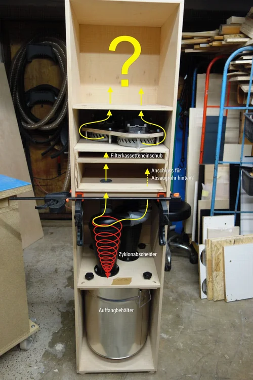

Das verstehe ich nicht. Irgendwo muss doch die Luft, die die Turbinen ansaugen hin. Hab' mal Dein erstes Foto beschriftet und den Durchfluss der angesaugten Luft eingezeichnet. Für mich ergibt sich immer noch die Frage, welchem Zweck die oberste Kammer dann dient, wenn sie komplett nach vorne abgedichtet ist und keine Auslassöffnung in der Frontabdeckung existiert.
Dann noch 'ne Frage: Ist der zweite Abscheider in Reihe verbaut, oder parallel (dann fehlt nämlich im Foto noch eine zusätzliche Durchlassöffnung)?
Ah, jetzt verstehe ich was du meinst.
Das Foto stammte noch aus der Experimentierphase. Der freie Raum oben im Schrank war als Reserve gedacht, falls der Eimer unten durch einen größeren ersetzt werden sollte, was ja auch passiert ist. Und ja, die Luft der Turbinen wird nun, in der Endkonfi nach hinten daus dem Schrank ausgeleitet, da habe ich einen Ausschnitt rein gesägt und eine Blende angebracht, bzw später noch einen Schalldämpfer, da die Turbinen doch mächtig laut sind.
Nochmal zu den Turbinen mit der Eigenmotorkühlung. Bei mir geht oben nicht die Luft raus, sondern oben wird Kühlluft für die Motoren angesaugt. In der darunter befindlichen Kammer mit den Turbinen selbst wird die Ansaugluft wie auch die Kühlluft dann nach hinten aus dem Schrank ausgeleitet.
Meine beiden Abscheider sind tatsächlich in Reihe geschaltet, also ja Vor- und Nachabscheider. Der Nachabscheider fängt zwar noch etwas Feinststaub, aber ich vermute, dass er trotzdem nicht nötig wäre, ohne Nachabscheider würde die Trennschärfe im ersten Abscheider einfach nochmal etwas ansteigen. Jeder Abscheider verursacht ja durch die Umlenkung des Luftstroms einen gewissen Druckverlust. Ich meine, von nichts kommt ja nichts, irgendeine Art Energie muss so ein Abscheider ja irgendwo entnehmen um arbeiten zu können. Wie gesagt, war ebenfalls mal ein Versuch, den ich aber bislang noch so beibehalten habe, dringend nötig ist das aber nicht.
Man kann so eine Anlage auch sehr viel kompakter bauen, jedoch folgende Anmerkungen zu dem Video:
1. Durch die Umlenkung (den Rohrbogen oben) entsteht ja zusätzlicher Saugverlust, daher habe ich meine Anlage in einer Linie nach oben gebaut.
2. Niemals nie nicht aus OSB bauen, OSB ist nicht luftdicht, da zieht die gesamte Anlage überall Falschluft. Es sei denn, du lackierst das ganze ordentlich (evtl beim Lackieren die Anlage laufen lassen, sodass der Lack ins OSB gezogen wird.
3. Er zeigt eine normale Turbine eines Haushaltsstaubsaugers. Diese gibt es nicht mit Autarkmotorkühlung UND, Feinststaub geht an der Motorwicklung vorbei. Das könnte bei hohen Staubbelastungen, z.B. Schleifstäube ein Problem werden.
https://www.youtube.com/watch?v=rRmKtVLhQrI
