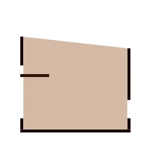

Was ist denn an Deinen Racks so besonders, was einen "Sonderzuschnitt" erfordert? Das würde mich wirklich interessieren. Mach' doch mal 'ne Skizze!
das problem sind die kleineren streifen, die nur 10-15 cm breit sind, für sowas nehmen die meisten online-anbieter ähnlich wie mein schreiner gleich viel mehr geld.
einfachere version
bessere version
  • #213

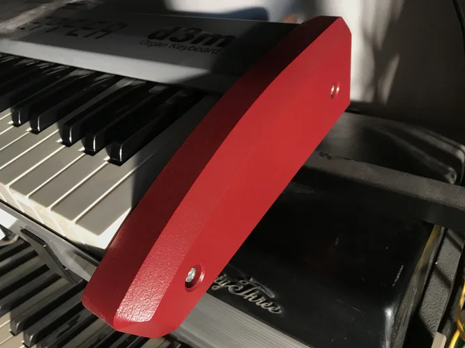

die dritte alternative wäre die seitenplatte etwas größer zu machen, und sie vorne runter zu ziehen, so dass oben für die geräte eine schräge entsteht, ohne dass man eine schräge sägen muss.
ja, ich weiß, sieht easy aus, aber es kommt da auf centimeter an sonst passen die kabel nicht rein oder das ding nicht unter den tisch. :D

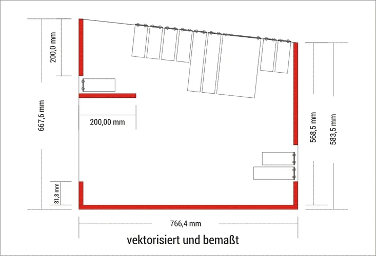

Ganz einfach: unter den Rack (bzw. die Racks) gehören beim Tischunterbau sogenannte Verstellschrauben oder "Stellteller". Dazu werden an jeder Ecke des Bodenteils Einschlagmuttern eingebaut und dort die Stellteller von unten eingeschraubt. Damit kannst Du dann eine millimetergenaue Höhenanpassung vornehmen. Das muss natürlich in die Planung einfließen, es sei denn man nimmt eine verdeckte Montage vor, indem man die Bodenplatte ca. 30mm nach oben versetzt und die Wangen, sowie Front- und Rückenteile schürzenartig um 30mm (+Plattenstärke) nach unten verlängert. Klingt kompliziert, ist es aber nicht...

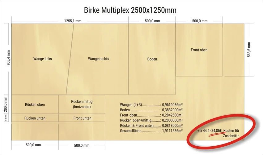

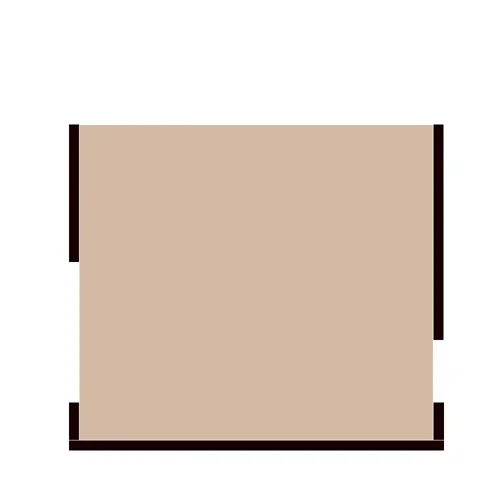

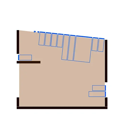

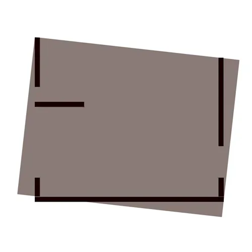

Hab' mal Deine Zeichnung vektorisiert und bemaßt:

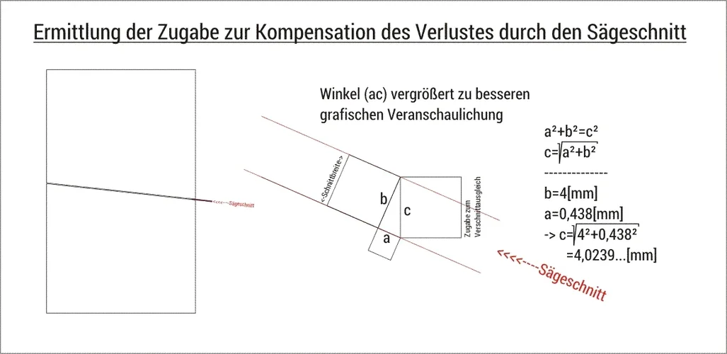

Um das Anfertigen der Schrägschnitte durch "Fachpersonal" zu umgehen, kannst Du die beiden Wangen (=Seitenteile) gedanklich mit ihrer jeweiligen Schrägseite aneinanderlegen und erhältst dann ein simples Rechteck. Dabei muss allerdings der spätere Materialverlust durch die Sägebreite berücksichtigt werden. Nehmen wir eine Sägebreite von 4mm an, dann ist nur bei rechtwinkligem Schnittverlauf exakt 4mm als Verlust gegeben. Sobald man aber in einem Winkel ungleich 90° trennt, ergibt sich mit steigender Abweichung von 90° auch ein größerer Schnittverlustausgleichswert™.
Warum das so ist, erklärt uns Onkel Pythagoras wie folgt:
Klingt bekloppt, ist aber so!
Ich habe dann mal spaßeshalber die erforderlichen Einzelteile auf eine handelsübliche MPX-Platte der kleineren Bauart (2500x1250mm) gelegt um zwei Fragen zu klären:
1. Was kostet der Spaß beim BAUHAUS?
2. Wäre der Kauf einer kompletten Platte vielleicht günstiger?
Hier die Grafik:
Wie Du siehst, kostet das Material als 15mm Birke-MPX bei dem Beispiel-Rack knapp 85,-€ .

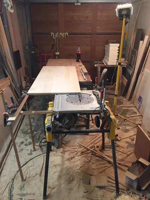

Für den Schrägschnitt reicht eine handelsübliche Handkreissäge mit feiner Zahnung plus Führungsschiene. Wenn's billiger sein soll: die aufzutrennende Kante 15mm länger wählen, mit Fuchssschwanz, Japansäge oder Stichsäge durchtrennen und mittels einer Billig-Oberfräse (ca.35,-€) - an einer mit Zwingen fixierten Richtlatte entlang geführt - zunächst EINE Wange passend fräsen.
Dann diese perfekte Wange auf die zweite noch unkorrigierte legen, sodass die bereits korrekten Kanten exakt aufeinanderliegen. Jetzt diese mit 2 Zwingen festpitschen (Ripuarisch für "kneifen","klemmen","zwicken" usw...) und mit Bündigfräser den Überstand der zu korrigierenden Kante angleichen. Im Resultat hast Du dann zwei absolut kongruente Wangen.
Klingt kompliziert, ist aber idiotensicher!
Für die Verbindung der Platten würde ich mir eine Flachdübelfräse anschaffen (kostet auch nicht die Welt...)
deine zeichungen sind hübsch, ist das auch frei schnauze oder hast du da ein spezielles tischler programm?
ich bin mir da nicht so sicher, ob ich wirklich besser wäre als der lehrling im baumarkt.
tja, den herrn kenne ich ja vom software-oberflächen programmieren. wusste gar nicht, dass der auch im baumarkt arbeitet? ist wahrscheinlich der bruder.
selbst wenn man nur komplette platten kaufen könnte bin ich mit dem preis da absolut einverstanden.

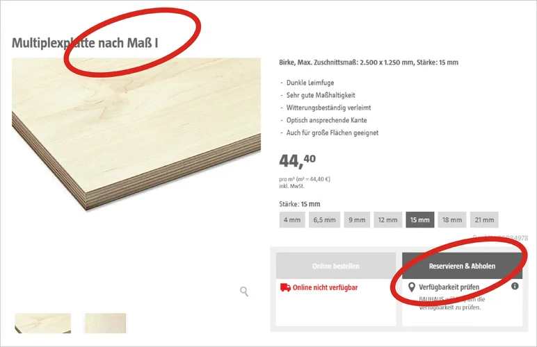

die frage ist halt was der zuschnitt kostet? - darpüber finee ich bei baumarkt nichts. im internet kostet das geliche zeug incl zuschnitt ab 95 euro.
das ist da schon knapp über schmerzgrenze, denn ich brauche ja auch noch räder, griffe, bohrmaschinenaufsätze, klebzeuch, und für die schräge variante noch rackschinen und dann muss das ohne auto transportiert werden und evtl auch lackiert ...
Wie Du siehst, kostet das Material als 15mm Birke-MPX bei dem Beispiel-Rack knapp 85.-€ .
sach mal ich finde bei bauhaus nicht nur den preis für den zuschnitt nicht, sondern das scheint auch gar nicht online zu gehen?

was sagst du denn zu meiner idee, eine rechteckige seitenwand einfach zu drehen und überstehen zu lassen? (bild mache ich dir gleich)

komm, du hast eine schreinerwerkstatt im keller
Ja, aber die ist so zugemüllt, dass ich schon seit Jahren in die Garage ausgewichen bin und im Sommer noch den angrenzenden Carport "okkupiere".
Ist stinknormales COREL-Draw 12. Nicht ganz frei Schnauze, denn es waren ja Geräte mit 1HE zu erkennen und danach habe ich skaliert und die Vektoren händisch über Dein JPG gezeichnet. Danach dann einfach die darunter liegende Pixelgrafik weggelöscht.
Alle Teile (mit den zu einem Rechteck zusammengefassten Wangen) würden unter 85,-€ kosten, ganz einfach anhand meiner obigen, dritten Grafik nachzuvollziehen. Ermittelte m²-Zahl multipliziert mit Quadratmeterpreis IM ZUSCHNITT. Wenn Du den weiter oben von mir schonmal geposteten Link anklickst,
https://www.bauhaus.info/zuschnittplatten/multiplexplatte-nach-mass-i/p/20084978
müsstest Du folgendes auf dem Bildschirm sehen:
s.o.
Sieht gewöhnungsbedürftig aus, halt wie "modernes Design". Ist halt nur die Frage, wie die schräge Unterkante dann an einen waagerechten Boden angepasst werden soll/kann...
du hättest auch die pixel abmessen können, denn die canvas ist 1000*1000, haha.
es ist aber egal, da auch bei mir nicht alles stimmt, denn die höhe der kleinteile ist nur grob (die anderen größen stimmen)

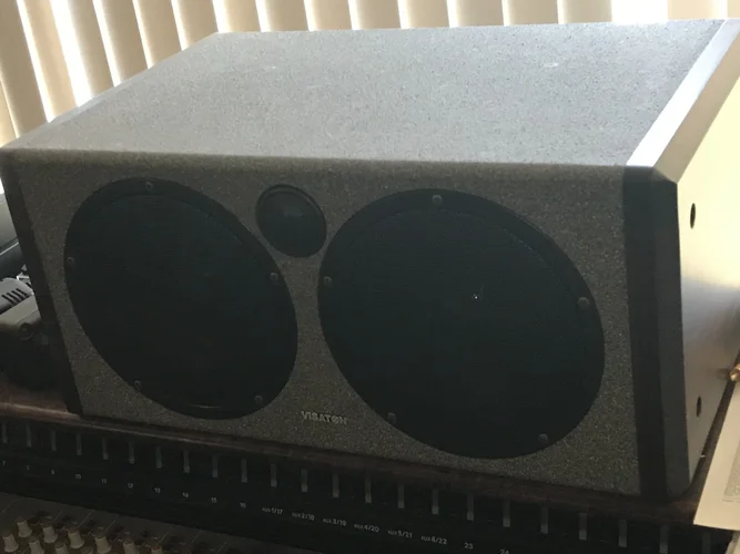

das ganze wird eine "kompressor-bank", die unterm mischpult steht, und bei bedarf rausgezogen werden kann.
der tisch vom mischpult ist 1100 breit, da passen exakt 2 solcher rollracks mit bis zu 525 drunter.
zur zeit steht ein metall rollrack drunter, dessen fahrwerk so breit ist, dass nur eines reinpasst. :sad: daher die idee.

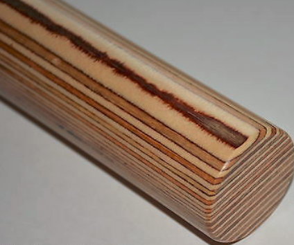

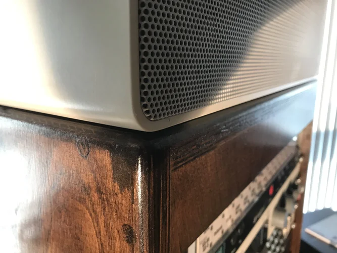

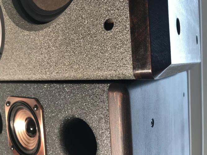

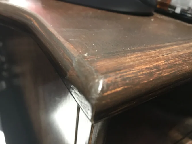

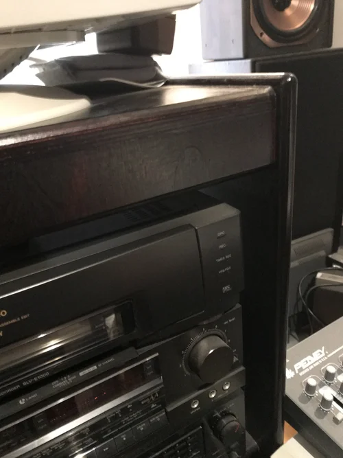

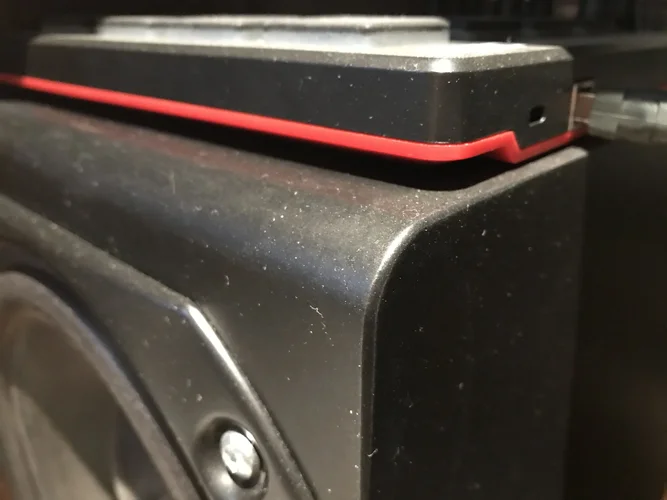

gibt es nichtmechanisches werkzeug zum kanten abrunden? so in der art eines winkelschneiders, mit dem man umleimer in form bringt? also nicht nur entgraten, sondern schon so 2-3 mm "rund".
Es gibt zwar Werkzeuge wie den Wolfcraft "Kantenschneider" oder das iScooter "Kanten-Abflachungswerkzeug". Beide können aber nur einen Bündigschnitt im 90°-Winkel oder eine 45°-Fase erzeugen. Ich verwende für solche Aufgaben einen Schleifklotz (keinen Schleifschwamm!), dessen Mantelfläche ich mittels Teppichklebeband rundum mit 120er Schleifpapier beklebe. Funzt prima, erfordert aber etwas Übung, damit nur eine Rundung mit einem maximalen Radius der Umleimer-Dicke entsteht und nicht die Leimschicht oder gar das Plattenmaterial zum Vorschein kommt.
also wenn das schon mit - verzeihung IM - zuschnitt ist, dann ist das ja nur halb so teuer wie bei online angeboten? das ist krass.

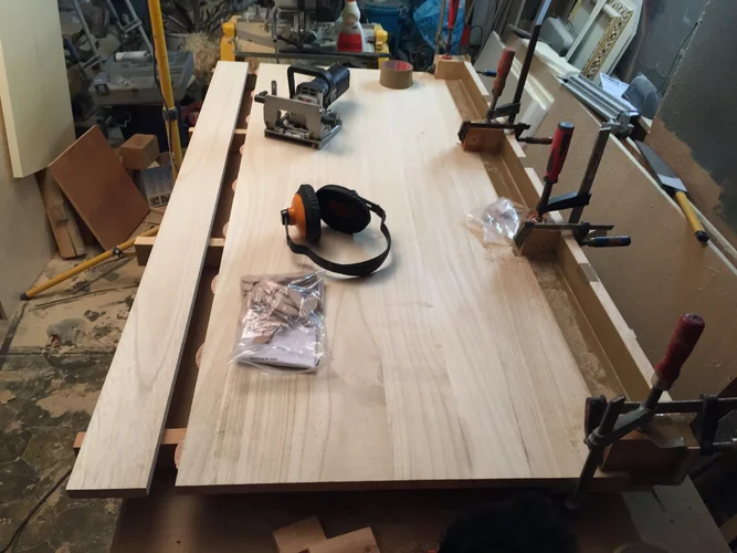

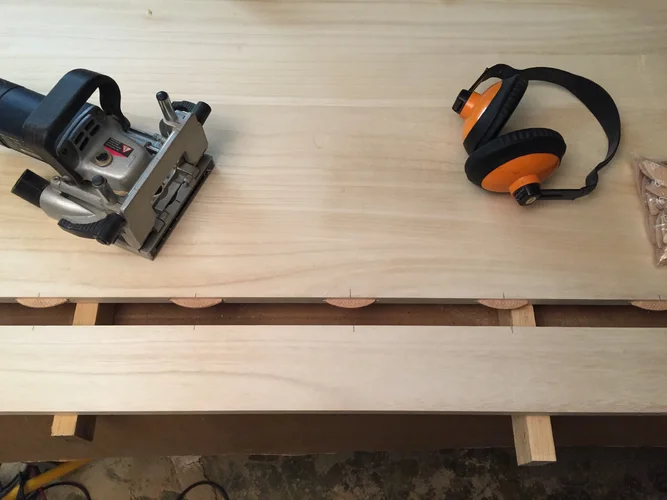

Sag' ich doch! Von dem gesparten Geld kannst Du Dir locker 'ne Ober- und 'ne Langdübelfräse zulegen und dann bleibt es - wie @raziel28 schon richtig sagte - garantiert nicht bei den beiden Racks.

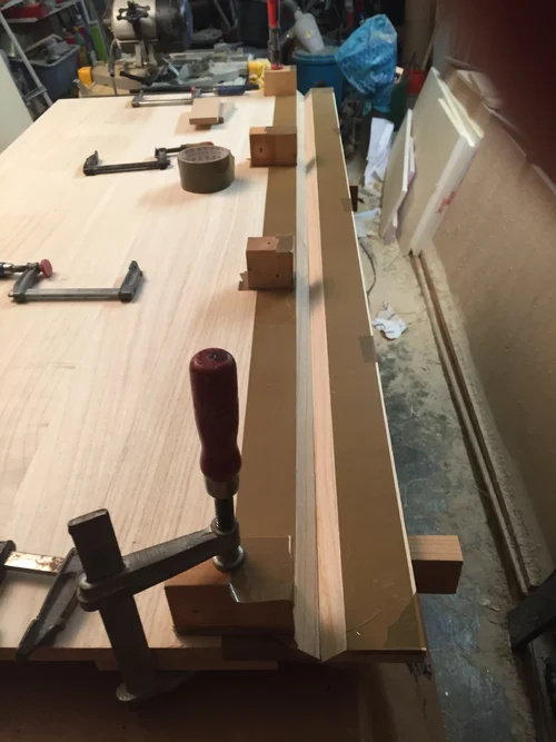

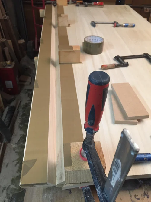

Als Beispiel hier noch schnell eine Paulownia-Tischplatte zum Auflegen auf einen IKEA Schreibtisch, die ich mit Flachdübeln verbreitert habe und der ich zusätzlich an der Vorderkante eine auf Gehrung geschnittene, senkrechte Blende verpasst habe. Man sieht auch, dass ich keinen genügend breiten Sägetisch habe und häufiger improvisieren muss.
(Ich bitte, über das Chaos drumherum hinwegzusehen... ;-) )
okay, 2 mm im 45 grad winkel manuell abzufräsen wäre doch auch schon ganz nett, wenigstens für vorne seitlich. das merke ich mir also auch mal für später.
genau, oder selbst basteln. vorher mal ein bischen üben müsste ich eh mit beidem.
umleimer haben wir ja bei multiplex nicht (ich finde die mpx schnittkanten mit höherem hell-dunkel kontrast sogar ausgesprochen hübsch), aber das andere ist ein punkt, über den ich noch gar nicht nachgedacht habe: wenn man zuviel rundet, sieht das dann schnell komisch aus, wenn das dunkle an der seite durchscheint.

sowas wie das mit deinem tisch, oder schränke mit holzdübeln, muss man das immer auch verkleben und wie macht das der profi?
die vorteile von "ohne leim" liegen auf der hand, die frage ist nur, ob das überhaupt geht.
die stabilität und die steifigikeit kommen im hiesigen fall ja hauptsächlich von den querriegeln unten vorne und hinten oben (vor allem wenn die geräte nicht geschraubt sondern gelegt werden) an diesen stellen bin ich grundsätzlich dazu bereit auch metallstifte oder schrauben und gewinde oder sowas zur verbindung zu benutzen, da stört das nicht. dann könnte man eine serie von solchen schränkchen bauen, deren einzelteile notfalls mal neu kombinierbar sind.
Also wie es der Profi macht, kann ich nur vermuten, ich bin ja keiner.
Leimen ist halt sehr endfest, der Dominik beim YT-Kanal von Maschinenhandel Meyer hat mal diverse Leime getestet und selbst der günstige D2-Holzleim hat eine höhere Leimstellenstabilität als das Holz. Dübeln kommt dann oft dazu, wenn Stirnholz auf Stirnholz geleimt wird, da dies die schwächste Form der Verbindung darstellt, da hier nur die Faserenden Halt aneinander haben.
Aber, wer nicht leimen will um das Holz wiederverwenden zu können, da gibts sehr vielfältige Möglichkeiten zu Schrauben, auch mit verdeckten und versteckten Verbindungen (Stichwort Pocket-Holes an den Innenseiten von Kisten) oder man nimmt diese typischen Schließriegelverbindungen aus dem Möbelbau und dübelt nur zusätzlich um laterale Kräfte abzufangen. Es gibt auch nur gesteckte Verbindungen, die völlig ohne Schrauben und Leim auskommen, da sind die Japaner sehr findig darin.
Nö. Ich glaub' ich muss hier mal ein kleines Tutorial zum Thema "Kantengestaltung mit der Oberfräse" absondern. Du kannst generell Kanten auch mit großen Radien abrunden. Interessant wird es, wenn die im 90°-Winkel auf eine zu bearbeitende Ecke stoßende Kante vorher ebenfalls mit der Fräse konturiert wird. Hierbei kommt es auf die Auswahl der Fräsergeometrie (Viertelrund oder/und 45°-Fase) an. Auch die Kombination unterschiedlicher Krümmungsradien bietet enorme Gestaltungsmöglichkeiten.
Hier erstmal ein Rack nur mit Aluprofilen als Kantengestaltung:
Jetzt Birke Multiplex gebeizt und lackiert, alle Außenkanten bündig gesetzt, alle Kanten mit 12mm Radius abgerundet, händisch, mit Anlaufrolle:
Nun ein HiFi-Rack mit zurückspringendem Deckel und Front, ebenfalls MPX-Birke und 12mm Abrundfräser an allen Kanten:
Studiotisch, MPX-Birke mit frontseitig angeleimter Eiche (hatte mich verrechnet ;-) ). Ecke vor dem Abrundfräsen nicht gerundet, nur Kante händisch gebrochen. Kante geht in geschwungene, ellipsoide Aussparung der Tischplatte über, damit mein Bauch Platz hat:
Kombination von großem Abrundfräser (ca. 15mm Radius) mit dezenter 45°-Fase an meinem 2.1-Subwoofer (auch Eigenbau):
Kombination von Abrundfräser (12mm) mit großer 45°-Fase bei meinem Center (Eigenbau):
Hier nochmal im Vergleich obiges Kombinationsprinzip und darunter wieder anders gestaltet (meine Eigenbau-Alternativ-Abhören...):
Jetzt die "hohe Schule", Wangen für mein Döpfer-d3m. Wollte zuerst den Hammondlook:
...entschied mich dann aber für diese Version (aus gedoppelter MDF-Platte gefräst):
M.i.a.u.: Noise-Generator, D-Joe, VEB Synthesewerk und 2 andere

klar kann man alles machen wenn man kann. aber deine fotos enthalten ja nun gar kein unbehandeltes mpx. :)
da sieht rund abschleifen ab einer gewissen größe so aus:
das ist dann schon die frage ob man das will.
ich merke auch gerade, das man beim vorhaben einer kantengestaltung von erheblichem ausmaß wohl darüber nachdenken sollte, ob man die seiten dann ein bischen überstehen lässt. dann kann man das auch auf der innenseite machen...
eckig ist optisch halt sehr hart. andererseits liebe ich einfache konzepte, die ich leicht reproduzieren kann. mal schauen.
