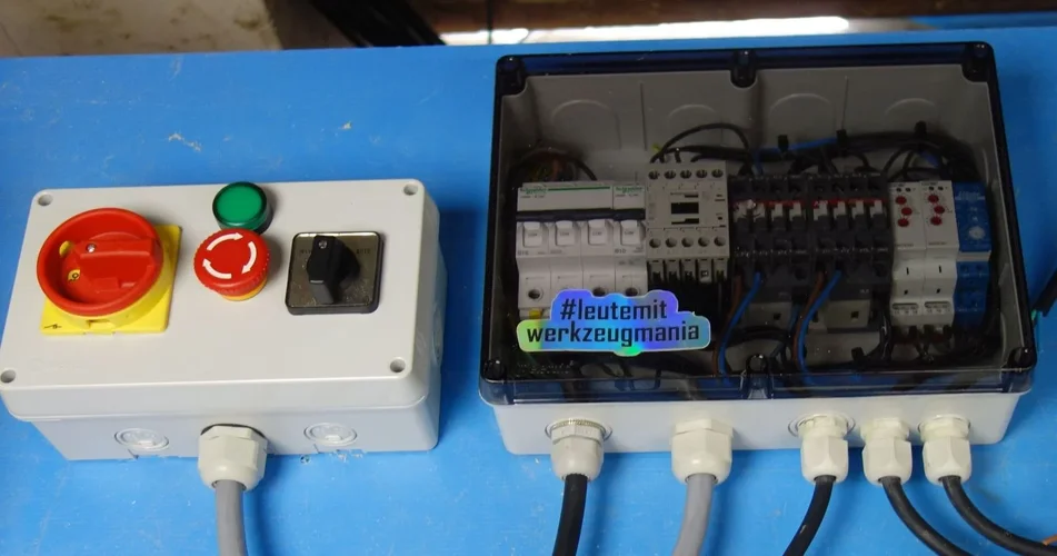

Das ist übrigens die Steuerung zu der Absauganlage. Die habe ich mir aber mangels eigener Fachkenntnisse nach meinen Vorgaben von einem Elektriker bauen lassen
Die Vorgaben waren:
- Master-Slave Steuerung, läuft eine Werkzeugmaschine an, startet auch die Anlage
- Anlage startet leicht verzögert an, um die Anlaufströme zu verteilen, sodass es die Haus-Sicherung nicht wirft.
- Anlage läuft eine einstellbare Zeit nach, um die Absaugrohre noch leer zu ziehen.
- Anlage kann auch manuell gestartet werden, um mal die Werkstatt sauber machen zu können.

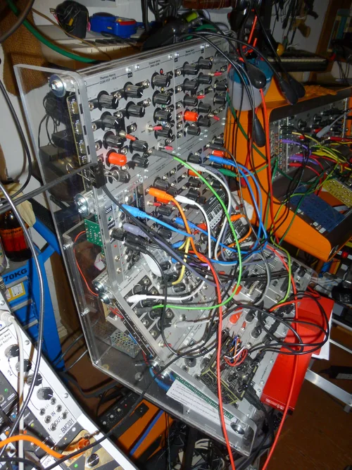

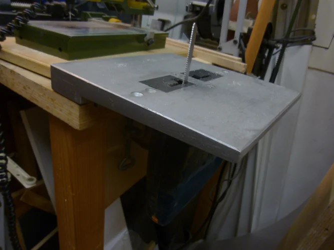

auf meinemStichsäge-Überkopfmontagetisch. Vorzeichnung mit feinem Edding,
dann leg ich eine Ölspur mit feiner Tülle über die Striche und säge mit mäßiger
Geschwindigkeit mit Spezialkunststoffsägeblatt da entlang. Es gibt Raspeln und
Feilen (Vorder- undRückseite) zB im Bauhaus zum Kanten Glätten. Ergebnis:
(Ich sollte wohl anmerken, dass ich nach einem langen Tischlerleben lieber mit Plexi, Alu,
Lötzinn und Platinen werkel).

obiges plexiglas rack finde ich übrigens recht schick - und auch irgendwie praktisch, mit dem durchgucken können und so.
leider für den laien nicht ganz einfach zu sägen und zu bohren das zeug.

Zu Deinem eigentlichen Post. Es beruhigt mich, dass ein Profi wie Du es auch mit der Stichsäge hinbekommt. Ist wahrscheinlich alles nur eine Frage der Übung. Vielleicht hätte ich mir auch besser zwei Federbretter links und rechts vom Sägeblatt drüberpfriemeln sollen, dann hätte die Platte beim Sägen kein "Eigenleben" entwickeln können, weil immer schön ans Auflagebrett gepresst.
Egal: die nachfolgenden Plexiglas-Schnitte (bei anderen Projekten) habe ich dann mit Handkreissäge, feinem Sägeblatt und Führungsschiene in mehreren aufeinanderfolgenden 2-Millimeterschritten durchgeführt und dabei die Säge zügig vorgeschoben. Geht auch.
Deine Plexiglaswangen sehen jedenfalls sehr ansprechend aus. Die Außen- und Innenkurven gehen natürlich besser mit der Stichsäge, wobei ich garantiert Kratzer in den Platten produzieren würde, auch wenn Schutzfolie drauf ist... ;-)

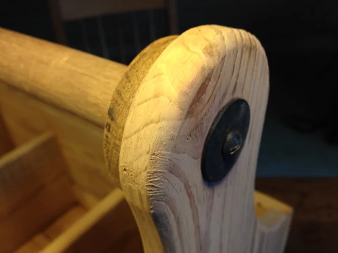

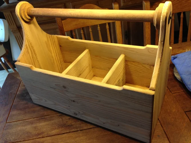

Und so zieht sich der Faden bis in die Gegenwart, wo ich immer noch Altholz verwende, wie z.B. Sperrholzrückwände ausrangierter Kleiderschränke meiner Verwandschaft, die eine Wiederverwendung beim Neubau einer Einbauküche fanden, bis hin zu Palettenholz, aus dem ich einen Gartentisch mit Ceran-Kochfeld gebastelt habe und aus den dabei übrig bleibenden Resten noch ein Insektenhotel und eine Werkzeugkiste, die aber so gut gelang, daß ich sie lieber meiner Frau für ihr Strickzeug überlassen habe:
Edit: Der Henkel besteht aus einem Stück eines gebrochenen Schneeschaufelstiels und zwei Rosetten aus massiver Eiche (aus Abfallbrett gefräst), mittels Topfbohrung und Leim mit den Nadelholzwangen verbunden und von den Außenseiten noch verschraubt. Unterlegscheibe und Schraube wurden zuvor mittels konzentrierter Salzsäure von der Verzinkung befreit.
Die Oberflächenbehandlung des gesamten Kastens bestand aus:
1. Bürsten mit Messingdrahtbrüste in Maserungsrichtung
2. Auftragen einer 10%igen Tanninlösung
3. Einpinseln mit konzentrierter Ammoniaklösung (ca.30%ig)
Eigentlich führt man das "Räuchern" (Schritt 3) nur mit NH3-Dämpfen unter einem Folienzelt durch, ich war aber wieder einmal ungeduldig hab' die "Naßmethode" durchgezogen. Und obwohl das Ganze im winddurchfluteten Carport stattfand, kann ich nur sagen: NICHT NACHMACHEN!!! ;-)
Was da chemisch passiert ist folgendes:
Zunächst läuft die Gallustinte-Reaktion an den verrosteten Eisenteilen ab. Das bewirkt eine weitere Alterung der Oberflächen und hat als Nebeneffekt ein Einbluten von Gallustinte in die angrenzende Holzfläche zur Folge, was den Shabby-Chic noch verstärkt:
Das Nadelholz erhält eine Portion Tannin, welches durch den Ammoniak deprotoniert wird, es bilden sich zunächst im ersten Schritt die Ammoniumsalze der Gallus-Säure-Polymere (=Tannin). Da es sich hierbei um mesomeriefähige, chinoide Systeme handelt kommt es infolge Oxidation durch Luftsauerstoff zur Farbvertiefung und -Intensivierung. Das Holz sieht letztlich aus, als wäre es jahrelang der Witterung ausgesetzt gewesen.
Das Ganze gab's früher auch mal als Fertigprodukt und hieß ROTAN-Holz.

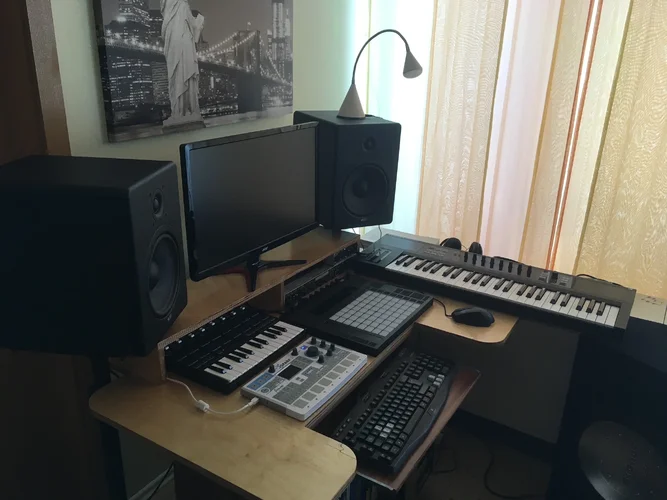

Ich habe mal von meinem Nachbar eine alte, mit Glanzlack versehene Wohnzimmer- Verbauung geschenkt bekommen.
Habe damit meine halbe Studioeinrichtung gebaut.
Welches Material war's denn? Span- oder Tischlerplatte?
Die Wohnzimmerverbauung war leider Spanplatte...

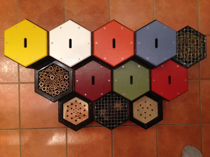

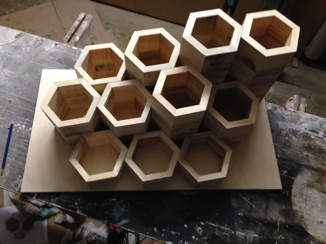

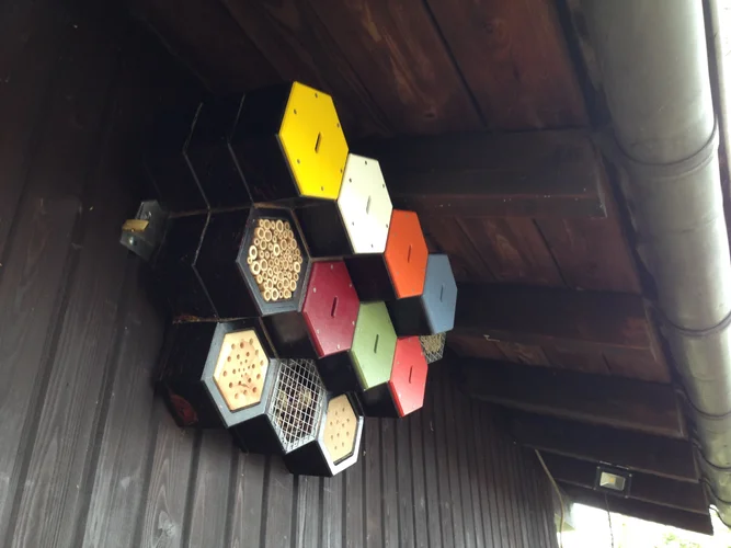

Ich zitiere mich jetzt mal selbst und zeige Euch noch schnell die Entstehungsgeschichte des Insektenhotels:
Wie oben erwähnt aus Resten von Resten von Transportpaletten für Drahtzaunelemente gebastelt. Es waren eben so kurze Reststücke, die mit für den Ofen zu schade schienen. Als Grundform schwob™ mir daher in Anlehnung an Bienenwaben ein Sechseck vor (watt sonz?). Ich brauchte also nur alle Reste auf die gleiche Länge zu bringen und dabei an beiden Enden auf 60° zu kappen. Dann baute ich mir eine Lehre bestehend aus einer Grundplatte und zwei aufgeleimten Brettchen im 120°-Winkel. Als nächstes wurden die zuvor geschnittenen 60°-Brettchen zu 120°-Dupletts zusammengeleimt (D3-Leim) und in der Lehre winklig feinjustiert und vorgetrocknet. Nach der Prozedur hatte ich einen Haufen exakt identischer 120°-Dupletts, die sich dann nach Endtrocknung mit der Paketklebebandmethode zu Sechsecksäulen zusammenleimen ließen, was im nicht "dublierten" Zustand zwar theoretisch auch möglich gewesen wäre, aber eine ziemlich wacklige und damit unpräzise Angelegenheit geworden wäre.
Hier ein erstes Foto, wo ich die einzelnen Elemente probeweise trocken "auf Lücke" positioniert und gestapelt habe:
Letztlich entschied ich mich dann doch für die in der Natur vorgegebene dichtestmögliche Packung und verklebte die einzelnen Sechseckringe mit PU-Kartuschenkleber zur Endform auf einer wasserfest verleimten MPX-Platte aus der Baumarkt-Restekiste. Zuvor wurde die Außenkontur auf der Grundplatte mit 2-3mm Abstand zur endgültigen Kante grob ausgesägt und nach dem Verkleben von der Rückseite bündig zu den Außenkanten der Sechsecksäulen gefräst.
Da das Ganze einerseits der Witterung standhalten und andererseits biozidfrei bleiben sollte, nahm ich als erstes eine Behandlung mit einer 10%igen Tanninlösung vor. Dann kam eine FeCl3-Lösung drauf, die eine "Gallustinte"-Reaktion auslöste und die schwarzbraune Färbung bewirkte. Um die Poren und stirnseitigen Leitgefäße der Hölzer (es war im MPX ja auch sehr verrottungsanfällige Birke dabei) zu verstopfen, kam als nächster Schritt eine Behandlung mit "Wasserglas" (wässrige Kaliumsilikatlösung) zum Zuge. Nach dem Trocknen soll im Holz quasi eine Mineralisierung stattfinden, die es gegenüber Insektenfraß, Pilzbefall und Feuereinwirkung resistent machen soll. Zur Hydrophobierung kamen dann noch 3 Schichten Lein-&Terpentinöl (1+1) drauf und als Abschluß-Coating eine biozidfreie, farblose Lasur von Osmo in 2 Schichten. Die aus Abfall-Buchesperrholz gesägten Deckel wurden nur mit Leinölfirnis grundiert und mit farbigem Acryllack koloriert.
Nach dem Bestücken mit insektengerechter "Deko" sah das Hotel so aus:
Und an seinem finalen Bestimmungsort dann so:

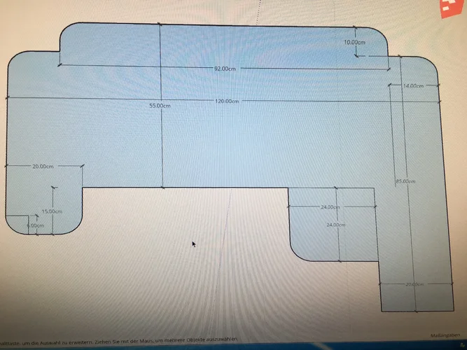

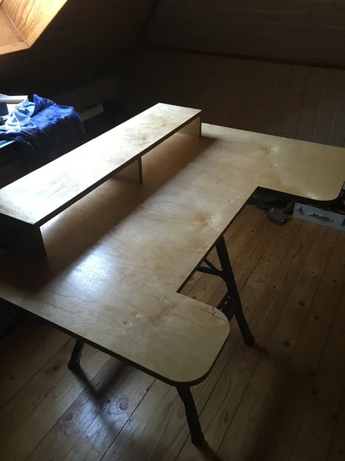

ich dachte immer nur multiplex ist so irrsinnig teuer, aber "normales" holz und tischlerplatten können da wohl locker mithalten.
vor 30 jahren habe ich in zwei studios und zuhause alles aus beschichtetem sperrholz vom schreiner gemacht, da bekommst du für 1200 DM ein ganzes zimmer voll schränke und tische. kann das sein 43 DM inclusive zuschnitt?
wenn ich mir heute im internet pappel 20mm incl laserzuschnitt bestelle, dass kostet das irgendwie 120 euro oder so, wodurch zwei kleine rollracks dann so viel kosten würden wie mein 6 tische, 2 schränke und 2 rackschränke aus sperrholz. :)
natürlich hat das alles den vorteil, dass man auch schräg oder rund gestalten kann, oder dass man die bohrung gleich mitmachen lässt, aber bei einem preisunterschied 500-800% stellt sich echt die frage, ob das sinn macht.
selbst "OSB, und dann selbst folie drüber machen" kostet fast mehr wie mein sperrholz.
auch blöd: bei holz bekomme ich selten die stärke, die ich brauche, denn es kommt eigentlich nur 19 oder 20 in frage.

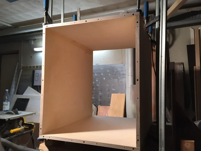

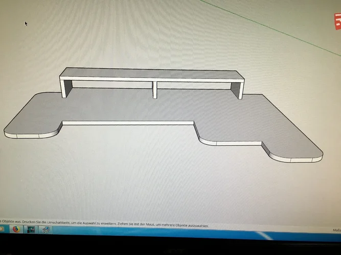

Ich würde mir eine Tischlerei in der Nähe suchen, die CNC kann. Ich habe hier jemanden, dem ich mit Maßen versehene Google Sketch Up Dateien bzw. Bilder schicken kann und der mir dann die Platten in Multiplex zu nem brauchbaren Tarif schneidet. Ich glaube hierfür hatte ich einschließlich Material (21mm Birke MPX) 60 oder 70€ gezahlt.
coole Idee und auch tolle, individuelle Umsetzung. Wir haben im Nachbardorf auch einen holzverarbeitenden Betrieb, der mit CNC-Fräsen arbeitet. Bei nächster Gelegenheit werde ich mir da mal ein Angebot unterbreiten lassen.
Kleiner Verbesserungsvorschlag: Die B-Seite (die mit den Flicken im Deckfurnier) würde auf der Unterseite nicht so auffallen und eine kleine Rundumfahrt mit der Oberfräse (Abrund- oder Fasefräser mit Anlaufrolle) würde die Platte vom "Kantengefühl" her angenehmer machen. ;-)
