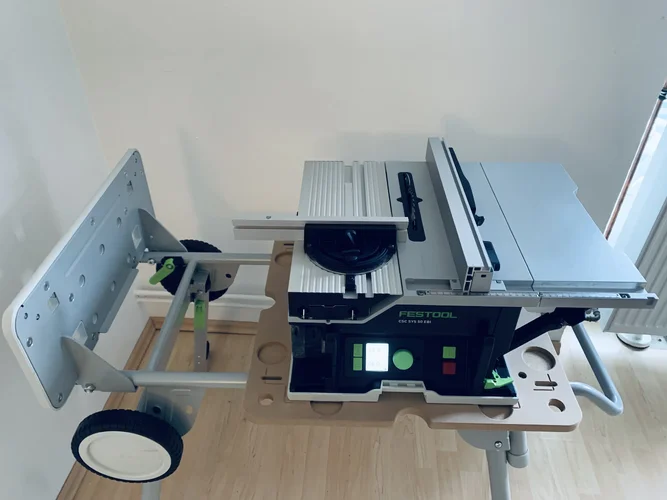

Da ist sie!!! Jetzt erstmal Akkus voll laden und das Untergestell montieren

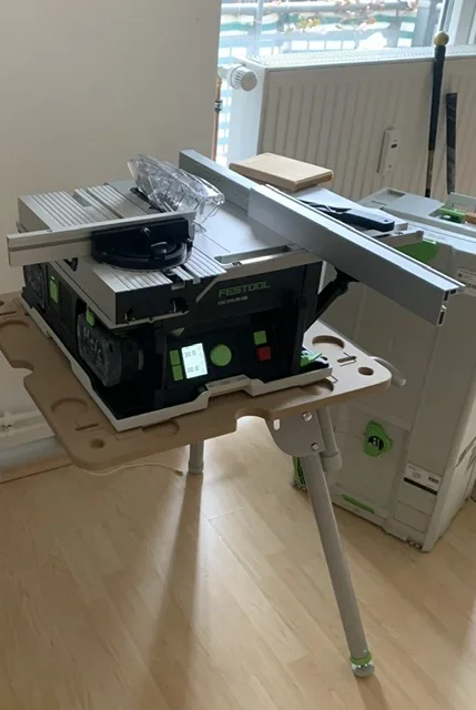

Hier mit Untergestell! Die Säge ist sowas von leise. Und die digitale Steuerung echt super! Ich bin die Tage erstmal beschäftigt

Die ersten Test waren erfolgreich! Bin echt erstaunt, wie leise das Teil ist.

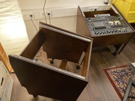

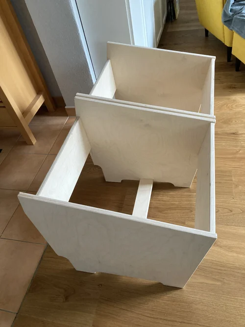

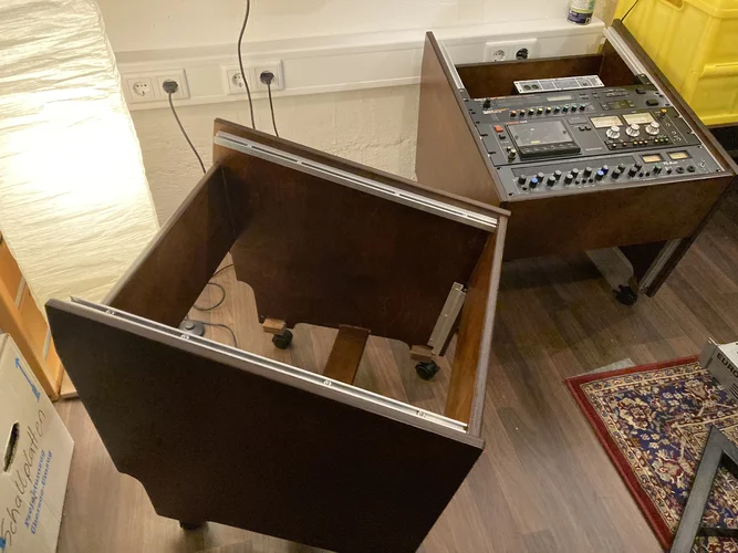

Mit meinem Studiobau geht es vorwärts:
Multiplex, Verbindung mit Festool Domino.
Aus Platzgründen kommen die beiden Container unter den Keyboardständer.
M.i.a.u.: serge, HorstBlond, Sontopi und 9 andere

So ein ergonomisch gestaltetes Rack ist ein echter Segen in einer von Desktop-Geräten geplagten Welt.

Hm! Schöne Racks, aber die Befestigung der Laufrollen sieht mir doch etwas provisorisch aus. Ich hätte da gewisse Bedenken bzgl. der Lastübertragung auf den Korpus...
M.i.a.u.: JohnMac

Da würde ich aber auch noch etwas “nachlegen“ bevor die einknicken .
Und. Ich WILL . Das Tapedeck. Jetzt, sofort !

Ja, sieht etwas provisorisch aus. Aber mit einer Multiplex aufdoppeln hätte von der Stärke auch nicht gereicht.
Zwei Schrauben stecken jeweils in der Multiplex. Und die Hölzer sind mit PU- Klebstoff montiert. Also könnte höchstens das Holz scheren.
Vielleicht ergänze ich noch mit Eisenwinkel.

Eine Vierkantleiste , senkrecht bündig über dem Klotz, von innen auf die Seitenfläche geleimt, leitet die Kraft von unten sinnvoll auf die große Fläche ab .
