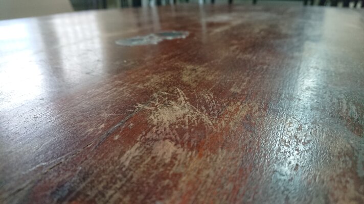

Ich würde über den Tisch einfach eine beschichtete Platte legen. :cool: Mit glatten verrundeten Kanten. Die Holzoberfläche, selbst wenn man sie komplett restauriert, wird wieder empfindlich sein. Dann kann man auch gleich, ohne Restauration, was zum Schutz drauf legen. Eine Glasplatte ginge auch, und unter drunter dunkles Papier oder so etwas, damit die beschädigte Holzoberfläche nicht durchscheint. Aber Glas muss es nicht sein. Eine beschichtete Platte würde es auch tun. Ob mit einer Tischdecke drauf oder nicht.

Dass die Holzoberfläche nach der Restauration anfällig wird, ist normal. Sie war es davor und wird es danach auch sein. Ich könnte sie mit Epoxidharz schützen, aber das möchte ich nicht, denn ich möchte einen Holztisch mit allen seinen Vor- und Nachteilen. Die Löcher und Kratzer nerven mich nur. Die Löcher und die Kante lassen sich mit Kitt wieder ganz machen und die Kratzer sind nicht tief. Vorsichtshalber könnte ich auch da mit nem Spachtel drübergehen und dann alles abschleifen (lassen). Es ist mir egal ob es nicht vollkommen eben/gerade wird. Der Teller soll nur nicht kippeln. Das lässt sich aber auch mit Untersetzern vermeiden.
Tischdecke ist Quatsch und Glasplatte mit dunklem Papier sprengt alle Grenzen. Das macht man mit Zeuch, das man hässlich findet, aber nichts anderes hat. Ich habe einen schönen Tisch, der nur etwas Liebe braucht.

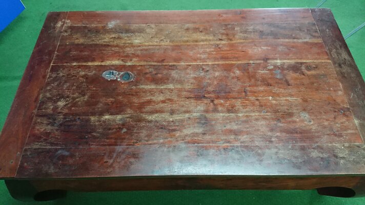

Die Tischplatte wird bei mir eine beschichtete Platte werden. So zusammengesetzte Holzleisten sind vielleicht als eine Sitzbank im Park ok, aber als Tischoberfläche? Zudem bekommst du die Dellen wohl eher nicht so hin, dass es sich eine durchgehende Natur-Optik ergibt. Dann schon eher nach dem glatt spachteln alles deckend lackieren. Oder Furnier aufleimen.

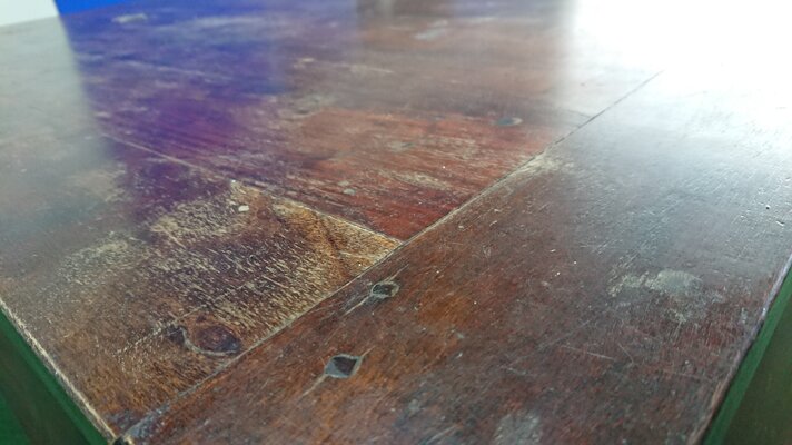

  • #312
Nö.

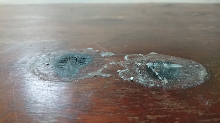

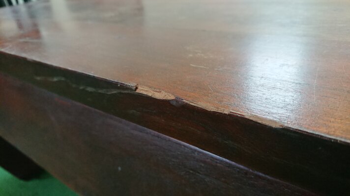

Also: der augenfälligste Schaden ist das Brandloch, der zweitschlimmste die Absplitterung an der Kante, der drittschlimmste die Wasserflecken.
Nix mit Platte drauflegen. Ich würde zuerst mit Schwingschleifer die komplette Oberfläche abschleifen. Dabei schrittweise vorgehen:
Zuerst 120er Körnung um Material abzutragen (gröber ginge theoretisch schneller, würde ich aber nicht machen, weil dann zu tiefe Riefen entstehen).
Dann 180er Körnung, zum Schluss 240er. Letztere dann auch vorzugsweise in Maserungsrichtung von Hand vornehmen (ergibt schöneres Beizbild, wenn gebeizt werden muss). Dabei das Papier um einen Schleifschwamm wickeln, das klappt bei mir besser als mit einem Schleifklotz z.B. aus Kork o.ä., weil sich dann die Korundbeschichtung gleichmäßiger an die Oberfläche anschmiegt.
Anschließend lässt sich beurteilen, ob das Holz eine Eigenfärbung hat (Gerbstoffe, hier sog. Phlobaphene, da rötlich) oder ob es hell ist und gebeizt werden muss. Dann siehst Du auch, ober der Brandfleck schon weg ist oder ihm noch zu Leibe gerückt werden muss. Ein Restaurator würde die Kaschierung wahrscheinlich durch eine unauffällige "Einlegearbeit" mit einem passend (in Rautenform) geschnittenen Stückchen passenden Furniers vornehmen. Das sieht man zwar dann immer noch, aber es fällt nicht mehr so ins Auge. Und wer's doch noch sieht, erkennt dass es mit Liebe und Sachkenntnis gemacht wurde! Wenn Du das machst, denk' daran keine Leimflecken auf der Oberfläche zu hinterlassen. Da dringt später die Beize nicht mehr so tief ein.
Den Kantenschaden würde ich mit der Oberfräse mit einem Abrundfräser passenden Durchmessers wegfräsen (schätze, daß 4-6mm Krümmungsradius schon ausreichen). An diesem Schadensbild sieht man übrigens auch schön, wie empfindlich solche nicht abgerundeten Kanten sind. Im gefrästen Zustand wird Dein Tischchen weitaus weniger anfällig für künftige Beschädigungen dieser Art sein.
Die Wasserflecken werden nach dem Abschleifen schon weg sein. Bleibt nur noch die Oberflächenbehandlung. Aber dazu sollten wir erst kommen, wenn Schritt 1, das Abschleifen getan ist...
Nur schon soviel: es gibt unter der Produktlinie Zweihorn™ (AkzoNobel) eine Fülle von Beizen, die lichtecht, kratzfest und in allen denkbaren Brauntönen erhältlich sind. Als Coating eignen sich dann alle möglichen Beschichtungen wie Klarlacke oder auch Hartwachse.

  • #313
den tisch auf jeden fall wie von area-boese-nummer einfach abschleifen und neue oberflaechenbehandlung. glassplatte usw empfinde ich als ketzterei.
beizen wuerd ich nur wenn das holz drunter echt scheisse aussieht. und als versiegelung kommt mir nur noch rubio monocoat oel ran, super schnell u easy aufzutragen, bleibt gefuehlt offenporig, aber trotzdem gastro-tauglich wasserabweisend. solang man jetzt nichts 30 min einziehen laesst...
und wenn eh schon gefraest wird find ich persoenlich fuer die kanten ja eine 45 grad fase deutlich huebscher und moderner als diese frueh-90er abrundungen...

  • #314
Ich würd den Tisch ja fast schon so lassen. Bis auf die Brandlöcher sieht der so schön aberanzt aus. Ich steh auf sowas :]

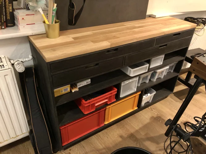

  • #316
hier ein kleines sidecar das ich letztens gebastelt hab
mehr bilder:
https://imgur.com/a/9Ivj5Ls
und ein passendes sideboard, gerade fertig geworden:
passendere farbige euroboxen und evtl doch schubladen fuer das oberste offene fach kommen noch.
mehr bilder:
https://imgur.com/a/8gsBjwH

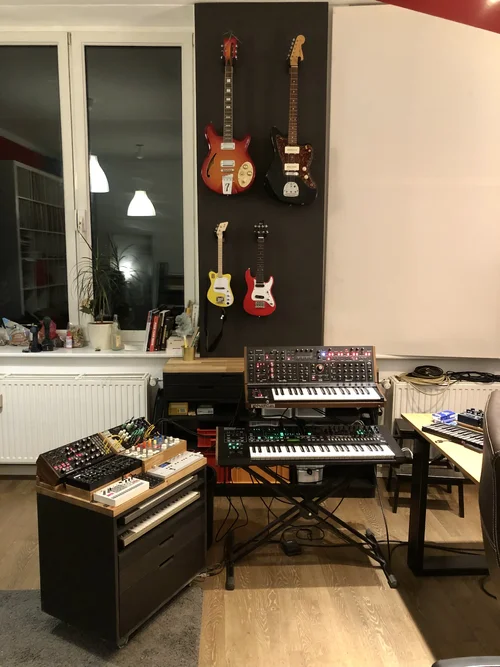

uuund beides zusammen in der frontale:
ich hab irgendwie das falsche oel (so n osmo arbeitsplatten hartwachoel) fuer dieses graue MDF genommen, hat richtig eklig weisse streiffen hinterlassen und war letztenendes ne schweinearbeit, wo man denkt "eben schnell oelen, ist am einfachsten". in zukunft wirklich nur noch rubio monocoat...
unter den "zwischenboeden" des moogs/euroracks bzw dem megafm davor befinden sich diverse kabelfuehrungs-schaechte im holz und ein durchbruch durch die arbeitsplatte in den korpus fuer stromversorgung und signalfuehrung der schubladen-synths. alles geht in kleine eurorack-mixer und dann als stereosumme ins interface.
weitere lektionen aus dieser baustelle:
- lamellos fuer mittlere regalboeden freihand zu setzten ist gar keine gute idee. das mittlere fach des sideboards ist leider zu klein geworden fuer die angepeilte eurobox-hoehe
- projekte dieser groesse besser nicht alleine verleimen. hatte hilfe und war sogar zu zweit scheisse (das sideboard). verleimung besser planen.
- ich und die gehrungsverbindung werden keine freunde mehr (siehe auch mein mellotron-controller)
- buendigfraeser koennen nicht lang genug sein
ps. @Moogulator nicht dringend aber die imgurl-integration von xenforo scheint eher halbgar zu sein..

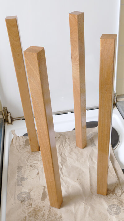

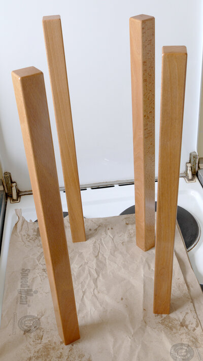

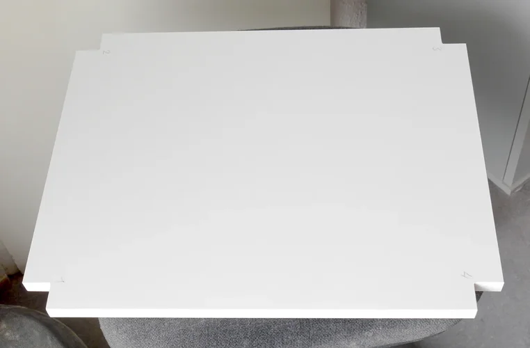

Die Ecken für die bzw. in der Zwischenebene meines Tisches ausgeschnitten und mit Weißlack bestrichen:
Ich werde da wohl pro Bein jeweils zwei 8 mm-Dübel aus Buche reinmachen und mit Holzleim und evtl. etwas Holzpaste (als Füller zwecks Korrektur) befestigen. Da die Platte so von insgesamt 8 Dübeln á 8 mm aus Buche gehalten wird, sollte wohl reichen. Viel Gewicht kommt da nicht rein. Wenn man sich auf den Tisch oben stellt, sollte man halt nicht zu sehr wackeln. :lol: Die obere Platte kommt ohne dergleichen Ausschnitte einfach oben auf die Beine drauf und wird ebenfalls mit Dübeln und Holzleim befestigt. Die Zwischenebene würde dann der Stabilisierung (so gut wie die Dübel halten) und eben als Zwischenebene (so gut wie die Dübel halten :lol:) dienen. Auf irgendwelche zusätzliche Streben verzichte ich.
Erstmal Gratulation zu den gezeigten Projekten. Sehr ansprechendes, schlicht-funktionales, ästhetisch umgesetztes Design. Klasse!
Auch die Details wie Griffausfräsungen in den Schubladenfronten, genutete Verbindungen in den Schubladen und die Nuten zur Aufnahme von Längsteilern gefallen mir außerordentlich und zeugen von einer durchdachten Vorgehensweise.
Bezüglich Deiner Erkenntnisse kann ich in jedem Punkt zustimmen:
Du hast ja schon besseres Werkzeug als ich (Makita & Festool), aber das exakte Setzen von Lamellofräsungen ist in der Tat immens wichtig, denn die dort sich einschleichenden Fehler sind quasi unkorrigierbar.
Das Verleimen auch komplexer Werkstücke mach' ich meistens allein. Zu zweit stell' ich mir das noch stressiger vor. Dazu fehlt mir einfach das adhoc-kommunikative Talent. Missverständnisse wären vorprogrammiert und der Stress würde sich potenzieren...
Unabdingbare Voraussetzung für das Gelingen solcher Projekte sind das trockene Zusammenstecken und gedankliche Vorplanen der optimalen Verleim-Reihenfolge inklusive des Bereitlegens der erforderlichen Zwingen (korrekte Ausladung, Länge und Unterlegehölzer...). Manchmal mach' ich - an Stellen wo's keiner sieht - zusätzlich noch Verschraubungen, was aber bei MDF in gar keinem Fall (auch nicht mit Vorbohren) stirnseitig geschehen darf. MDF platzt dann wie gepresste Pappe.
Und: Beim Verleimen sich immer schön merken, wo man die Leimflaschenverschlusskappe hingelegt hat. Bei mir der regelmäßig auftretende Stressauslöser... ;-)
Gehrungsverbindungen gelingen leichter, wenn man sie unter Zuhilfenahme von Paketklebeband ausführt. Ab einer Länge von 100mm könnte/sollte man auch zusätzlich noch Flachdübel einsetzen. Ich nehme an, die Klebebandmethode kennst Du...
Bündigfräser: Ich benötige 4 verschiedene Längen und zwar den kürzesten um mittels Aluschiene eine Schnittkante bei Material in Brettstärke zu glätten, oder eine gezielte Anpassung an bauseitig vorgegebene, schiefe Wände vorzunehmen (Fassadenbau).
Die mittleren Längen konnte ich dieser Tage erfolgreich beim Fertigen von Ausfräsungen für Fensteröffnungen und Fensterbänke bei meinem Fassadenprojekt einsetzen und der gaaaaanz lange Fräser war unabdingbar beim Bau der Küche für meine Tochter (Arbeitsplattenausschnitte, Deckel für integrierte Kochkiste, etc...).
Was in dem Zusammenhang vielleicht noch von meiner Seite zum Thema Fräser mit Anlaufrolle zu ergänzen wäre:
Immer von Zeit zu Zeit den festen Sitz der Madenschrauben am Fräser kontrollieren, die machen sich sonst gerne selbstständig und es ist äußerst unangenehm, wenn einem im laufenden Betrieb so ein Schräubchen um die Ohren fliegt!
Zur Ölungsproblematik:
Den Ärger kann ich nachvollziehen. Bei Hartwachsen und -Ölen muss man es immer übers Herz bringen, überschüssiges Material mit einem Lappen wegzunehmen, sonst gibt's eine fies glänzende, klebrige Oberfläche. Ich hätte bei Deinem Problem mit dem schwarzen MDF wahrscheinlich kohlrabenschwarze Zweihorn-Beize (lösemittelbasiert) aufgetragen und nach Trocknung nochmal 1-2 Beschichtungen mit mattem, sikkativhaltigem Arbeitsplattenöl vorgenommen.
Aber so ist das nun mal. Es passieren immer unvorhergesehene Fehler, die man dann kreativ ausbügeln muss.
Noch eine Frage: Wo hast du die coolen, schwarzen Teleskopauszüge aufgetrieben?
Kanten rundfräsen ist so eine Unart von einigen Hobbytischlern.
Damit wäre für mein Empfinden der Tisch entgültig versaut.
Runde oder stark gefaste Kanten sind einfach saumäßig hässlich und extrem 90er.
Edit: NATÜRLICH ist das Geschmacksache und jeder darf seine Kanten so rund fräsen wie er nur will.
@weasel hat hier für meinen Geschmack alles richtig gemacht. Das sieht gut aus.
Keine gute Idee. :selfhammer: Bei der Montage habe ich an zwei gegenüber liegenden Ecken Risse in der Beschichtung entdeckt. Wahrscheinlich, weil bei vier Beinen und einem nicht absolut ebenen Boden sich Spannungen bilden, wo die Beine die Spanplatte an den Ecken ziehen und reißen. Oder ich habe bei der Montage zusätzlich zu fest gedrückt. Außerdem sind die Holzteile und Löcher nicht hochpräzise gearbeitet. Also mein Tisch wird wahrscheinlich halten und dem Zweck dienen (trocknet noch nach dem Verleimen), und notfalls kann man ja z.B. Verbindungswinkel anschrauben usw. Aber wenn ich so etwas nochmal bauen würde, dann anders. Doch stabiler mit Streben aus Holz (bzw., im Querschnitt quadratische Alu-Profile habe ich hier auch noch rumliegen), oder wie oben vorgeschlagen mit Holzleisten an den Rändern von Spanplatten. Oder gleich Leimholz für die Platten nehmen usw. Naja, Versuch macht (etwas) klug(er). :lol:

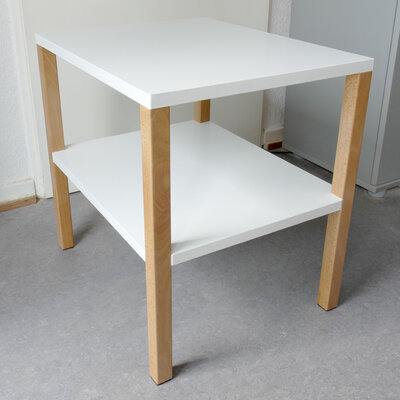

  • #330

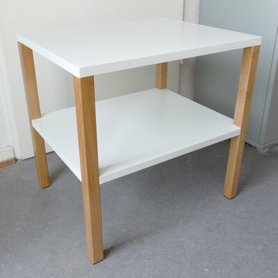

So, der Tisch ist fertig:
Mal schauen, wie er sich dann in der Praxis erweist / bewährt ... :agent:
