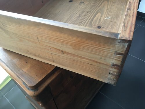

Eine Möglichkeit, die noch ausgeschlossen werden sollte:
Man hat durchaus auch Vollholz früher furniert.
Mit viel Einbildung kann man auf dem Foto eine Linie ausmachen, die dafür spräche.
Muss aber nicht sein. Das kann nur JuBi noch mal sicherheitshalber checken. (Bevor man mit der Rotex rangeht)
Durchaus möglich. Ist bei Biedermeier und Co. auch so. Hartholz auf Weichholz. Aber hier glaube ich es nicht. Da müsste man noch bessere Fotos machen!
  • #392
Das ist keine zwingende Regel. Aber ja, wurde auch gemacht.
Hauptgrund ist und war immer bessere Optik.
Das heißt man hat optisch "minderwertigeres" Holz verbauen können.
Optisch gutes Vollholz für den Möbelbau ist rar und teuer. Schon immer gewesen.

Dafür war das Furnier schön dick, meine ich. Das wäre auch hier von Vorteil. Wenn es denn so ist.
Wie gesagt, nur eine Möglichkeit, die man noch mal genau checken sollte. Das erkennt man aufgrund des echten Hirnholz nicht sofort.
Vor allem, wenn es Eiche auf Eiche ist.

Das ist in der Tat Massivholz. Anhand der Maserung würde ich jetzt mit 90%iger Sicherheit auf Eiche tippen und zwar keine Roteiche, sondern Quercus robur oder Quercus petraea, also beste Qualität! Wenn es mein Instrument wäre, würde ich die (aus 2 Teilen bestehende) Deckplatte abschrauben und die beschädigte Oberseite mit meinem METABO Dickenhobel ganz vorsichtig in ca. 0,05mm Schritten runterhobeln, bis nur noch sauberes Holz zu sehen ist. Dann mit 120er Papier in Maserungsrichtung schleifen, wässern und dann nochmal mit 120er oder 240er Papier (je nach Ausmaß der sich aufrichtenden Fasern) nacharbeiten. Als Grundierung würde ich Halböl nehmen (Leinöl plus Terpentin 1:1) und gründlich polymerisieren lassen (gut gelüftet bei viel Licht und Raumtemperatur ca. 1 Woche). So grundiert kannst Du nach Trocknung jeden beliebigen Deckanstrich aufbringen. Ich würde angesichts der geforderten Strapazierfähigkeit einen PU-verstärkten Acryltreppenlack nehmen.
leider hab ich keine Hobelmaschine, noch nicht mal nen Handhobel, ich will erst mal abschleifen und dann schauen wie man weitermachen kann.

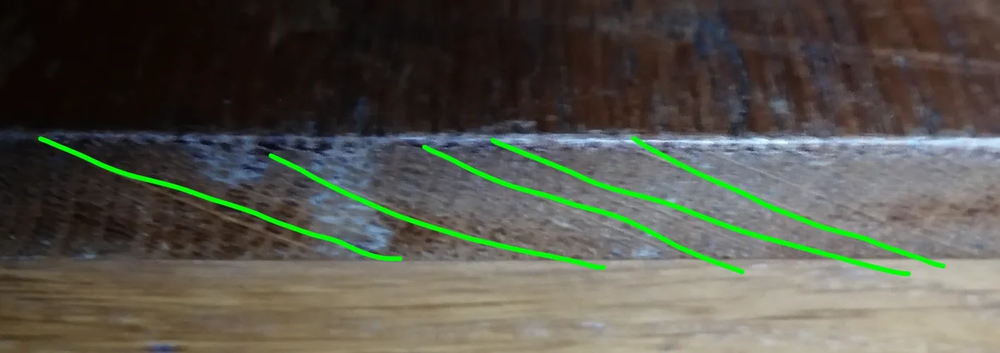

Das Holz hat ja einigermaßen markante Jahresringe. Einfach mal checken, ob die bis oben durchgehen.
beim linken auf dem Foto sieht es so aus. Bei den anderen eher nicht. Ist aber zu unscharf um das genau zu beurteilen.

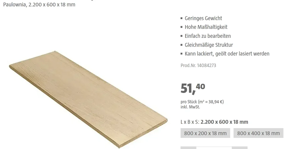

Ich selbst habe Paulownia schon einmal verarbeitet und zwar als zusätzliche Tischplatte zur Aufwertung eines IKEA-Schreibtischs, als Fensterbank und als Gardinenschabrakenbrett (nennt man das so?). Jedenfalls ist Paulownia gut zu bearbeiten, hat wenig Neigung zum Splittern und fühlt sich vom Gewicht her wirklich fast wie Balsaholz an, hat aber im Vergleich zu diesem eine wesentlich bessere Oberflächenhärte.
Ich finde es immer seltsam, wenn junge Leute einen Transporter oder Kastenwagen zum Wohnmobil ausbauen und voller Stolz die verwendeten Materialien präsentieren. Da wird dann - auch an Stellen, wo es statisch vollkommen unnötig ist - viel zu schweres Plattenmaterial wie Multiplex oder Siebdruckplatte verbaut, oder Verblendungen aus plastikbeschichteter Spanplatte oder Nadelholz mit Feder&Nut genommen. Aber vielleicht beginnt jetzt angesichts der explodierenden Spritpreise mal ein Umdenken diesbezüglich und die Leute entdecken endlich das Paulownia-Holz.
Preislich ist es noch o.k., finde ich (Quelle BAUHAUS):
Die Maserung ist übrigens in Natura ausgeprägter und lässt sich durch Anfeuern mit Halböl noch deutlich hervorheben.

Paulownia ist wirklich ein wunderbares Holz.
Verzieht sich nicht, lässt sich super bearbeiten, wasserresistent, ist extrem leicht und trotzdem stabil, und sogar feuerfest.
Ich habe übrigens ein Vogelhaus im Garten, welches ein Dach aus Paulownia hat.
Das Häuschen steht seit ca. 8 Jahren im Freien und hat wirklich keinerlei Schäden am Dach. :)

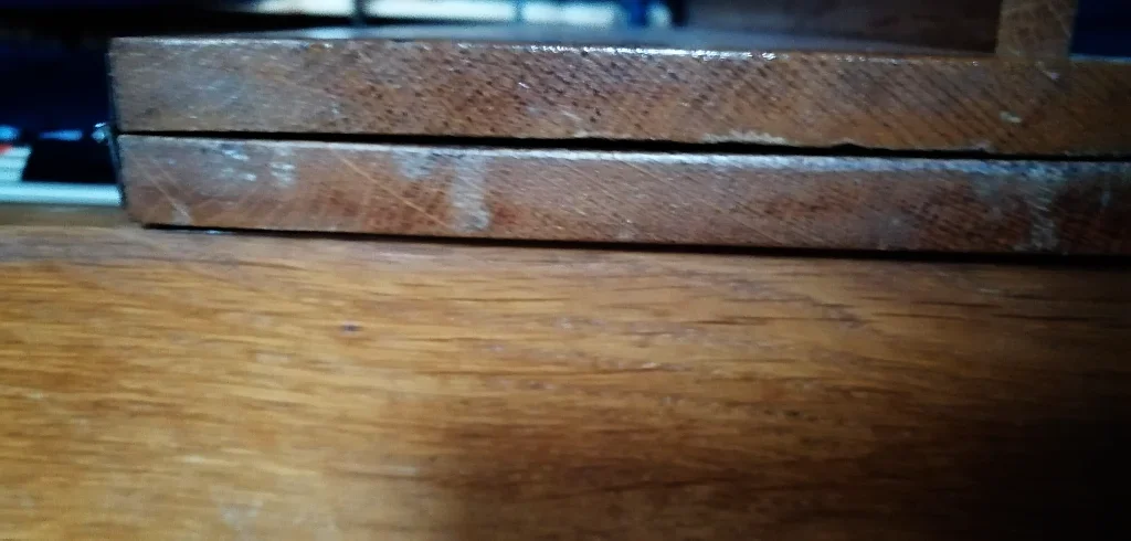

so, ein Foto der beiden Hälften des Deckels, es sieht nach durchgehende Jahresringe aus, mMn.
Kann man aber auch glatt schleifen und nachträglich ein Furnier aufbringen. Oder die Teile gegen farblich passend gebeizte Neue ersetzt ... geht oftmals schneller und ist auch nicht so teuer.

Ja, würde ich auch sagen.

also ich hab das schon im ersten Foto erkannt und im Zweiten erst recht, wie du mit meiner Smartphonekamera schärfere Fotos machst will ich sehen ;-)

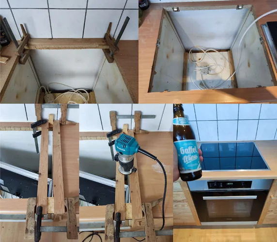

Nachdem der alte Ofen (3rd hand ebay-KA) temperaturmäßig komplett machte, was er wollte, musste ein Neuer her, der dann auch gleich noch autark betrieben werden können soll. Dazu musste der Ausschnitt in der vorhandenen Arbeitsplatte größer werden.
+3 mm in der Breite und +8 mm in der Tiefe. Dazu ein paar Dachlatten aus der Restekiste gefischt und mit nem Bündigfräser in mehreren Durchgängen eine Menge Staub produziert. Glücklicherweise hab ich noch diverse FFP2-Masken hier rumliegen:
Abseits davon steht dieses Jahr irgendwann noch der komplette Neubau der Küche an. Da fertige Lösungen in dem Qualitätsniveau, das mir vorschwebt, einfach unbezahlbar sind, muss ich es selbst machen, zumal ich ne Arbeitsfläche in 100cm Höhe haben will.
Ich würde gerne Abstand von Pressspanplatten für die Korpusse nehmen. Derzeit tendiere ich zu 18mm Buche Multiplex. Gibt's da vielleicht Einwände gegen oder einen besseren Tipp?

Multiplex ist auf jeden Fall sehr viel stabiler, als die typischen Presspahnplatten. Und haben den Vorteil, dass sie sich so gut wie nicht verziehen können.
Sind halt mordsschwer, wenn du ne ganze Küche draus bauen willst. Aber die bleibt ja vermutlich stehen und wird nicht ständig auf und abgebaut :D
Ein neues oder geschärftes Sägeblatt ist dann auf jeden Fall ein Tipp. Und die Kanten abzukleben, bevor man sägt. (Aber das war dir vermutlich auch schon vorher klar.)

https://www.youtube.com/watch?v=V7zJmgLQjq0&ab_channel=HeikoRech
) Das bekommt man ohne die niemals so genau hin und man wird sonst bei ner dreistelligen Anzahl von Löchern irgendwann auch wahnsinnig ;-)
Und bei der Verbindung der Platten untereinander musst du halt überlegen, wie du das machst. Also Runddübel, Dominos, Pocket Holes, ...
Deine Öffnung für die Kochplatte find ich super. Auch wenn man es nicht mehr sieht, kann man es ja so machen, dass es handwerklich tippitoppi is :)

@Soljanka:das Holz hat ja einigermaßen markante Jahresringe
das sind nicht die Jahresringe, sondern die quer dazu radial laufenden "Markstrahlen".
In denen werden von unter der Rinde kapillar strömende Säfte ins Holzinnere
geführt.
Bei genau mittig aus dem Stamm geschnittenen Brettern zeigen sie
die begehrten "Spiegel".
Erstmal finde ich es cool, dass Du den Ausschnitt in der Arbeitsplatte gefräst und nicht mit der Stich- oder Tauchsäge angefertigt hast. Klasse!
Das Arbeitsergebnis ist einfach besser und eventuelle Maßnahmen gegen Eindringen von überlaufendem Kochwasser lassen sich auf einer sauber gefrästen Fläche auch effizienter anbringen (Aluklebeband).
Als Korpusmaterial würde ich ebenfalls Multiplex empfehlen. Ich habe vor drei Jahren meiner Tochter eine komplette Einbauküche gebaut und zwar aus folgenden Materialien:
- Korpusse: Birke Multiplex 15mm (schwarz gebeizt und hartgeölt)
- Arbeitsplatte: Eiche astig 42mm (Leimholz, durchgehende Lamellen, zig-mal hartgeölt)
- Fronten: Dreischichtplatte Eiche astig 18mm (durchgehende, breite Lamellen, zig-mal hartgeölt)
- Schubkästen: Birke Multiplex (weiß 4x hartgeölt)
- Schubkastenteiler: Eiche massiv 9mm
- Stellfüße: Nadelkantholz 60x60mm mit 10mm Einschlagmuttern und Maschinen-Stellschraubfüßen
- Sockel: wie Korpusse, aber unter Spülmaschine mit Eiche-Anleimer an der Oberkante (gegen Nässe)
- offene Regale: Eiche stabverleimt 20mm (3x hartgeölt)
Noch ein Tipp:
Wenn Du irgendwo in der Küche eine 90°-Ecke hast, kannst Du diesen Stauraum wunderbar durch Integration einer von oben zugänglichen "Kochkiste" nutzen. Meiner Erfahrung nach sind die sonst üblichen Eckunterschränke nur sehr unergonomisch nutzbar, es sei denn man baut einen dieser sündhaft teuren Metall-Klapperatismen™ ein, wo die Einlegeböden dann über einen Drehpunkt herausschwenkbar sein sollen...
Ansonsten: Gutes Gelingen!
