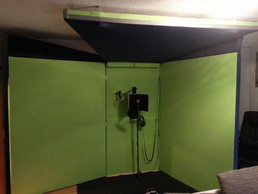

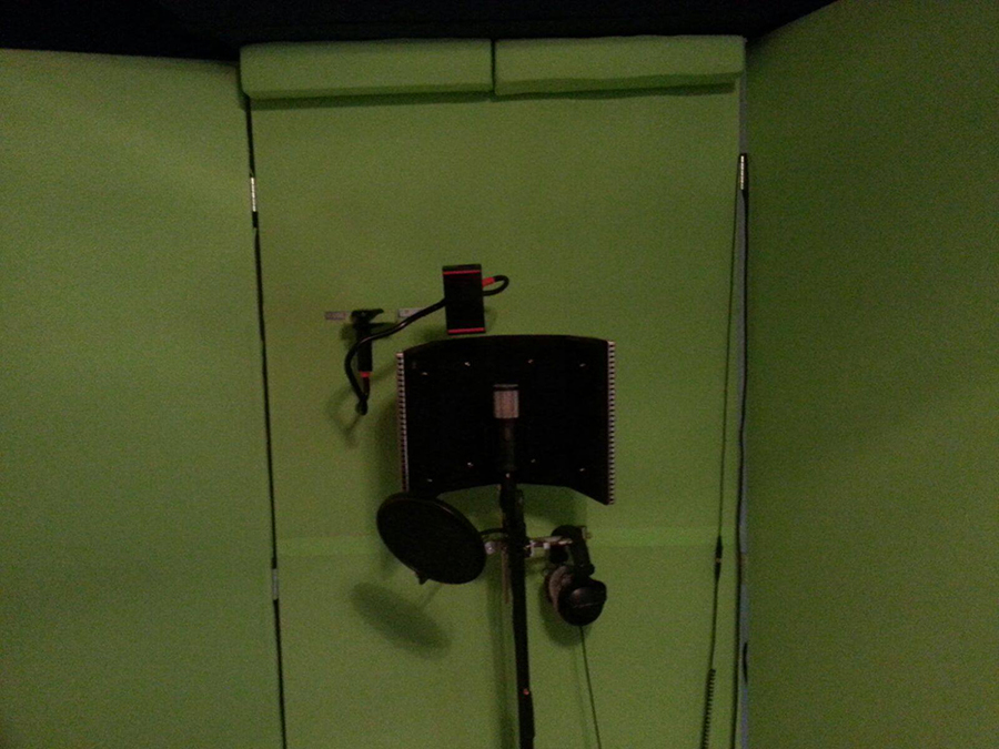

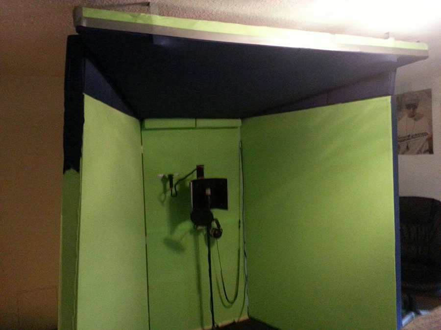

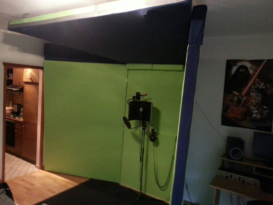

Hier hatte ich für meinen Sänger in seiner Wohnung einen Gesangstrichter erfunden, da in jedem Eck vom Raum entweder eine Tür oder Ein Glaskasten war.
Die Wohnung war absolut nicht geeignet für akustisch zu optimieren.
Bis ich die Idee hatte einen Gesangstrichter zu bauen.
Also günstig aus dem Internet Basotect bestellt, im Baumarkt Holzbretter, Winkel und Schrauben gekauft und noch luftdurchlässiger Stoff.
Damit mein Sänger noch seine Räumlichkeiten nutzen kann habe ich den Trichter mit Scharnieren klappbar gemacht.
Somit hat er ein gemütliches Wohnzimmer um Texte zu schreiben und kann dank Trichter trotzdem professionelle trockene Aufnahmen machen.
Mikrofon ist ein Brauner Phantom AE, Preamp ein Universal Ausio Solo 610, Interface ein Focusrite Saffire Scarlet 2i2.
