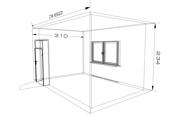

Hallo Community,
Ich bräuchte an dieser Stelle mal eueren Rat.
Nach Umzug in die neue Wohnung steht nur die Einrichtung des Studios an. Allem voran möchte ich gerne die Akustik des Raumes verbessern.
Hierzu würde ich gerne wissen wo man am besten Absorber und Diffusore sinnvoll einsetzt. Gleich vorweg. Bei der Decke handelt es sich um eine Abgehängte Descke mit Einbauleuchten.
Die Zwischensparren wurden bereits mit Isover Akustk SSP 2 gedämmt. Um den Raum und die Bebingungen besser zu veranschaulichen habe ich mit diesem Thread eine Grafik eingefügt.
Wo am besten was und mit welchem Hersteller.

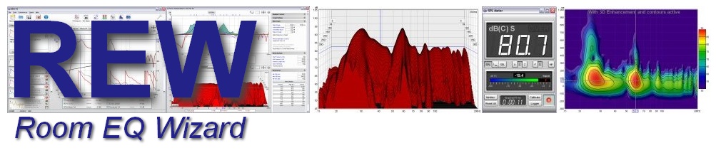

Erstmal musst du raus bekommen wo die beste Position für die Lautsprecher und deines Kopfes ist.
Tipp: Messmikro und REW (kostenlos)
Ansonsten klassisch erstmal an die Punkte der Erstreflektionen dicke fette Breitbandabsorber. Damit macht man nichts falsch.
In die Ecken dann bis zur Decke hoch dicke fette Bassfallen, damit macht man auch nichts falsch.
Das wichtigste ist aber: Messen, Messen, Messen und immer wieder Messen.
PS: der Raum ist mit knapp 26 Kubikmetern oder knapp 12 Quadratmetern nicht gerade ideal. Er ist zu klein und wird im Bassbereich ziemlich böse Moden, stehende Wellen, SBIR werfen. Auch weil er nahe an quadratisch ist.
Häng dich rein, dann wird das schon. Wie was genau machen musst kann dir so direkt und genau keiner sagen. Du hast es aber in der Hand das raus zu bekommen. Wie gesagt, es ist alles messbar ☝️

Als Erstes würde ich mir überlegen, wo ist die Abhörposition, wo platziere ich das Equipment am ergonomischsten
(wird das Fenster mich blenden ,wird der Computermonitor spiegeln, will ich den schönen Ausblick geniessen?).
wo fühle ich mich im Raum am wohlsten (stört mich die Tür, will ich mit dem Rücken zur Tür sitzen?)
Erst danach würde ich anfangen zu messen.

Die geringe Grösse des Raumes von "LFO" lässt den Einsatz poröser Absorber im Bassbereich,
aufgrund ihres grossen notwendigen Volumens/Wandabstand(Schallschnelle"absorber") nicht als beste Wahl erscheinen.
Sinnvoller wären da Verbundplattenresonatoren, welche im Druckmaximum d.h. direkt an der Raumbegrenzungsfläche(Wand)
wirksam sind.
Diese sollten aber grosse Flächen der Wände abdecken, sind aber vergleichsweise teuer und im Handling/Montage aufwändig.
Im Bassbereich sind bei dieser Raumgrösse/Geometrie aktive Möglichkeiten der Behandlung von Raummoden gut umsetzbar.

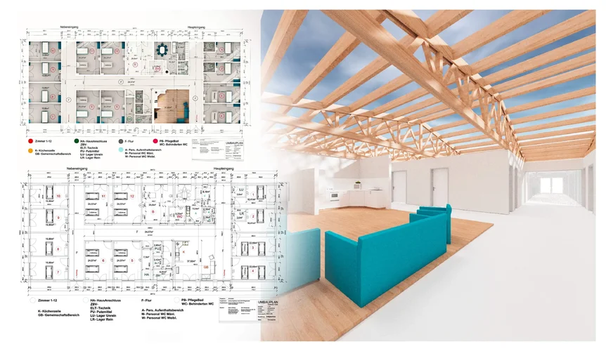

auch wenn es nicht zur beantwortung der frage direkt beiträgt, ein 3d planer oder software für räume mit einer sehr großen datenbank an interior auch rolf benz und all so designer sachen... größtenteils sogar... akustikbau is glaube ich noch/nicht enthalten aber dafür lichtquellen (elektromagnetische strahlung) welche man im öffungswinkel und intensität einstellen kann... diese könnte man ja zur simulation von schallwellen nutzen... es ist ein, wie ich finde, sehr intuitives programm das alles beinhaltet, von konstruktion bis rendering von kleinen filmen o. großen bildern in verschiedensten abstraktionsstufen und -graden, welches kostenlos ist.
auch zum umwandeln von 3d formaten habe ich es schon des öfteren genutzt, also es kann mit relativ vielen formatierunsvarianten der formate umgehen. lohnt sich für mein erachten sich da ein zu arbeiten wenn man sich gern mal etwas fotorealistisch visualisieren möchte.
PconPlanner
werd mir das mal wieder installieren falls jemand ne kurze einweisung braucht.
PS: man kann damit bestimmt auch platinen in einem case positionieren und zusätzlich hitzestrahlung durch licht simulieren für den hausgebrauch als hobbyentwickler oder damit eine erste präsentation gestalten.
beispielbild: ein grober entwurf für einen umbau eines gastgewerbes zu einer intensivpflegestation. diente nur als visu für die bank...

Im Bassbereich simuliert man die Aufstellung mit Room-Eq-Wizard und sucht sich eine Aufstellung, die nicht gar so fies wird. Der Rest wird dann per EQ entzerrt. Das funktioniert übrigens viel besser als es allgemein behauptet wird. Vor allem die religiöse Wahvorstellung, kein elektrischer (sichtbarer) EQ sei ein Wert an und für sich (mit grenzdebilem Bullshitbingo wie "Phase"[1] untermalt) ist von keinerlei Realitätsabgleich getrübt.
