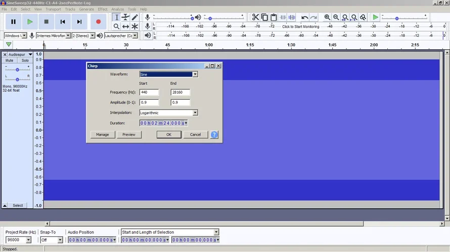

Hast du so einen sweep auch für über 440 hz zufällig ?
Sowas kann ich, oder kannst du, ganz einfach in Audacity bauen. Ist ein Standardfeature ("Generate" -> "Chirp").
Achte drauf, dass du weißt, in welchem Maße die Frequenz pro Zeiteinheit ansteigt. Wenn du das logarithmisch machst, ist der Anstiegsfaktor über Zeitabschnitte derselben Größe immer konstant. In meinem Ding weiter oben: Ein Halbton (100 cent) in 2 Sekunden, oder eine Oktave in 24, usw.

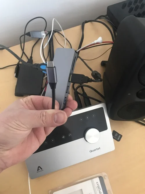

Ich habe an der Thunderbolt Schnittstelle einen Switch , siehe Bild. Der gibt mir über die TB3 Schnittstelle die Audiodaten über HDMI aus, HDMI kann eben Audio und Video Daten ! übertragen. In Logic muss ich dazu den passenden Treiber im Ausgang wählen, also geht natürlich nur ein Treiber zeitgleich, richtig. Wenn man jetzt nur Stereo arbeitet kann man den Realiser auch an den Monitorcontroller hängen und ihn analog füttern. Im Surround macht das wenig Sinn, ich habe auch keine Surround Anlage zum umschalten. Der Realiser kann analog oder Digital gefüttert werden,.. Okay ?
Ps.: welcher Treiber oder Chip die Audiodaten weitergibt weiss ich nicht , eventuell ist es direkt die Audio Achnittstelle
