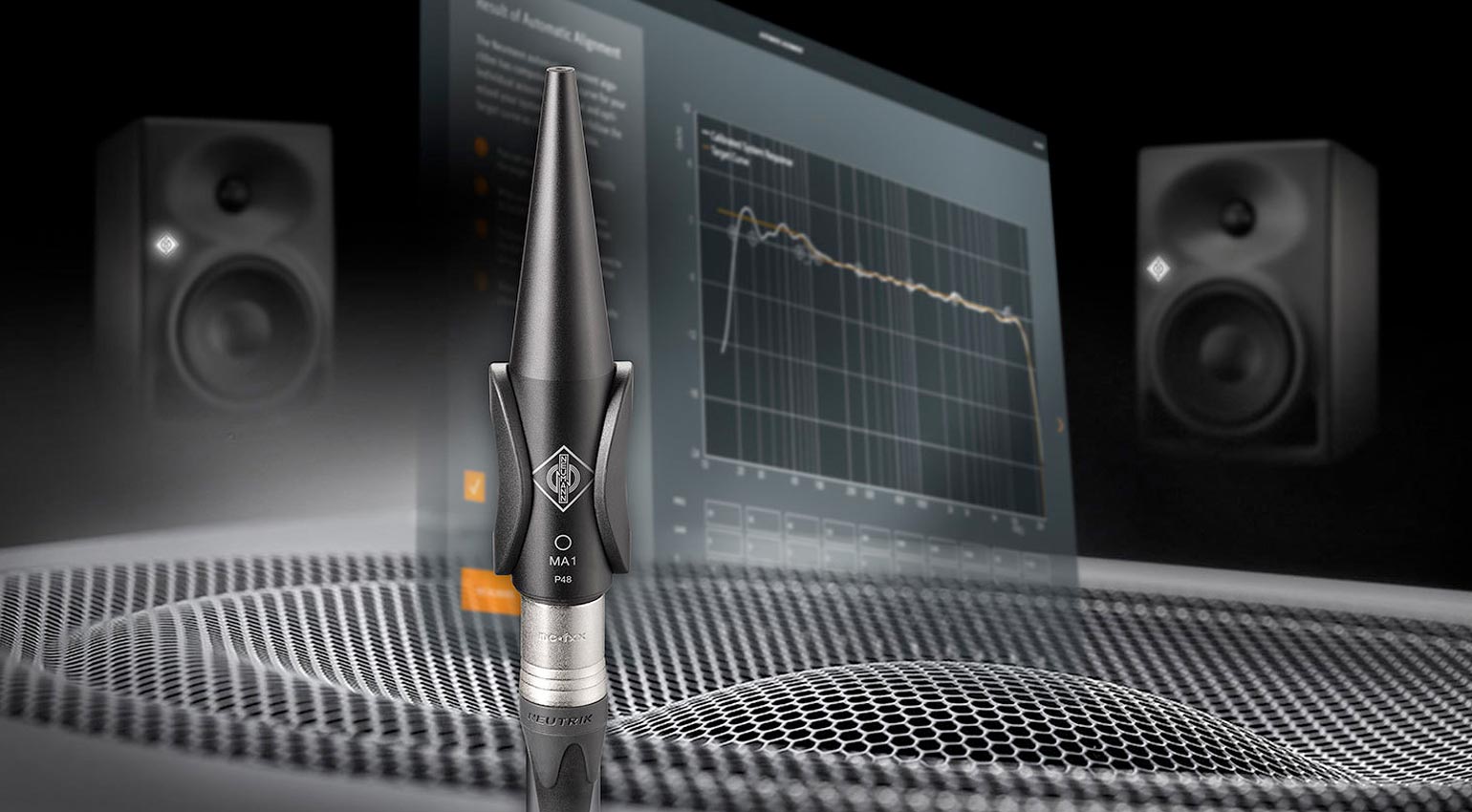

Habt ihr das Neumann MA-1 mitbekommen?
Ist ne Hardware-Software-Kombi, die mit dem Fraunhofer Institut zu tun hat und wohl (nur) mit Neumann DSP Boxen funzt.
Trotzdem evtl. interessant?

Danke für die Info. Preis ist ja echt moderat. Vielleicht sollte ich dann noch auf eine DSP Variante der KH120 warten. Denke mal, dass das als nächstes kommt... Oder vielleicht ein 6.5 Zöller?

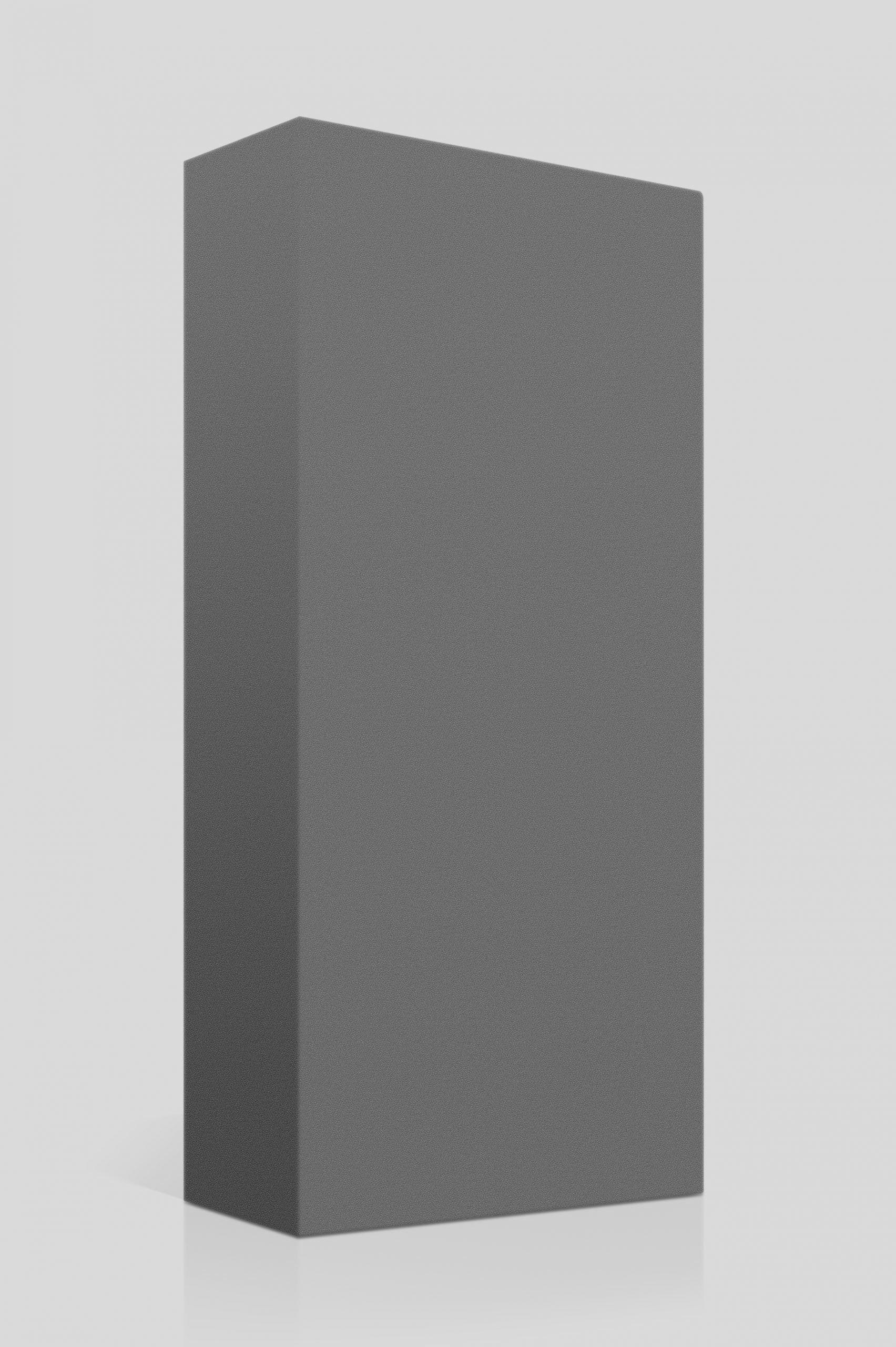

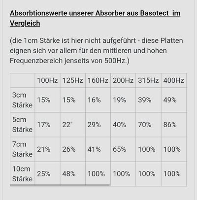

mal ne Frage: Basotect 5, 7, oder 10cm Dicke ?
15-20cm
am besten noch hiermit ergänzen
M.i.a.u.: lenoxx
  • #73
15-20cm
danke verstaerker! , beeindruckende produkte und leider teuer wie fast überall....damn' !
