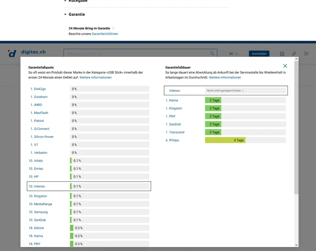

Nachdem jetzt der zweite USB Stick am Gotek USB Floppy Emulator kaputt ging ... mal ganz doof gefragt:
Schadet es dem Stick, wenn man ihn im Emulator stecken lässt, anstatt ihn immer zu entfernen und nach dem Einschalten des Emax erst einzustecken?

  • #49
Einen Intenso Micro mit 32GB (der überhaupt nicht mehr funktioniert und nirgendwo mehr erkannt wird, ist gerade mal 6 Monate alt gewesen)
Hast Du schon mal die Spannungsversorgung (5V/12V) des Emulator geprüft?
Oder den USB Stick an einem PC-/Laptop neu formatiert?
Grundsätzlich solltest Du 2 Jahre Garantie haben.
Hier mal eine Garantiefallquote von Digitec.ch zu den gebräuchlichsten USB Sticks.
Quelle:
https://www.digitec.ch/de/s1/product/intenso-micro-line-32-gb-usb-20-usb-a-usb-stick-399050
Garantiefallquote und Rückgabenquote transparent gemacht
