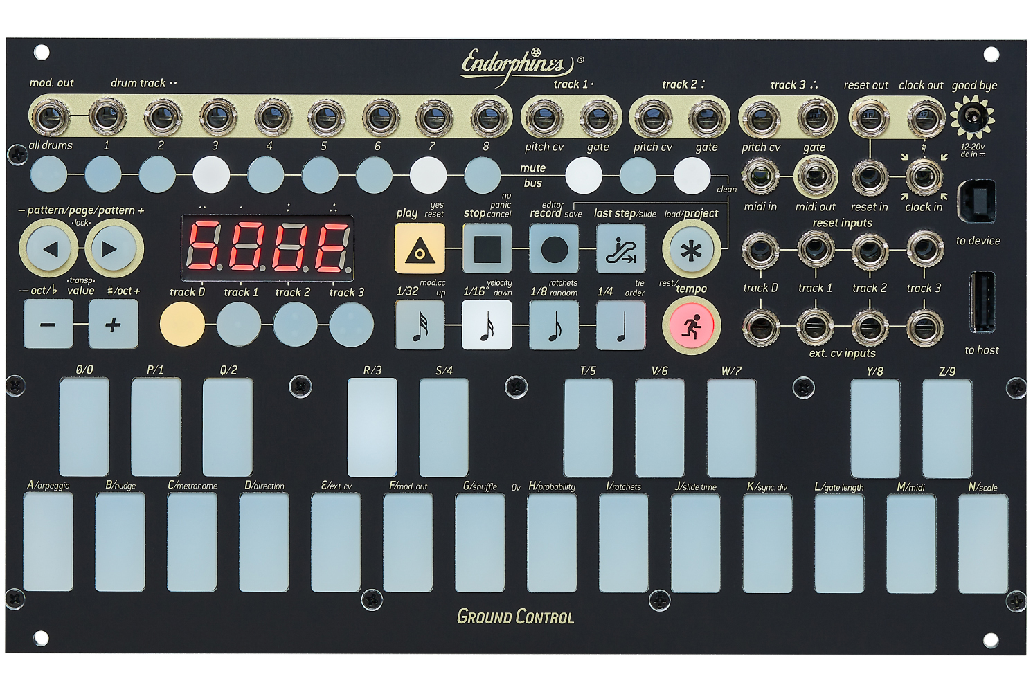

Es gibt so all in one Monster wie den hier:
Der kann halt Drums und Melodien machen. Ist quasi ein Beatstep Pro in Modul Form.

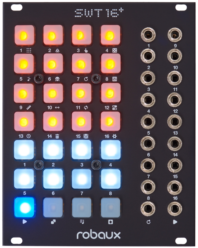

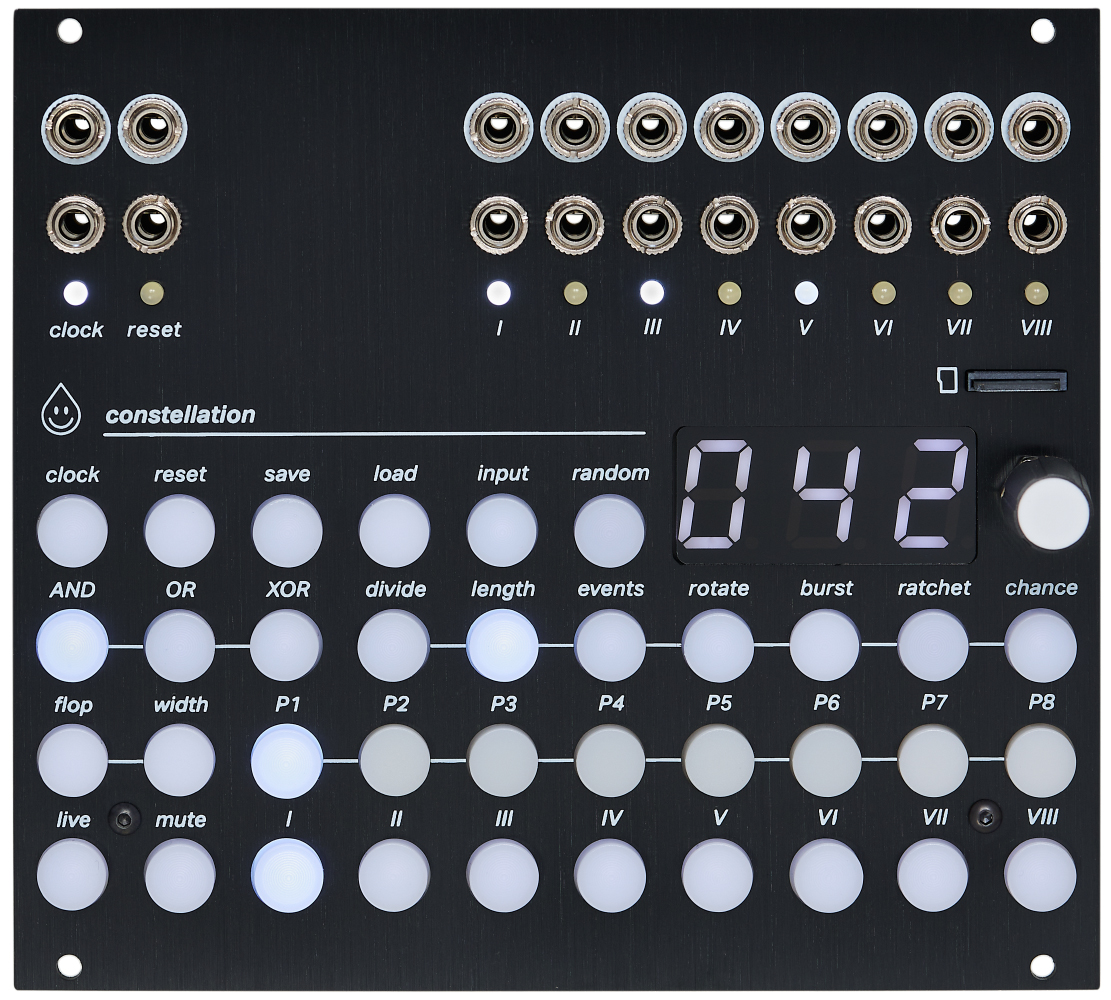

z.B. Triger Seq. für Drums:
Die finde ich sehr cool. Klassisches TR Style stepsequenzing und haben auch performance featurres wie Mutes und ratchets.

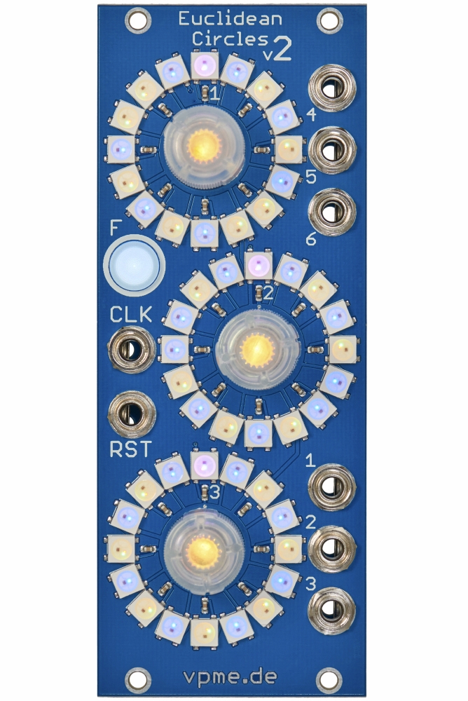

oder mal anders:

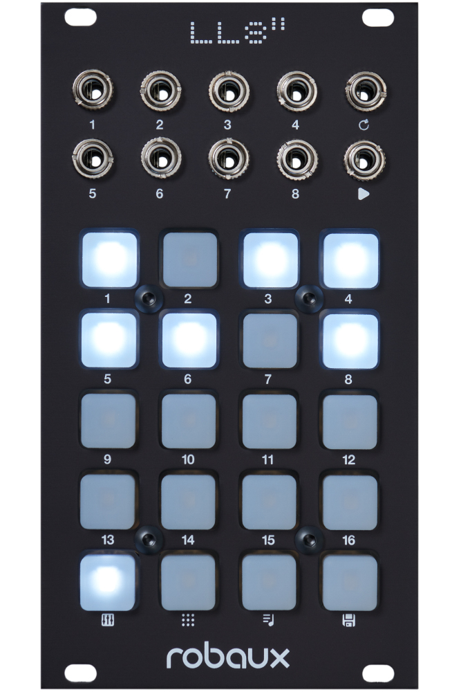

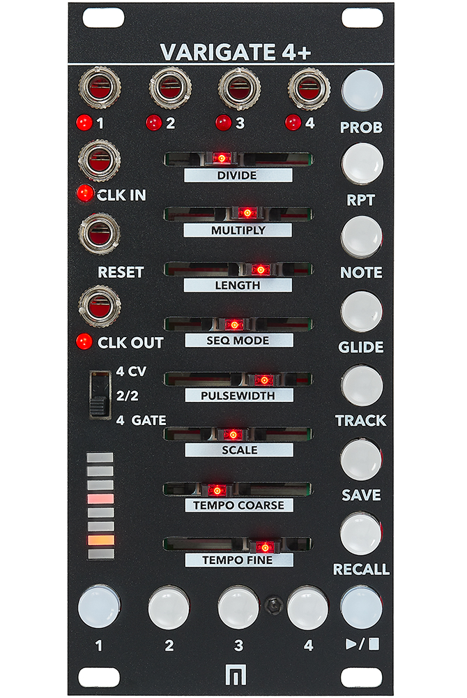

Dann halt CV Sequenzer für Melodien:

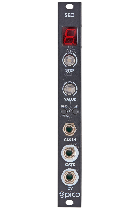

Oder in Klein:

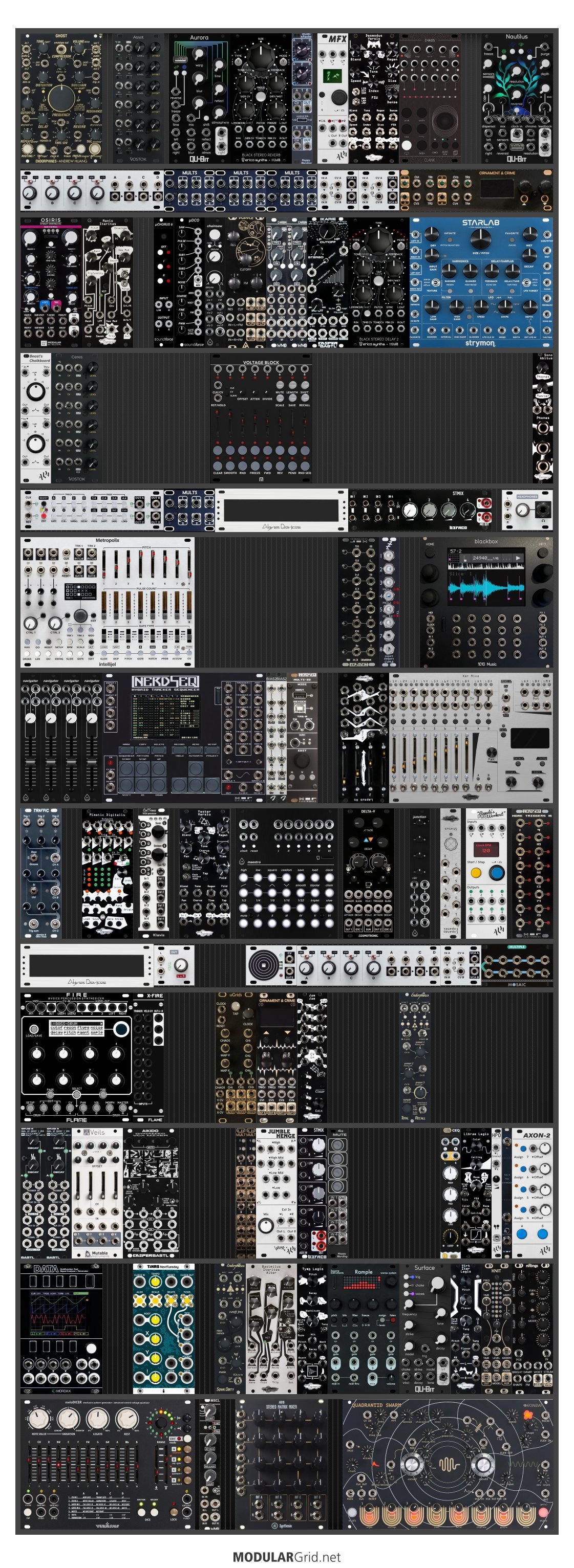

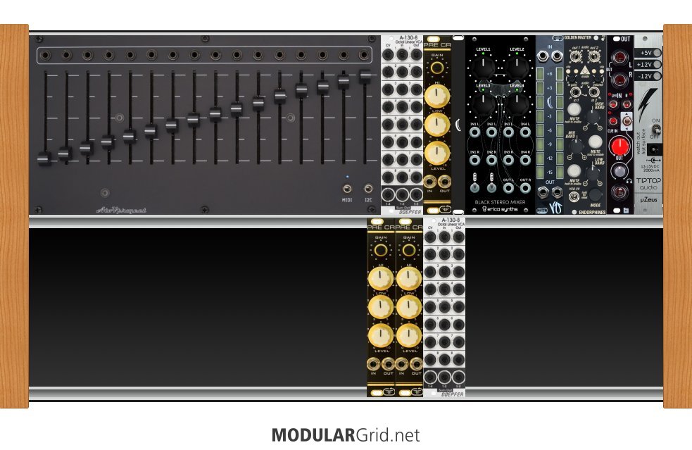

Das Rack habe ich wahllos rausgesucht, ist nicht meins. Habe was Großes gesucht.
Wollte mal eine modulare Groovebox zusammenstellen. Drums, melodien, Effekte und sogar den Mixer aus Modulen zusammen gestellt. Ist echt ausgeartet und wurde mit dann zuviel.
Das Rack hat nur eine Reihe, die untere war zur Planung.

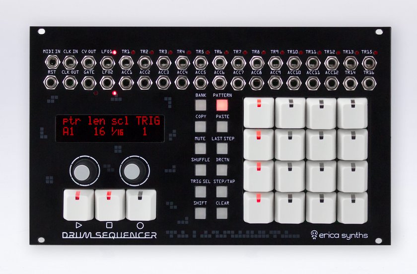

Als Sequencer würde ich mir die Erica Synths Black Sequencer und Drum Sequencer ansehen:
