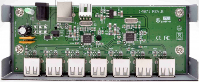

dazu braucht allerdings wieder einen USB-HUB könnt Ihr mir da einen empfehlen?
Ich hab seit meinem ersten MIDI 4+ einen 4 Port von D-Link dran, diese mit dem extra Ladeport, war damals neue Serie, gibts auch in größer und inzwischen auch Neuer. Kann ich sehr empfehlen.
Sollte Galvanische Trennung gewünscht sein, dann den von Exsys nehmen mit Überspannungsschutz.

@microbug und @raziel28: Danke für die Hinweise auf den EX-1178S für eine galvanische Trennung der USB-Ports. In der Anleitung zu diesem Kästchen findet sich das folgende Bild seines Innenlebens – und ich Elektro-Doof frage mich nun, wo auf der Platine denn nun die Trenntrafos zur galvanischen Trennung untergebracht sein sollen.
Bitte, kann einer der hier anwesenden elektrotechnisch Erfahrenen meine laienhaften Zweifel ausräumen?
  • #167
Das geht nicht über trenntrafos. Was ich sehe ist, daß die Schirmung der USB Buchse über einen Kondensator entkoppelt wurde, der Rest könnte im verwendeten Chip stecken (zB in Form zweier Optokoppler), einen extra Isolatorchip haben die nicht verbaut oder er ist nicht auf der Oberseite drauf.
  • #168
Da bin ich nicht Elektrofuchs genug, ich weiß nur, dass es damit funktioniert, jegliches Sirren und Fiepen ist weg.
Aber Dank Deines Bildes habe ich jetzt erst entdeckt, dass man Buspower einfach so ab-jumpern kann, das ist ja geil, Dankschööö!?

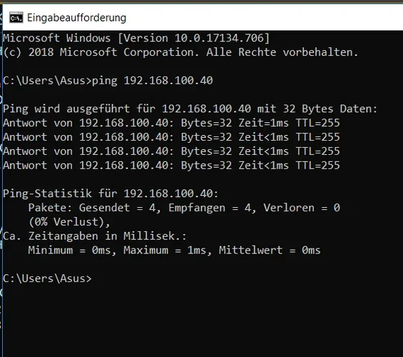

1. Prüfen, ob MIDI4+ und mio10 im Netzwerk sichtbar:
MIDI 4+: ping 192.168.100.41
mioi10: ping 192.168.100.40
wenn ok, dann weiter sonst Network Settings prüfen.

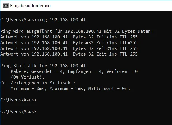

Habe ich gecheckt, beide Interfaces lassen sich mit den eingestellten IP-Adressen pingen, keine Datenverluste, ok
52018

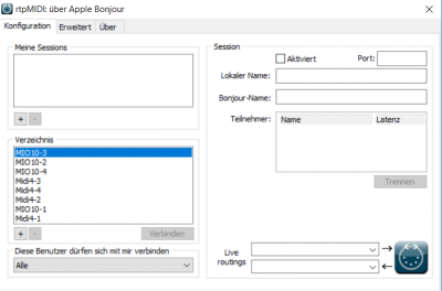

Auch hier neue, griffige Namen vergeben und mal via rtpMidi geschaut, ob die neuen Namen sichtbar sind. Sind sie.
(in rtpMidi habe ich natürlich keine Verbindungen geschaltet, sondern nur geguckt, ob eben die neuen Namen sichtbar sind)
52021

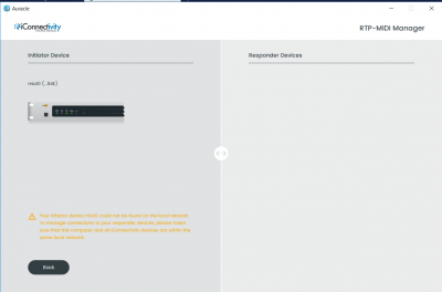

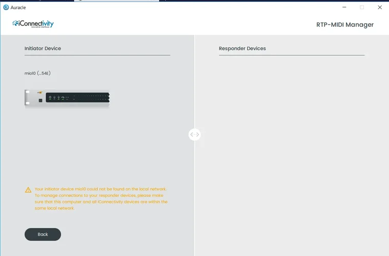

Und da sind wir genau am Casus Knacktus angekommen. Bei mir steht rechts nichts, was ich auswählen könnte.
52015
52016
Firewall ist ausgeschaltet, WLAN-Adapter, der in ein anderes Netzwerk zeigt ist ebenfalls aus, nur für den Fall, dass Auracle im falschen Netzwerk suchen würde
Auracle-Defekt...mhh, weiß ich nicht einzuschätzen, ein zweiter Win10-Rechner zeigt mit Auracle die allergleichen Symptome.
Obwohl oben die Pings gut waren und ich auch über den gleichen Switch, gleiches Netzwerk auch erfolgreich ein Behringer X32 und ein XR18 remoten kann, habe ich nun nochmal alle Netzwerkkabel ausgetauscht (wollte ich aber eh machen, da ich dazwischen noch Kabel mit Verlängerungen hatte und nun durchgängige Kabel haben wollte) und nochmals alle Geräte gepingt, alles ok.
Und trotzdem sagt Auracle, dass die Geräte nicht im Netzwerk wären.

Während der Konfiguration über RTP-Manager muss eines der Devices per USB am Rechner hängen.
  • #172
Sie hängen beide im Moment sowohl per USB am Rechner als auch per LAN am Switch.

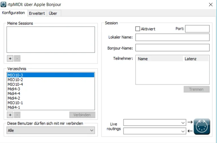

Weiterer Test: Sind die beiden Interfaces denn 'in Ordnung', würde also eine rtpMidi-Verbindung klappen...?
Also, am Rechner in rtpMidi eine Session mit MIO10 ETH1 und Midi 4+ ETH1 gestartet, am MIO10 die E-RM Clock auf ETH-Port 1 geroutet, am Midi4+ ETH Port 1 auf den Zoom ARQ (Midi Clock-Slave) geroutet. (Routing von Port zu Port über Midi-OX). Clock gestartet, der Zoom springt an, Verbindung geht also.

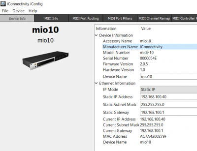

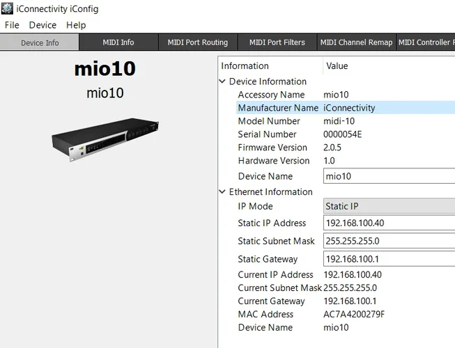

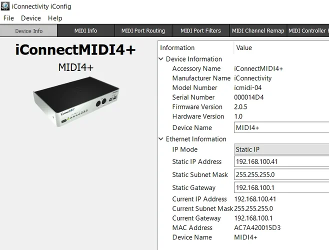

Zum nicht vorhandenen Gateway: Obwohl es unlogisch erscheint, gebe ich als Gateway IP Adresse immer xxx.yyy.zzz.1, wenn eine verlangt wird, dannn klappt die Verbindung meistens. Aber frag mich nicht, warum. Gateway ist m.E. ein Relikt aus alten IP Zeiten, aber IP Devices setzen sie immer noch voraus.

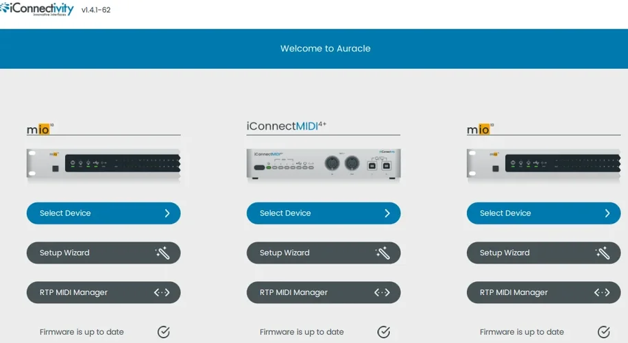

Wichtig: wenn du alle 4 Sessions für die Verbindung mio10 ->MIDI4+ nutzen willst, darf keine Session mit den MIDi4+/mio10 via RTP-MIDI Treiber/Service definiert sein.
Das autarke RTP-MIDI Sache habe ich, so gut es eben mit dem unterirdischen Auracle (Hey, it compiles -> ship it!) geht, konfigurtiert
mein Setup:

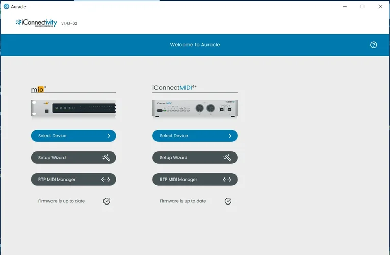

Nur, wenn hier deine iCon. mioi10 & MIDI4+ im Startbildschirm von Auracle auftauchen, kannst du weitermachen.
Das kann u.U. bis zu 3 Min. nach Einschalten der Devices wg. dem Bonjour Service dauern.
Auch ist Auracle ziemlich shaky (s.o.). Ich habe keine USB-Verbindungen von mio10/MIDI4+ zum PC.

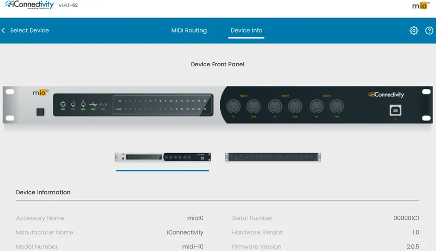

Select Device> mio10:
Firmware Version V2.0.5
Wieder zurück zum Intro-Screen.
Dann bei mio10 RRP MIDI Manager aufrufen.

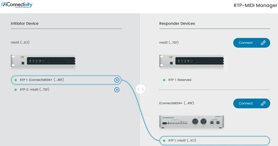

Da erscheint bei mir folgendes Bild:
Durch <Connect> konnte ich jeweils 1 Verbindung vom 2. mio10 und vom MIDI4+ zum 1.mio10 (Session Intiator) erzeugen.
Was Auracle hier nicht darstellt:
  • Die 1. RTP Session zum KB OEM board.
  • Die 4. RTP Session zum PC, welche ich in meinem Setup für Konfiguationen via iConfig definiert habe.
Auracle zeigt hier die definierten Sessions nach Lust und Laune an. Manchmal hilft ein Neustart von Auracle, aber nicht immer?!
Auracle hat große Mühe mit der Darstellung von Sessions mit fremd-Devices (manchmal als Unknown Device, manchmal nichts?!)
Ich hoffe, das hilft dir weiter!
LG
Jo
  • #176
Nochmals allerbesten Dank Dir für die Mühe, die Du Dir hier gibst! ?
Ich bin das ganze nochmal durchgegangen, im Vorfeld habe ich nochmal einen Router an den Switch gehängt und über das Webend geschaut, ob die Interfaces da sind, sind sie, also an der LAN-Umgebung soll es wirklich nicht liegen, die Geräte melden sich artig und tun was sie sollen.
Auracle macht, was es schon die ganze Zeit macht, aber ich versuche das morgen nochmal, ob ich da nicht irgendwo die ganze Zeit schon zu ungeduldig bin.
Läuft Auracle bei Dir nativ unter Win10 oder in einem Kompatibilitätsmodus? Ich frage, da ich ja festgestellt habe, dass Auracle unter Win7 weit stabiler läuft als unter Win10.
Hat der Rechner, auf dem bei Dir Auracle läuft noch eine weitere Netzwerkverbindung in ein anderes Netzwerk. Diese Frage, falls Auracle bei mir möglicherweise im falschen Netzwerk sucht?
  • #177
Ich vermute fast, ich mache da irgendwo was falsch, evtl bei den einstellungen der Interfaces zu Subnetzmaske und Gateway. Gerade Gateway kann ich ja nicht leer lassen in der Config, aber, bei nur Switch habe ich ja kein Gateway, oder?
Das IP Gateway ist keinesfalls ein Relikt aus alten Zeiten... Das Gateway gibt an, wohin der Rechner IP Adressen schicken soll, die nicht im IP-Netz des Gerätes liegen, das Gateway ist in der Regel ein Router der nicht nur im lokalen Netz hängt sondern noch eine weitere Verbindung zur "Aussenwelt" hat und alle IP Pakete die nicht für das lokale Netz bestimmt sind weiterleitet (z.B. über eine Internetverbindung oder in ein anderes Netzwerk).
Ihr habt aber Recht das ein Gateway in diesem Setup eigentlich nicht benötigt wird, da sich alle Geräte im selben Netzwerk befinden... wenn man dennoch ein Gateway konfigurieren muss, so sollte man dort keine IP konfigurieren, die es im Netz gar nicht gibt, sondern lieber die IP des Gerätes dort nocheinmal eintragen.
Sehr viel wichtiger an dieser Stelle ist die Netzmaske! Leider habe ich nirgendwo gelesen, was dort auf den beteiligten Geräten konfiguriert ist...
Für die angegeben IP Adressen würde ich aber ein klassisches Class-C Netz verwenden (Netzmaske 255.255.255.0) dann hast du ein Netz mit 254 IP Adressen die alle im selben Netz sind: 192.168.100.1 - 192.168.100.254 (192.168.100.0/24 im CIDR Format). Die Adressen 192.168.100.0 und 192.168.100.255 kannst du nicht verwenden, die erste und die letzte IP haben immer eine besondere Bedeutung! (Erklärung kann ich bei Bedarf auch gerne nachliefern, oder man googlet es mal kurz, tut hier aber eigentlich grade nix zur Sache...)
Wichtig ist das alle Geräte die gleiche Netzmaske verwenden, mit einem Class-C in einem privaten Netzwerk kann man da eigentlich nicht falsch machen in der geschilderten Problemstellung.
  • #178
OK, das mit dem Gateway schaue ich mir nochmal an, obgleich ich da schon mehrere Optionen durchgespielt habe vom 'klassischen' xxx.xxx.xxx.1 Gateway wie auch als Gateway auf den Rechner selbst verweisen.
An den Interfaces habe wie wie folgt eingestellt:
52202
52203
Netzmaske war in der Tat hier im Thread noch nicht erwähnt, hatte ich aber einfach so von üblichen Routerkonfigurationen übernommen, also 255.255.255.0
Was habe ich nun noch so alles probiert:
- Switch getauscht (kein Erfolg)
- Router an den Switch angeschlossen (kein Erfolg, aber die Interfaces werden einwandfrei erkannt)
- Auracle neu installiert (kein Erfolg)
- Bonjour-Servie neu installiert (kein Erfolg)
- LAN-Kabel getauscht (kein Erfolg)
- Auracle an drei verschiedenen Rechnern (2x Win 10, 1x Win7) probiert. (kein Erfolg)
- Testweise Verbindung via Rechner/rtp-Midi zwischen den beiden Interfaces hergestellt (funktioniert)
Also, ich bin mit meinem Latein am Ende, anscheinend bin ich da wirklich zudummzum.
Auffällig bleibt nur, Auracle benimmt sich unter Win 10 wirklich sehr merkwürdig. Gehe ich in 'Select Device' verabschiedet sich Auracle immer nach der gleichen Zeit, etwa 5 Sekunden ohne Fehlermeldung. Im Auracle Dialog RTP-Midi schreibt er mir immer, das Interface wäre nicht im Netzwerk.
Beim Verabschieden von Auracle schreibt die Windows Ereignisanzeige:
Name der fehlerhaften Anwendung: Auracle.exe, Version: 0.0.0.0, Zeitstempel: 0x5ca376c3
Name des fehlerhaften Moduls: Auracle.exe, Version: 0.0.0.0, Zeitstempel: 0x5ca376c3
Ausnahmecode: 0xc0000005
Fehleroffset: 0x000000000007d6b0
ID des fehlerhaften Prozesses: 0x25d0
Startzeit der fehlerhaften Anwendung: 0x01d50b167d260613
Pfad der fehlerhaften Anwendung: C:\Program Files\Auracle\Auracle.exe
Pfad des fehlerhaften Moduls: C:\Program Files\Auracle\Auracle.exe
Berichtskennung: 13704b72-285d-460d-ba48-e4b671a11ca8
Vollständiger Name des fehlerhaften Pakets: [leer]
Anwendungs-ID, die relativ zum fehlerhaften Paket ist: [leer]
