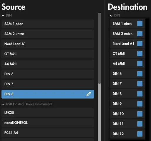

Kann mir bitte jemand mit einem MioXL sagen, wie ich auf die DIN Ports 9-12 rauskomme? Seit dem neusten Update erscheinen diese Ports bei mir nicht mehr, weder in Auracle noch in der DAW.
  • #282
OK, ich glaub ich habs gefunden. Vielleicht war das ja vorher auch schon so. Ich musste von HST 1-4 auf Din 9-12 routen und kann diese jetzt über HST9-12 direkt ansprechen.
  • #283
Blätter mal zurück, ich meine das wäre hier schonmal Thema gewesen. Ich hab nur das XM, kanns also nicht testen.
  • #285
Also bei mir (mioXL Firmware 1.0.2, Auracle 1.7.2) sehe ich die nur als Ausgänge vorhandenen DIN 9-12 erwartungsgemäß unter den "Destinations" gelistet:
Ist es das, was Du meinst?
  • #286
In Auracle ist das auch logisch, hab ich dann festgestellt. Aber in der DAW kann ich auch nur Ausgänge DIN1-DIN8 anwählen und dann daneben noch HST1-HST... Da hab ich das Gefühl, dass dies vor dem Update anders war. Nun hab ich eben HST1-HST4 auf DIN9-DIN12 geroutet und kann diese somit ansteuern. Aber ist komisch...
  • #287
Das ist in der Tat eigenartig - ich benutze das z.Zt. noch ohne DAW und kann daher nicht sagen, ob das früher auch so war. Hast Du es mit einem Support-Ticket bei iConnectivity probiert?
