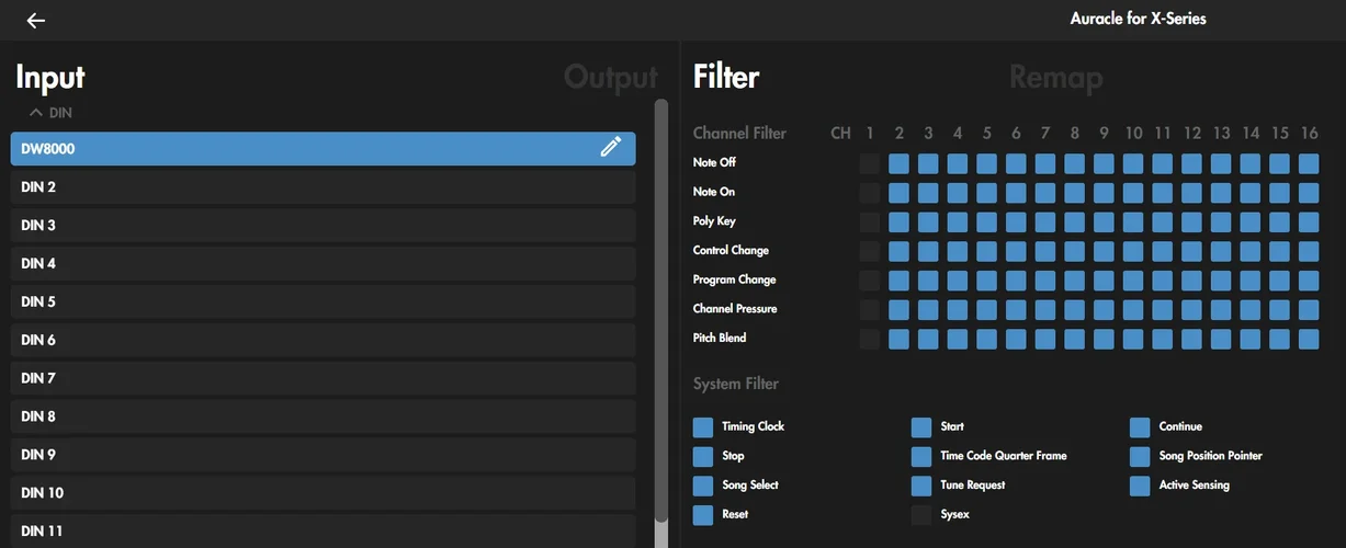

was ich auch richtig fürchterlich bei auracle finde. Ich filtere massiv alles was am ausgang und eingang nicht gebraucht wird pro Port. Warum gibt es nur clear all ? und kein select all.. ? Würde es mir erheblich leichter machen.. nein statt dessen muss ich 300 mal pro port klicken.

Und noch mal im ernst das kann doch nicht sein das ich pro port 115 mal ( ich hab mal gezählt ) je eingang und ausgang klicken muss um jeden Port auf nur einen Kanal mit clockfilter usw einzustellen ?!?
Nicht im ernst.. was machen diese kasper bei iconnectivity .. und vor allem wenn ich daran denke das ich für alle ports evtl in drei tagen fertig bin. Dann kann ich das nicht mal irgendwo hin exportieren und sichern ?!?! WTF !
Clear all.. ich lach mich schlapp.. select all .. wäre mal was gewesen.
Hast mal vorne auf die Schrift in der Zeile geklickt? Ich meine da wär mal was gewesen, so wie beim alten iConfig.
