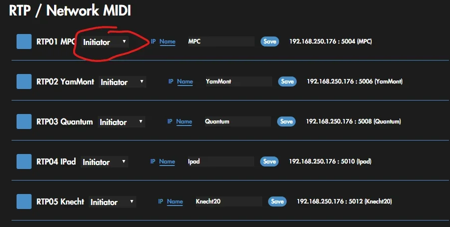

  • #366
Ja, die tauchen alle separat auf.
Würde auch empfehlen, die rtp-ports als Initiator in Auracle zu konfigurieren.
Wenn alles richtig konfiguriert ist, muss man das Mio nur einschalten und alle Ports werden automatisch zum RTP-MidiTreiber verbunden und sind verfügbar.

  • #368
Geil wie das ??? Hab nur auracle X ;)
  • #372
Och so .. ja ich dachte die MPC /Force per RTP am MiO
Aber irgendwie habe ich mir Zwei RTP ports eingerichtet.. aber in Ableton zeigt es das nicht an.
Da hab ich wieder was zum spielen heute abend. RTP ist zumindest bei mir wesentlich besser als per USB !
  • #373
Also RTP Funktioniert Prächtig.. mit verzögerungen pro Port .. geil !
Mal sehn obs mir hilft.
