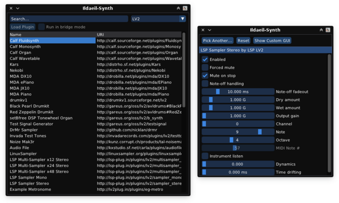

falkTX von KX.Studio hat das Plugin Ildaeil releaset. Ein VST Plugin für Linux, Windows, und Mac in dem man LV2 Plugins laden und in jeder DAW ausführen kann.
Der Originaltext (automatisch übersetzt)
Ildaeil ist ein Mini-Plugin-Host, der wie ein Plugin funktioniert und die Wiederverwendung von Plugin-Formaten im Verhältnis eins zu eins ermöglicht.
Die Idee ist, es als Plugin in Ihrer DAW zu laden und dann das andere "echte" Plugin in Ildaeil.
So kann zum Beispiel ein VST3-Host LV2-Plugins laden.
Für die technisch Interessierten: Es handelt sich im Grunde um eine Kombination aus Carla, DPF und DPF-Widgets.
Es gibt einen kleinen eigenen Code, der das Zeichnen der Plugin-Liste, die allgemeine GUI und den Ausgleich der eingebetteten GUIs regelt, aber alles andere wird von diesen anderen Projekten erledigt.
Nichts, was Ildaeil macht, ist etwas Besonderes, was Carla nicht auch kann, aber wenn man Carla benutzt, muss man immer mit einem zusätzlichen Fenster umgehen.
Wenn man z.B. ein einzelnes LV2-Plugin auf einem nicht-LV2-unterstützten Host laden will, wird das ziemlich mühsam.
Mit ein wenig Glue-Code, um Carla, DPF und eine kleine GUI zu verbinden, wird dieses Projekt möglich.
https://kx.studio/News/?action=view&url=ildaeil-v10-released
