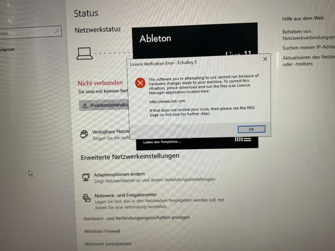

Moin,
ich habe nun auch nen ILOK Problem und zwar folgendes:
hab nen update von Ableton durchgeführt und danach nen kleines Win 10 update (kein Funktionsupdate). Wollte dann Ableton starten und einige Plugins mit Ilok reinladen (hab keinen Dongle, alles war bisher computerbasiert lizensiert). Da ich immer ohne Internetzugang Mucke mache, kam dann beim öffnen der Plugins folgende Fehlermeldung: License Verification Error. Dieser Fehler führt dazu, dass sich alle Ilokbasierten Plugins ohne Internetzugang nicht mehr öffnen lassen, obwohl im Lizenzmanager alles entsprechend aktiviert ist. Wenn ein Internetzugang besteht, funktioniert alles. Vorher ging das alles bestens ohne Intenetzugang. Was passiert hier? Hab den Ilok License Manager erneut installiert, hat alles nichts geholfen. Hatte vorher noch nie Probleme damit gehabt. Kann mir jemand bei diesem Problem weiterhelfen?. Das wäre gar fein. Danke im Voraus.

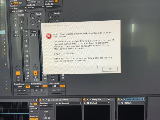

Das sind die Fehlermeldungen. Die letzte kommt immer, wenn ich Ableton starte, da sich in den Returnkaälen FX befinden. Die erste erscheint, wenn ich Ableton gestartet habe (mit Internetverbindung) und sie dann ausschalte und dann aber ein Plugin mit Ilok starten möchte.

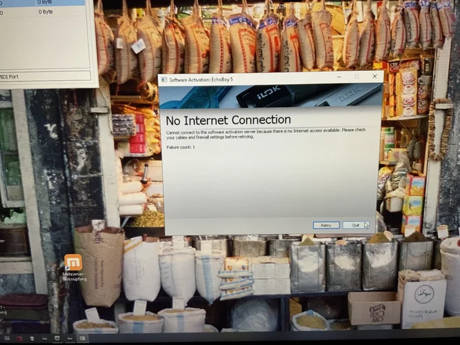

So nun gibt es diese Meldung, weil ja der Internetzugang deaktiviert wurde. Crazy scheisse.
