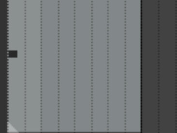

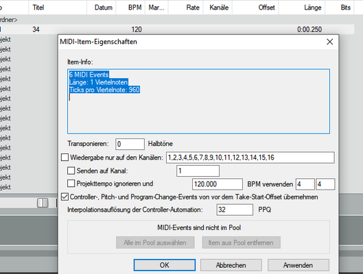

Ich habe MIDI-Files von ein paar sehr kurzen Sequenzen erstellt (probiert in Reaper und Logic 10.4). Die Sequenzen sind zum Teil nur zwei oder drei Sechzehntel lang.
Wenn ich so ein zwei-Sechzehntel MIDI-File in die gleiche oder eine andere DAW importiere, dann wird ein/e längere/s Item/Region erzeugt.
Bei Reaper ist wird das Item ein Viertel lang.
Bei Logic wird die Region einen 4/4-Takt lang.
Bei Live wird der Clip einen 4/4-Takt lang.
Ich kann dann zwar die Sektionen nachträglich auf die korrekte Länge bringen, aber eigentlich nervt das ziemlich, außerdem hab ich vor das mit relativ vielen Dateien zu machen, die auch nicht alles so super simpel sind, wie mein Beispiel und zudem zum Teil sehr wohl Pausen am Ende haben, zum Teil aber auch nicht.
Leider kann ich nicht verifizieren, ob das File nicht schon beim Export zu lange gemacht wird. Hat jemand von Euch die Fähigkeit, zu entziffern, wie lange das angehängte MIDI-File tatsächlich wäre?

wenn ich die frage richtig verstehe, dann würde ich mal sagen du verwechselt das midi file mit der region/part und hast übersehen, dass das nicht das gleiche ist. die meisten DAWs dürften bei importiertem midi und audio inhalten einfach den part anhand der zur zeit eingestellten rasterung verlängern, sofern diese "eingeschaltet" ist.
sofern nicht irgendein meta mist drinsteht, den ein programm falsch interpretieren kann ist die "länge" eine midifiles die summe aller delta times.
und das einzige was dabei schief gehen kann ist die sache mit dem tempo. (grüße an digital performer!)
vielleicht kannst du mithilfe zweier unterschiedlich langer files ungefähr abmessen um wieviel prozent sie zu lang sind, dann weißt du, ob es prozentual immer gleich viel zu lang ist? und wenn es immer gleich viel ist, dann ist die wahrscheinlichkeit hoch, dass es etwas mit dem tempo multiplikator zu tun hat.

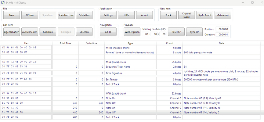

end of track in 34.mid haben beide delta time 00.
(end of track dürfte aber eine DAW nicht interessieren, jedenfalls dann nicht wenn das nicht das zeitlich letzte in einem arrangement ist.)

jedes track endet zwingend mit FF 2F 00 end of track, und das hat ja eine delta time und die stellt die "pause" zwischen dem letzten note on und dem "ende" dar.
da braucht man zum beispiel dann, wenn man ein midi file anhand seiner länge, die vorher unbekannt bzw. variabel ist, loopen will.
das bei im- und export von programmen und geräten korrekt interpretiert zu bekommen scheint nicht so easy zu sein.
hier liegt ja die pause in der datei bei 0 und trotzdem wird der part im gerät sogar länger als geplant.

Das FF 2F 00 sagt aber nur: "das gerade eben waren jetzt die letzten Daten". Ich weiß nicht, ob das mit einer Timestamp-Angabe verbunden ist.
Die MIDI-File Spec 1.0 sagt gleich auf Seite 3
"A MIDI file always starts with a header chunk, and is followed by one or more track chunks:
MThd <length of header data>
<header data>
MTrk <Length of track data>
<track data>
<track data>
Eigentlich sollte also die Länge definiert sein.
Eine kurzform der Spec gibt hier: http://www.music.mcgill.ca/~ich/classes/mumt306/StandardMIDIfileformat.html
Ich hab die Langform leider nur auf Papier.
  • #26
auf die gefahr hin, dass das ein zirkelschluss ist, weil wir ja nicht wissen ob deine datei korrekt ist und den specs entspricht, aber auf dem bild von algomatic oben siehst du ja, dass das EoT eine delta time hat und das EoT ist auch nicht optional sondern pflicht.
allerdings dürften die meisten geräte das darauf folgende MTrk trotzdem finden wenn es fehlt weil man ja normalerweise immer nach den ersten bytes sucht um was zu finden.
was passieren würde und was wann und wo "gilt" wenn eine track length UND eine EoT in einer datei stehen und diese vonander abweichen gehört zu den sachen, die ich auch nie kapieren werde. man hofft halt, dass es irgendwie geht und ansonsten bastelt man halt irgendwas herum. notfalls fällt dein konzert eben aus. :)
