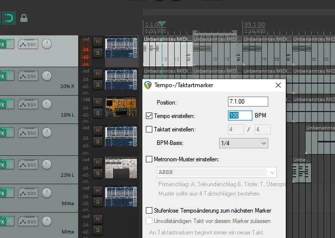

Global
Und btw: in der MIDIopsy-Ausgabe in https://www.sequencer.de/synthesizer/threads/import-extrem-kurzer-midi-files-diverse-daws.165751/post-2559874 sieht man, dass das exportierte MIDI-File korrekt kurz ist.
Der Fehler passiert eindeutig beim Import.
Also ich seh auf dem Screenshot, daß da ein 4/4 Takt hinterlegt ist.
Setz den Takt mal nicht Global, sondern direkt im MIDI Clip auf die gewünschte Taktart bevor du das als MIDI File exportierst.

Sollte gehen mit markieren, SHIFT-C:
  • #46
Wenn man da 1/16tel als Taktart angibt und das ganze Projekt als SMF-1 Format exportiert, dann werden zwar Items mit drei Sechzehntelnoten in korrekter Länge exportiert, aber weiterhin werden Pausen am Ende nicht berücksichtigt.
