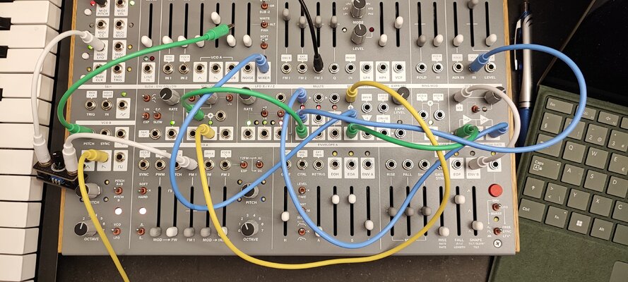

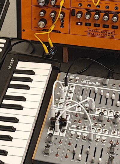

Ja das mache ich auch so. Sehr oft kann man Vibrato nicht feinfühlig dosieren. Hier auf einem Bild 2x der Fall mit externem Attenuator. Fusebox hat dasselbe Problem. Siehe Foto.
Danke für die Tips!

Gut klingende und gut einstellbare Resonanz auf dem Ladderfilter gepatcht. Ich frage mich ob es noch einfacher geht. Output invertiert auf Input. Dazu brauchts einen Mixer, einen Invertierer und einen Multiple. Alles vorhanden. Einfacher wäre ja schon ein Resopot gewesen.
