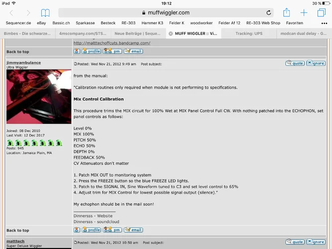

Stimmt schon, das ist eher für experimentelles (makenoise halt). Es „schließt“ übrigens auch nicht ganz, es kommt also immer ein bisschen Effektsignal durch wenn es auf komplett auf dry gedreht ist. Mich stört das nicht. Für saubere Produktionen würde ich mir aber auch eher was anderes hinstellen (wahrscheinlich nen computer :P ).
Der einzige "Fehler" beim DLD ist, dass man das lopoende Signal nicht pitchen kann, hab auch keine große Hoffnung dass das noch kommt, leider. Das können sonst eigentlich alle Looper.
Echophon ist für mich auch *nur* für experimentelles.
dafür ist es aber eigen und nicht durch andere module ( die ich kenne) ersetzbar.
schlisst nicht ganz, wie erwähnt, das betrifft aber beide richtungen, was das modul für mich leider fast killt.
dry only geht durch zusätzlichen negativ offset. wet only bekomm ich nicht hin was ich für meine (lieblings) anwendungen viel übler finde.
Man kann wet justieren, bei mir es es fast komplet wet, dry ist es auf jeden fall schlimmer....
kann leider nix mehr beitragen, möchte nur loswerden, dass ich beide sau gern hätte. Hammer Module :heyho:
  • #26
M.i.a.u.: 89PF67hewfhjffj347
  • #27
Was haltet ihr denn vom MakeNoise Echophone?
Da schließe ich mich meinen Vorrednern an: als einziges Echo eher unbrauchbar aber ganz groß für experimentellen Kram. Stundenlanger Spaß garantiert, wenn's auch mal etwas metallisch klingen darf...oder nach Wassertropfen...oder oder oder. Gerne in Kombination mit dem Phonogene - man sollte nur nicht erwarten, dass man noch erkennt was vorne mal hinein kam - meistens:kiffa:
  • #28
ah, vielen Dank @CO2
Trimmer sogar von vorne zugänglich seh ich grad.
irgendwie hatte ich das total verpasst
