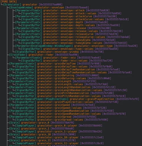

Aktuelles Projekt für die Weihnachtsferien ist übrigens ein Granular-System (läuft schon ganz gut):
Ich hänge alle Objekte in eine hierarchische Struktur. Das bietet einiges an Möglichkeiten, auch bei der Fehlersuche.

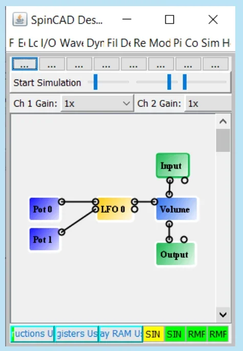

DSP mit grafischer Programmierumgebung wzB beim FV-1 wäre super. Dann brauch man sich nicht mit der programmierung rumschalgen.
Ich arbeite zur Zeit noch mit Teensy und programmiere aufwendig in C. Da dauert eine Entwicklung schon etwas länger.
Also ich habe nicht mal einen Schulabschluss und mir ist eine Umgebung, in der ich selbst entscheiden kann welche Auflösung und welches Zahlensystem ein Poti GUI hat und wie ich das dann mit einer 30 Centimer langen expr gleichzeitig verzerren, skalieren und auf 2 empfänger aufteilen kann immer noch lieber wie so ein Baukasten, bei dem selbst "*" plötzlich "Volume" heißt, obwohl man genauso gut noch was anderes damit multiplizieren könnte wie eine Musiksignal-Amplitude.
Es muss ja nicht gleich C++ sein.
Das ist so ein bischen, was ich oben zu thomas sagte; Das schöne an expr, den Grundrechenarten, pow, Trigonometrie und Logik ist ja, dass das Zeug erst mal in allen Sprachen gleich ist.
Bei FFT sitzt man dann natürlich mit max und pure data in einem goldenen Käfig, aber + und - sind universell, und somit lässt sich vieles einfach in deutsch oder englisch erklären und sich darüber austauschen.
