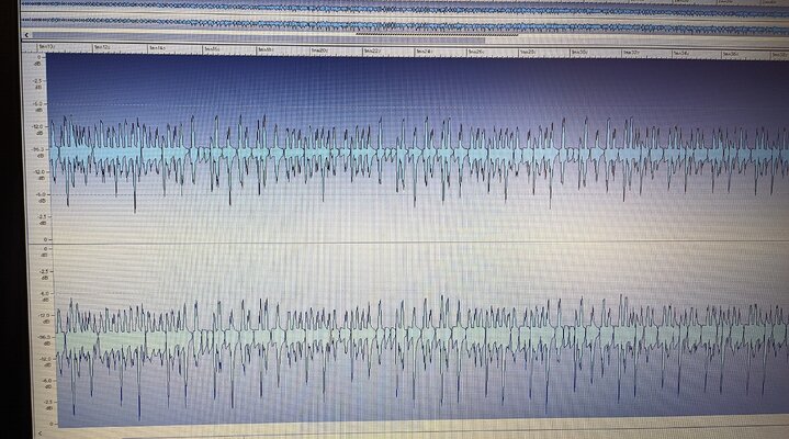

Moin, ich hatte hier mal was aufgenommen und anschl. in Wavelab geladen. Die Wellenform sieht dann so aus:
Nun meine Frage: Wieso entstehen die starken negativen Peaks (besonders unten zu sehen)?
DC-Versatz ist -0,003%
Ich kann sagen das es von der Behringer TD-3 kommt. Immer bei Accent.
Dann ist die Schwingungsform einfach so. Im Prinzip kannst Du dir das wie eine unsymmetrisches Pulsschwingung vorstellen:

 _     _
| |___| |___|
wenn die AC gekoppelt dargestellt wird, dann hängt auch scheinbar auf einer Seite und hat lange Peaks auf einer Seite (in meinem Beispiel nach oben)

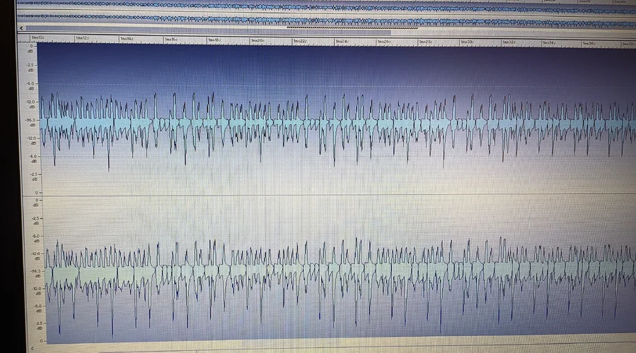

Das was Du dort siehst sind die Spitzenamplituden, vermutlich Transienten. Dass die negativen Spitzen stärker sind, deutet nicht zwangsläufig auf DC Offset hin. Für den DC ist entscheidend, ob Summe der Samples (Fläche) oberhalb und unterhalb der Nullinie in einem Intervall ~= 0 ist.
Beispiel über 4 Samples:
(-6 + 2 + 2 + 2) / 4 = 0 , also kein DC trotz des starken negativen Peaks von -6
Gegenbeispiel:
(-2 + 2 + 2 + 2) / 4 = 1 , also DC obwohl es symmetrisch zur Nullinie aussieht. Es müssten hier alle Samples im Intervall um -1 korrigiert werden, also auf (-3 + 1 + 1 + 1) / 4 = 0
Streng genommen ist das nicht die Wellenform, sondern nur die Hüllkurve.
Um die Wellenform zu sehen, müsstest du weiter rein zoomen.
Und wenn du in der Schule bei der Integralrechnung aufgepasst hättest, dann wüsstest du, dass die Höhe der Peaks egal ist. Solange die Fläche unter positiver und negativer Halbwelle gleich groß ist, ist auch kein Gleichspannungsanteil.

Die optische Darstellung sollte man m.M.n. eher als Tool begreifen, nicht als Diktat. Wenn es keine akustischen Probleme gibt, muss man da auch nicht mit Kompressoren oder gar Limitern auf der Summe herumwerken, nur damit es schöner aussieht (aber womöglich danach schlechter klingt). Das ist ja kein Gemälde, sondern was für die Ohren. Früher - im reinen Analogzeitalter - wäre das wahrscheinlich gar nicht aufgefallen. Aber heute in der DAW ist die Optik so prominent, dass man oft verleitet wird, eher mit den Augen zu urteilen.

Es geht ja im Endeffekt um die Lautstärke. Wenn die Spitzen nicht so stark ausgeprägt wären würde ich einfach normalisieren. Aber so muss ich halt mit nem Compressor arbeiten.
Diese Peaks sind das, was die Dynamik der Musik ausmacht.
Für die war früher (vor dem großen Loudness War) der Headroom reserviert.
Stop (Loudness) war, make dynamic music! 👍
im endeffekt kommt es immer nur auf die summe an, oder nicht?
Und genau darum geht es dem TE und sein Programm hat ja festgestellt, dass der Anteil minimal ist. Im Ergebnis ist das allenfalls so, das sich lokal kleine DC Anteile ergeben, wenn man das Intervall nur klein genug macht. Ein einzelnes Sample != 0 hat immer DC, weil es entweder positiv oder negativ ist. Das ist aber eher eine theoretische Betrachtung.
Mir würde da jetzt auch kein anderer Weg einfallen. Manchmal hilft auch ein sehr tiefer Hochpass, der die Phasenlagen etwas durchschüttelt. Da muss man aber aufpassen, dass man sich nicht die Tiefbässe vermatscht bzw. das Stück untenrum kastriert.
Bei Einzelspuren könnte man ggf. mehr machen (gezielt Spuren in der Phase drehen oder minimal verzögern, selektiv komprimieren usw.), aber auf der Summe geht das ja nicht mehr.
All das aber nur, wenn das Stück auch akustisch zu leise ist und nicht, nur um den optisch gebotenen Platz in Gänze zu füllen.

Eine 303 ist halt etxrem dynamisch, wenn die Accents ins Spiel kommen. Auch ein Grund, warum gerade dabei so gerne mit Verzerrung gearbeitet wird.
