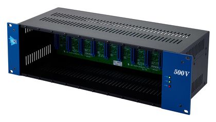

also: doch schnellstecksystem, von aussen einschieben, das wärs.. marktlücke?? neues busboard,moduladapter, fertig.
