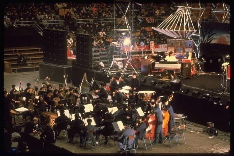

Also echte Streicher kamen da keine zum Einsatz. Wenn man Part 1 und 8 auf YT anschaut bekommt man einen Einblick ins Bühnenbild. Leider ist bei Magnetic Fields Part IV nicht viel von der eigentlichen Bühne zu sehen, da werden Videos gezeigt, da sieht man zwar mal einen mit ner Geige doch das ist nicht auf der Bühne sondern in nem Tanzlokal.
Hier noch das Video vom eigentlich Magnetic Fields Part IV
Er sitzt da vor dem Fairlight und oben drauf ein Oberheim OB(wahrschein -X oder 8).
Ein Orchester mit Streichern war aber schon da - oder sind das da Sägewerker... ?
Würde mich nicht wundern, wenn ein Großteil des Konzerts aus der Konserve kam und in Frankreich vorproduziert wurde. Analog zum Chinakonzert 2004.
Erstmal das, danke dafür, daß Du es auf den Punkt formulierst -- das Konzert wurde auf MCI-Mehrspurmaschinen mitgeschnitten und hinterher im Studio nochmals heftigst nachpoliert. Zudem gab es bereits im Studio vorproduziertes Material, das live eingeflogen wurde (Ouverture dürfte das beste Beispiel dafür sein -- nicht ganz Doofe hören sogar, welches Stück das ursprünglich ist).
Zweitens: Die Fiedelbande kam für die Adaption der Fischenden Drogenabhängigen im Sonnenuntergang zum Einsatz, damit hat es sich.
Sieht immer mega wichtig und mega seriös aus, so ein Orchester, im Sinne von Da steht ein Orchester, also kann der was -- Achtung, Hochkultur! oder so. War, glaube ich, auch damals Bestandteil des Deals, damit Jarre da überhaupt auftreten durfte, damit das Ganze nicht zu westlich-imperialistisch wird. Wie man sieht, handelt es bei mindestens der Hälfte der Instrumente um irgendwelches chinesisches Gebläse oder Getute oder Gezupfe.
