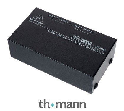

Wenn Störgeräusche durch USB- oder Netzeil-Verbindungen entstehen, so könnte so ein Kästchen helfen:
Audio wird in dem Kästchen elektromagnetisch übertragen, sodass direkte elektrische Audio-Verbindungen entkoppelt werden. Klangverlust wäre dabei nur marginal, sofern das Audiointerface einigermaßen vernünftige Qualität liefert. Ansonsten wäre ein besseres Audiointerface evtl. keine schlechte Idee. ;)

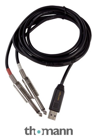

Sodala, ich hab das Problem nun mit so einem Kabel lösen können
Keine Nebengeräusche mehr sondern schöner sauberer Digitalklang :)
