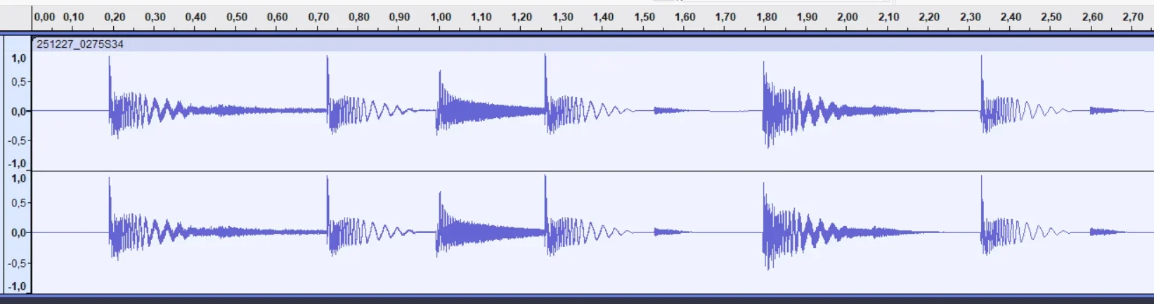

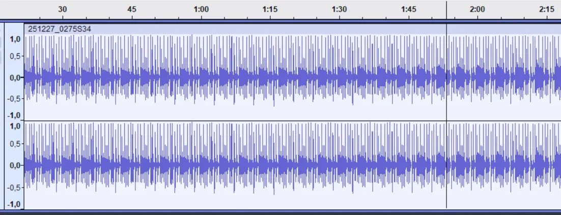

Mal ne Frage zu folgender Konstellation: Die AB Mk1 macht nen Beat, den nehme ich über Stereo Mix Output mit dem Tascam DR-44-WL als Stereo-Spur auf. Warum sind die Ausreißer der Amplitude so asymmetrisch, also nach oben mehr als nach unten, wie auf den Screenshots von Audacity zu sehen?

Die asymmetrische Amplitude wird maßgeblich durch den Pulse Wert geprägt. Je höher, je asymmetrischer.

Danke für Deine Antwort!
..also der Wert von Encoder-Knopf 6, Seite A? Der Peak wird v.a. durch die KD ausgelöst, wobei die Variation von Pulse bei den eingestellten übrigen Werten kaum oder sogar überhaupt nicht hörbar ist, ob auf 000 oder 127.
Sollte dann Pulse möglichst niedrig stehen? Oder wie ist die Asymmetrie zu bewerten?

Der Pulse/Noise ist maßgeblich/verantwortlich für den "Klick" am Beginn, abhänging vom Attack Wert. Der Pulse (die Amplitude) sollte nicht überproportional lauter sein als der Rest/Body der Kickdrum (ansonsten muss der Limiter unötige Spitzen entfernen). Auf die Musik selbst hat das keinen Einfluß, sieht nur unschön aus. 🙂
  • Attack: Mixes pulse (click) and noise, controlled by the Gate.
  • Gate: Controls the length/energy of the pulse.
Alternativ: zusätzlich ein Sample einer z.B. LinnDrum Kick benutzen, wobei die Jomox Kick dann keinen Puls(e) mehr haben sollte. 😉

Ich wollte schon bemängeln, dass ich echt vermisse, dass diese Kenntnisse mal jemand an offizieller Stelle für die AB niederschreibt. Als ich bemerkt habe, dass das ja genau so im Operating Manual steht. Wer lesen kann, ist nicht immer klar im Vorteil (denn das Manual habe ich nicht nur einmal gelesen..). Aufs Verständnis des Geschriebenen kommt es an. Und zumindest ich brauche da einfach eine gewisse Zeit. Auf die Erfahrung kommt es wohl wie so oft an :) Vielen vielen Dank abermals :)
