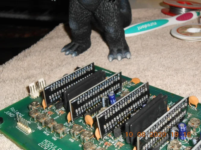

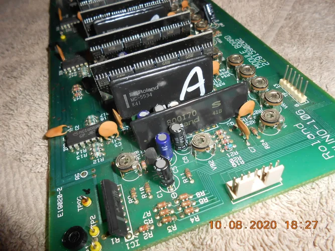

ich hatte letztens auch wieder die aktion... der sechste chip viel dort aus.
ich kann empfelen wenn du den 106er für immer behalten willst gleich 6 voice clones zu kaufen...
vorher
nachher
:D

Hab ich mal gemacht. Ist ein endlos dauerndes, gräßliches Gefummel und Getue. Früher habe ich auch auf die Methode verwiesen, aber seit dem es die Nachbauten von Analogue Renaissance gibt, würde ich mir das nicht antun. Und ich würde gleich das "Full Set" mit den 6 AR80017A's und 3 D5534A's nehmen.
Denn die 5534 kommen auch irgendwann...
