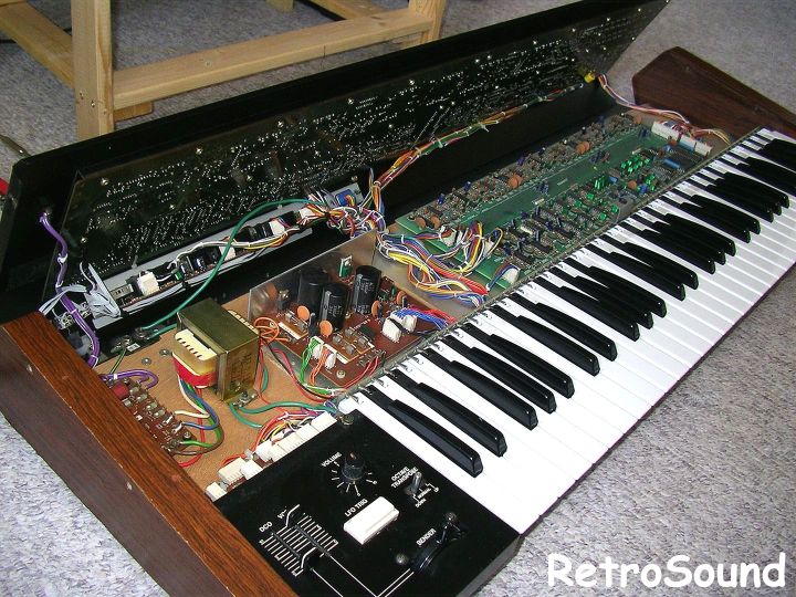

die batterie meines juno 60 hat den geist aufgegeben und müsste jetzt wohl ausgewechselt werden. ich hab den juno mal aufgeschraubt aber kann da leider keine batterie entdecken. kann mir jemand evtl sagen wo die sich genau befindet bevor ich den juno komplett auseinanderschraube.
unterm keyboard unter der pitchbendabteilung oder direkt unter der frontplatte müsste die wohl irgendwie stecken.
Ich habe das an meinem Juno-60 erst vor zwei Wochen gemacht.
Die Batterie sitzt bei geöffneter Klappe an der Klappe unten rechts. Auf dem Foto das kleine gelbe Ding hinten. Es ist eine 3V Lithium.
Ich habe die hier bestellt:
http://cgi.ebay.de/ws/eBayISAPI.dll?Vie ... osi_widget
Die waren am günstigsten.
Das Teil ist eingelötet. Ich habe die zwei Zungen mit einer Flachzange vorsichtig von der Batterie abgezogen und die neue Batterie einfach wieder drangelötet (Polarität beachten). !!! Aber bitte sehr vorsichtig, dass die Zungen nicht abreißen, sonst mußt du die auch noch auslöten und die Platine ausbauen. Mit etwas Vorsicht gehts aber.

Ich hänge meine Frage mal hier an, weil somewhat related: Mein Juno 60 braucht wohl einen Batteriewechsel. Da er aktuell die Presets noch halten kann, stelle ich mir gerade dei Frage, ob ich die neue Batterie nicht parallel zur bestehenden löten und die bestehende danach entfernen kann, weil ich so unterbruchsfrei wechseln könnte (und die Sounds nicht wieder neu aufspielen müsste)? Aktuell ist noch eine "originale" mit Fähnchen auf's Board gelötet, neu würde ich an die Fähnchen Kabel löten, die mit einem Batteriehalter verbunden sind (neu dann auch eine CR2032). Sobald die dran ist, würde ich dann die Fähnchen der alten Batterie oberhalb der neuen Lötstelle abzwicken und so die alte Batterie entfernen.
Schlechte Idee?
Zweite Frage noch: Ab welcher Restspannung der Speicherbatterie würdet ihr wechseln?
Erste Frage:
Kann man so machen. Ich würde das im eingeschalteten Zustand machen (alles mit Netzspannung sorfältig abgedeckt) die alte Batterie auslöten und dann die Kabel für die neue dranrein.
Zweite Frage:
Das Datenblatt für den NEC uPD444C sagt 2.0V - ich würde ab 2.5V tauschen.
