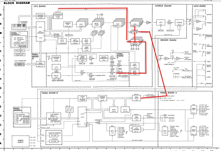

Die Umschaltung zwischen Env/Gate erfolgt durch das Signal VCA ENV und wird durch Transitoren TR7, TR8 und TR55 auf dem CPU Board umgesetzt. Die Hüllkurve und das Gate kommt aus dem IR3R01 (IC 26, 27, 28, 29, 30, 31). Das Signal VCA ENV kommt vom Panel Board A und wird durch ICs 17a und 22 dort aufbereitet, eigentlich kommt es vom Panel Board B. Der Schaltplan zeigt hier nur eine Stimme, es sind also 6x3 Transistoren etc.
Da ich nicht annehme, dass die drei Transistoren oder die IR3R01 ENVs für alle Stimmen gleichzeitig ausfallen, kann es eigentlich nur an IC 17a oder 22 auf dem Panel Board A liegen. Dort wohl eher IC22, ein 4066B CMOS Quad Bilateral Switch und nicht IC17, ein TA75558S Dual OpAmp.
Die Schaltung weicht offensichtlich vom Juno 6 ab. Recht speziell noch, dass die ENVs zu den VCFs hin multiplexed übertragen werden.
Am TP6 kann man sich von der Funktion der ENVs überzeugen. Das VCA ENV Signal kann man quer über die Boards mit einem Oszi tracen. Einfach aufpassen, keinen Kurzen mit dem Tastkopf zu provozieren.

Jetzt hilft nix, jetzt musst Du mit einem Scope durchmessen. Ich hab mal im Blockschaltbild alle Pfade gekennzeichnet, die Du prüfen musst.

Ich würde im Env-Modus die sechs Gate-Signale bis zu den Envelope-Chips verfolgen. Das muss im Env-Modus auf alle Fälle korrekt sein.
Dann verifiziere mal, ob es wirklich alle Stimmen betrifft. Wenn ja, dann muss es je etwas sein, was alle Stimmen gleichermaßen berührt. Da bleibt eigentlich nur der 6 Bit Latch IC8 auf dem Panelboard, die von Swissdoc schon erwähnte Ansteuerung der Switches auf dem Mainboard, und die Envelope-Multiplexer/Demultiplexer für den VCF Envelope-Amount.
Wichtig: ein kaputtes Teil in einer einzigen Stimme, könnte das Steuersignal für alle anderen Stimmen runterziehen. Das betrifft vor allem die TR38 und IC22 in allen Stimmen auf dem Mainboard.
Achja, und Du solltest verifizieren, dass das Halten im GATE-Modus nicht(!) von einem fälschlichen HOLD-Steuersignal kommt (hängender Hold-Schalter oder Kurzschluss in der HOLD-Buchse)
