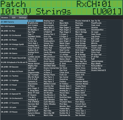

Gestern über Youtube entdeckt, ein Emulator des Roland JV880:
Das Teil benötigt zusätzlich noch ein Paket an ROM-Inhalten, die aber (wird im Video erklärt) frei downloadbar sind (internet-archive). Es handelt sich dabei nicht nur um die ROM-Inhalte des JV880, sondern um sämtliche jemals erschienenen SR-JV80-Erweiterungsboards.
Hat irgendjemand hier im Forum die Standalone-Version unter Win10 ans Laufen bekommen?

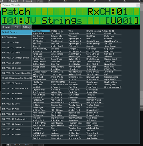

Unter MAC OS läuft es Grundsätzlich, aber mit teils heftigen Knacksern.
Unter Logic bekomme ich das PlugIn zwar angezeigt, aber alle Schaltflächen oder anklickbaren Dingen, sind deaktiv.

Edit: Die Standalone-Version läuft jetzt auch bei mir! Der Knackpunkt war, dass bei mir die Fehlermeldung bzgl. der fehlenden ROMs nur am rechten Fensterrand zu sehen war und ich nicht auf den Trichter gekommen bin, diese anzuklicken und nach links zu ziehen, ich Dödel. Der Rest war dann selbsterklärend. Schnell noch mein Irig37pro-Keyboard an den WoZi-PC angestöpselt, eingerichtet und losprobiert...
Saaagenhaft, das Teil! Ohne mir jetzt alle Expansions angehört zu haben, bin ich bei einem Scat-Gesangspatch hängengeblieben und konnte mir ein Grinsen nicht verkneifen. Das fühlt sich fast so an, als hätte man einen Integra7 unter den Fingern (naja ohne die SRX-ROMs...). Die Scat-Gesangssamples gab es übrigens seinerzeit auch auf CDROM für KURZWEIL und stammten von der Gesangstruppe "Take6".
Jetzt noch eine Editiermöglichkeit (wenigstens die Hüllkurven) und man hätte ein wunderbares Brot-& Butter-VST.

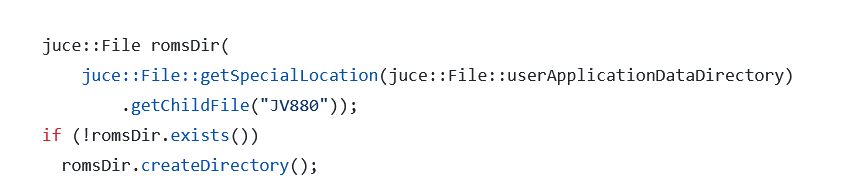

Das ROM Pack kann ich nicht finden, ist das noch online im Archive?
Ich habe das oben genannte "JV880 Rompack" genommen.
Bei mir hat die VST3 übrigens erst funktioniert, nachdem ich danach noch die Standalone-Version installiert habe, sonst hat das Plugin die Roms einfach nicht gefunden.
Unter Win7 läufts, unter Win10 läuft Standalone und VST.
Leider beides mit Knackser. Muss ich nochmal nachschauen.

Tolles Projekt. Ich habe auf Mac Standalone und AU installiert und die Rom .bin Dateien in den entsprehcenden Ordner kopiert. Leider weiter Felermeldung. Hat jemand eine Idee?
Edit: Ich scheine nicht die korrekten ROM Dateien zu haben. Ich finde bei archive.org zwar ein zip mit ROM Dateien aber es sind nicht die gleichen die in den Videos gezeigt werden :(
